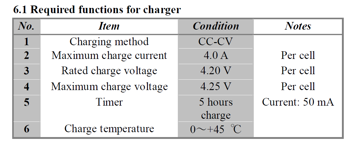

Der angehängte Schnipsel kommt beispielhaft von einer Maxell 18650er
Zelle, dort wird ein Ladegerät verlangt, das spätestens nach 5 Stunden
abschaltet. Wenn der Akku bis dahin von "ganz leer" auf "randvoll"
geladen sein soll, kannst du dir den nötigen Strom ja ausrechnen.
> abschaltet
Scheisse wenn man Datenblätter nicht lesen kann.
Dort steht, daß man nach 5 Stunden den 4A Strom abschalten soll, auch
wenn der Akku noch keine 4.25V erreicht hat.
Langsamer geht immer, irgendwann ist man unter der Selbstentladung.
