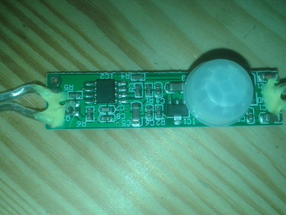

OP #4119129
Also ich habe den bewegungsmelder grade aufgemacht, es gibt dort ein 8
beiniges IC auf dem allerdings keine bezeichnung drauf ist... Hat
vielleicht jemand ne idee um was für ein ic es sich dabei handeln
könnte?  (rechts ist der eingang von der platine)
