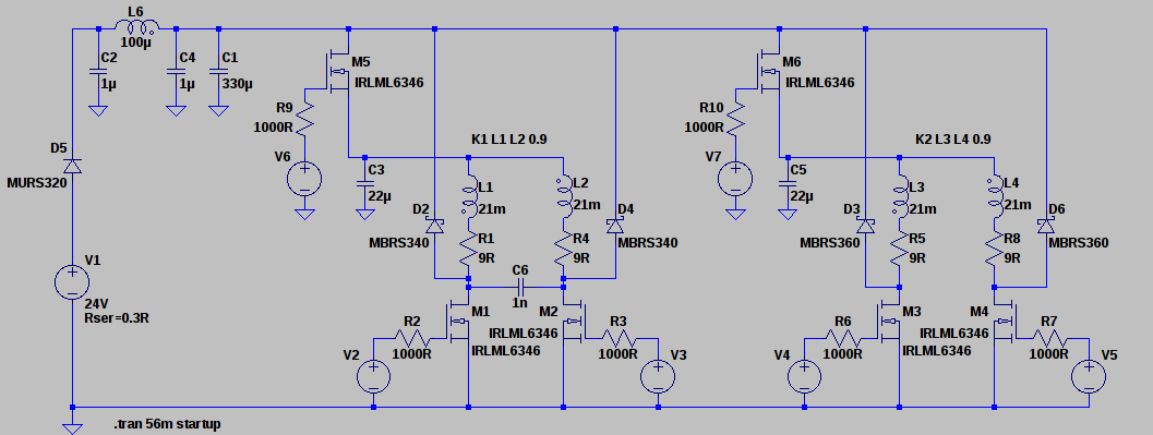

Guten Tag,
wenn man meinen Suchmaschinen glaubt, werden Schrittmotoren nur für
Fräsen und Roboter eingesetzt. Ich brauche aber keine 51200 Schritte pro
Umdrehung und nur eine Drehzahl und leise muss es auch nicht sein -- es
darf nur nichts warm werden.
Na gut, ein wenig Drehmoment wäre schon o.k., aber da geht's schon los:
entscheidend ist doch das Drehmoment bei Nenndrehzahl. Ein wenig Reserve
zum Beschleunigen ist ja automatisch dabei, warum also sind bipolare
Motoren angeblich günstiger als unipolare? Zwei diskrete H-Brücken sind
mir zu aufwendig und ich finde kein Treiber-IC, das nicht zu warm wird.
Dazu kommt, dass ich aus anderen Gründen sowieso einen uC mit reichlich
Timer-Ausgängen habe.

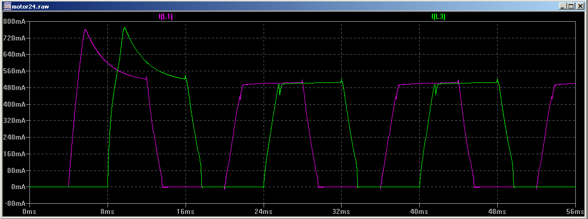

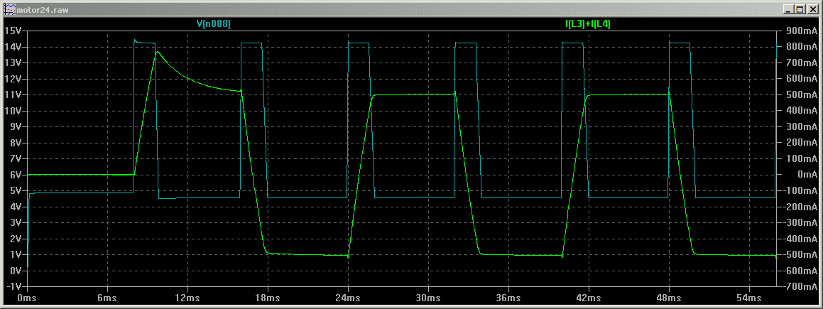

Also hab' ich LTSpice befragt und das meint, dass man die
Treiber-Verluste auf unter 10% bringen kann. Wie realistisch ist das?
Ist mein minimales Motormodell überhaupt brauchbar?
Entscheidend sind C1, der den Strom aus den Freilaufdioden aufnimmt, und
die beiden gesteuerten Spannungsquellen mit V6,M5 und V7,M6. Die werden
zwischen z.B. 5V und 15V umgeschaltet um den Stromanstieg in den
Motorspulen zu beschleunigen. Das müssen natürlich Schaltregler sein,
aber ich hoffe, dass es für die Simulation auch so geht. Hier entstehen
praktisch auch die einzigen nennenswerten Verluste.
Außerdem sind dies die einzigen kleinen Bereiche mit höheren Frequenzen
als die Schrittfrequenz. Die FETs M1 bis M4 sind nur für die
Schrittphasen zuständig -- ohne PWM weniger Schaltverluste und saubere
Motorströme, also weniger Motorverluste.
Tja, kann das funktionieren? Lohnt es sich, eine Platine machen zu
lassen?
Gast #4095077
Zusammengefasst: WAS willst du ?...
Dein Motormodell reicht nicht aus, da die Induktion, Koppelfaktoren etc.
nicht berücksichtigt sind.
Eine Treibereffizienz von 90% elektrisch ist ok wenn auch nicht
weltbewegend..allerdings reicht dein minimalistisches Modell dazu nicht
aus um irgendwelche Aussagen in der Richtung treffen zu können.
Für die Anwendung "konstante Drehzahl" sind Schrittmotoren eine sehr
schlechte Wahl - die meisten kommerziellen Produkte zielen auf eine
Positionierung mit Mikroschrittbetrieb ab - daher die Kühlkörper
(Bremsshopper). Besser geeignet wären hier einfache, stromgeregelte DC
Motoren oder BLDC... aber ohne Infos über die Anwendung...
Gast #4095097
Was hast du geraucht, um so einen Kauderwelsch zu schreiben ?
1. sind Schrittmotore denkbar ungünstig, wenn man wenig (Ab-)Wärme haben
will, denn Schrittmotore müssen immer mit "ausreichend" Strom für's
Drehmoment versorgt werden, um keine Schritte zu verlieren, und man
weiss nicht wie hoch die aktuelle Belastung ist, muss also zuverlässig
mehr reinstecken, während DC (Permanentmagnet) Motoren genau so viel
Strom aufnehmen, wie sie für die Last und deren Drehmoment haben müssen.
2. Schaltet man NIE NIE Niemals die zweite Wicklung des unipolaren
Motors mit einer (Freilauf-)Diode an die Versorgungsspannung, an der die
Mittelanzapfung der Spule hängt, weil an der zweiten Wicklung wie beim
Transformator die doppelte Speisespannung entsteht, wenn die erste
Wicklung an Masse gelegt wird. Du schliesst die (über die 9R Widerstände
die wohl der Wicklungswiderstand sind) effektiv kurz.

Gast #4095856
Oliver R. schrieb:
> 1k Gatewiderstand und wenig Verluste passen imho nicht so ganz zusammen.
> Außer Du hast hohe EMV-Anforderungen.
Ein paar mW muss man den EMV-Göttern schon opfern ;)
TestX schrieb:
> WAS willst du ?...
Ein Treiber-IC wie den Trinamic TMC2660 aber mit dickeren FETs drin.
> etc. nicht berücksichtigt sind.
Die Motorspulen sind doch per "K1 L1 L2 0.9" gekoppelt und die
Wicklungssinn-Punkte sind doch richtig? Aber was z.B. wäre "etc."?
> an der die Mittelanzapfung der Spule hängt
Deshalb tue ich das ja auch nicht. Die Dioden enden an den 24V und die
Mittelanzapfung hängt auf 5 bis 15V. Eigentlich geht's bei der ganzen
Schaltung nur um die Aufgabe "wohin mit den Dioden".

Gast #4096103
Wenn du einen 12V Motor mit den Phasen an 12V schaltest, und die
Freilaufdioden an 24V, dann wird keine Leistung durch
Wicklungskurzschlüsse unnötig verbraten. Es wird aber auch kaum Leistung
gewonnen, nur die Streuinduktivität, die nicht mal 1% der realen
Induktivität ausmacht, eher 0.1%.
Da ist insgesamt nichts zu gewinnen, was du nicht 100-fach durch
uneffetive Spannungsrunterregelung verbrätst.
Gast #4096192
MaWin schrieb:
> ... wird keine Leistung durch Wicklungskurzschlüsse unnötig verbraten
genau darum geht's doch und dafür brauche die zweite Spannungsebene,
oder? Die "normale" Lösung mit Zenerdiode oder Widerstand in Reihe mit
der Freilaufdiode geht garnicht, da wird fast die gleiche Leistung
verbraten wie im Motor. Soo schlecht sind die Schaltregler dann doch
nicht. Ob PWM-Betrieb mit den 4 Phasen-FETs so viel besser wäre?
Immerhin bekomme ich sehr saubere Motorströme und brauche nur simpelste
Steuersignale.
Außerdem: was wäre die Alternative?
> Es wird aber auch kaum Leistung gewonnen, nur die Streuinduktivität
Mit der aktuellen Schaltung bringe ich bei 250Hz Schrittfrequenz noch
viel mehr Strom in den Motor als der thermisch verträgt. Also wären auch
höhere Drehzahlen als im alten Aufbau (300Hz) möglich, das muss reichen.
