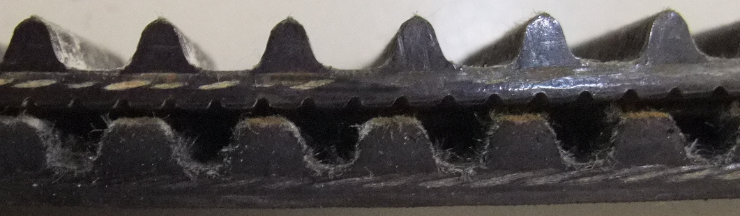

Im Bild sieht man unten ein HTD 8M Profil (von Mädler) der gerade mal
einen Tag gelaufen ist weil ich nicht den richtigen Typ ausgewählt habe.
Oben ist der Originalriemen der deutlich schmälere und spitzere Zähne
hat. Die Teilung 8mm stimmt, die Breite 30mm auch.
Der Antrieb hat etwa 1000-1600 U/min bei schätzungsweise 15kW - ein
19ccm Hydraulikmotor der bei etwa 30 Liter/min läuft.

Nach einer Untersuchung der Riemenscheiben wurde klar, daß das
verwendete HDT 8M Profil das Passende sein müsste. Vermutlich sind die
breiten Lücken und das leicht unsymmetrische Elypsenförmige Zahnprofil
beim alten Riemen einfach dem Verschleiss geschuldet. Warum der neue
Riemen am ersten Tag schlapp macht ist aber weiter unklar. (Optibelt
Omega - Made in Germany) Fluchtungsfehler der Scheiben kann ich nicht
wirklich erkennen. Die Zahnflanken des HTD sind stark aufgerieben und
das Material ist deutlich weicher als beim alten Riemen.

wenn ich in die Leistungstabelle bei der kleinen Riemenscheibe mit 26
Zähnen reingehe, bekomme ich für 30mm Riemenbreite und 1800 U/min grad
mal 6kW. Das ist noch der günstigste Fall da die Hydraulik rechnerisch
nur 1600 U/min schaffe.
Der 3ph Motor der Pumpe zieht im Lastfall satte 3x30 Amp. was an der
Pumpenwelle. 25 Amp Neozed schmelzen ab, was schon mal über 15kW
ausmachen dürfte (Typenschild natürlich nicht mehr lesbar). Die
Fördermenge liegt mit 250 bar bei 44 ltr/min. Um auf 6kW zu kommen
müsste ich die Hydraulik mit weniger als 50% Wirkungsgrad annehmen
(weshalb klar wird, warum der Ölkühler einen Kühlwasseranschluß hat).
Wäre der Riemen unterdimensioniert ergibt sich die Frage, warum das
überhaupt so lange gelaufen ist. Vielleicht irgend ein Riemen aus
Supermaterial ? Oder ein noch mieserer Hydraulikwirkungsgrad ?
