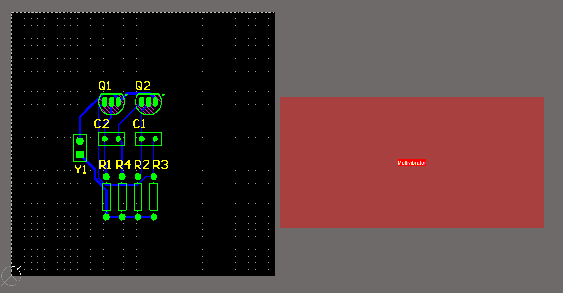

im Altium Designer Tutorial taucht bei mir in der PCB-Ansicht ein
zunächst störender roter Rahmen auf, in dem sich die Bauteile befinden
(siehe Foto). Wenn ich diesen Rahmen bewege, bewegen sich alle Bauteile
mit. Der Rahmen ist im Tutorial leider nicht erwähnt.
Ich würde also denken, dass ich diesen Rahmen mitsamt der Bauteile auf
mein Grid bewegen soll. Allerdings kann ich dann keinen Selektionsrahmen
mehr ziehen, da ich immer automatisch den Rahmen draggen würde. Auch
wenn ich den Rahmen dragge, nachdem ich geroutet habe, bewege ich alle
Bauteile, aber die Tracks bleiben an ihren Stellen.
Den Rahmen finde ich also erstmal hinderlich - er macht bestimmt
natürlich Sinn. Kann mir jemand vielleicht die Funktion dieses Rahmens
erklären, und wie ich damit arbeiten kann ohne ständig alle Bauteile zu
verschieben?
Das wäre hervorragend :-).
Das ist - wenn ich mich nicht irre - ein Room. Selektieren, löschen,
fertig. Lässt sich auch einstellen dass der nicht generiert wird sonst
kommt der bei jedem forward annotate wieder. Musst Du in der Hilfe
nachsehen.
