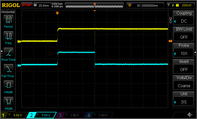

Ich bin noch relativ neu auf dem Gebiet Protokolle. Mein derzeitiges
Projekt ist das ansprechen einer DS1307 mit einem Atmega8. Ich habe mich
dafür im Datasheet der Uhr und vom Atmega eingelesen. Zudem habe ich
einige Informationen vom Netz bezogen. Ich scheitere jedoch schon
bereits am normalen ansprechen eines Registers der Uhr. Mein erstes
"Ziel" ist das Sekundenregister (00h) auf 0x0F zu stellen (Reiner Test
um das ganze zu testen). Jedoch sehe ich per DSO nicht wirklich das was
ich "möchte". Weder die Ansprache der Adresse, noch die beiden
Schreibvorgänge der Daten.
Mein Code sieht wie folgt aus:

Der Spickel auf dem DSO in der mitte beinhaltet keinen richtigen Clock
wie er für I2C sein sollte. Sind nur 2 kurze Low Flanken. CH1 ist SCL,
CH2 SDA.
Ich würde mich auf den ein oder anderen Input freuen.
Benjamin
Und wo setzt du TWBR?
>CH2 SDA.
Bei TWBR=0x00 kommt da grob gepeilt 1MHz raus. bei 20ms/Div siehst du
da logischerweise nix.
Also Baudrate mit TWBR runter und dann auf die LO-Flanke Triggern.
Hat du leds am µC? Dann schalte doch nach jedem schritt eine ein.
Dann weist du wo es hängt.
