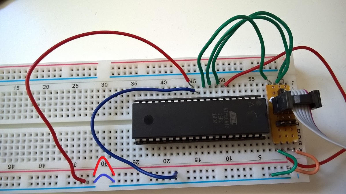

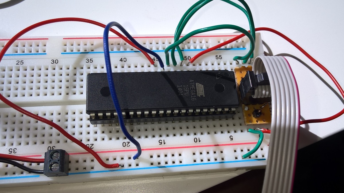

Also ich habe eine Externe Spannungsquelle angeschlossen. Siehe Foto
Und ich habe im GeräteManeger nachgeschaut es ist nur COM1 vom System
belegt alle anderen werden nicht angezeigt.
So wie ich es verstehe hat der PC vontakt mit dem mySmartUSB aber der
findet den Controller nicht. Oder versteh ich das falsch
von Rainer V. (rudi994)
Laut Foto kommt die Spannung VCC-GND vom Programmer, also im Fall und
laut Anleitung des USBLight nur beim Brennen, nicht beim Auslesen o.a.
Welches OS? Falls Windows: Unter Anschlüsse COM&LPT nachgeschaut? Was da
nicht angezeigt wird, ist auch nicht als COMx vorhanden/konfiguriert.

Leider ist es nicht mehr im Bild drin aber links ist auf + und - eine
Externe Spannungsquelle mit 4,5V angeschlossen. Es ist auch am
Programmer, weil ich es an einer Darstellung gesehen habe.

von michl (Gast)
Bei meinem Steckbrett sind die Versorgungsletungen nicht durchverbunden.
Das sieht bei deinem auch so aus. Miss mal mit dem Ohmmeter nach, dort
wo 30 steht ist der Abstand etwas größer und die rote/blaue Linie hört
hier auch auf. D.h. deine ISP-Masse und deine Controller Masse sind
nicht verbunden. Steck einfach mal Brücken rein, schaden kanns ja auf
keinen Fall.
von michl (Gast)
Ich habs nochmal ins Foto eingezeichnet, kann gut sein dass man meine
Erklärung nicht versteht.

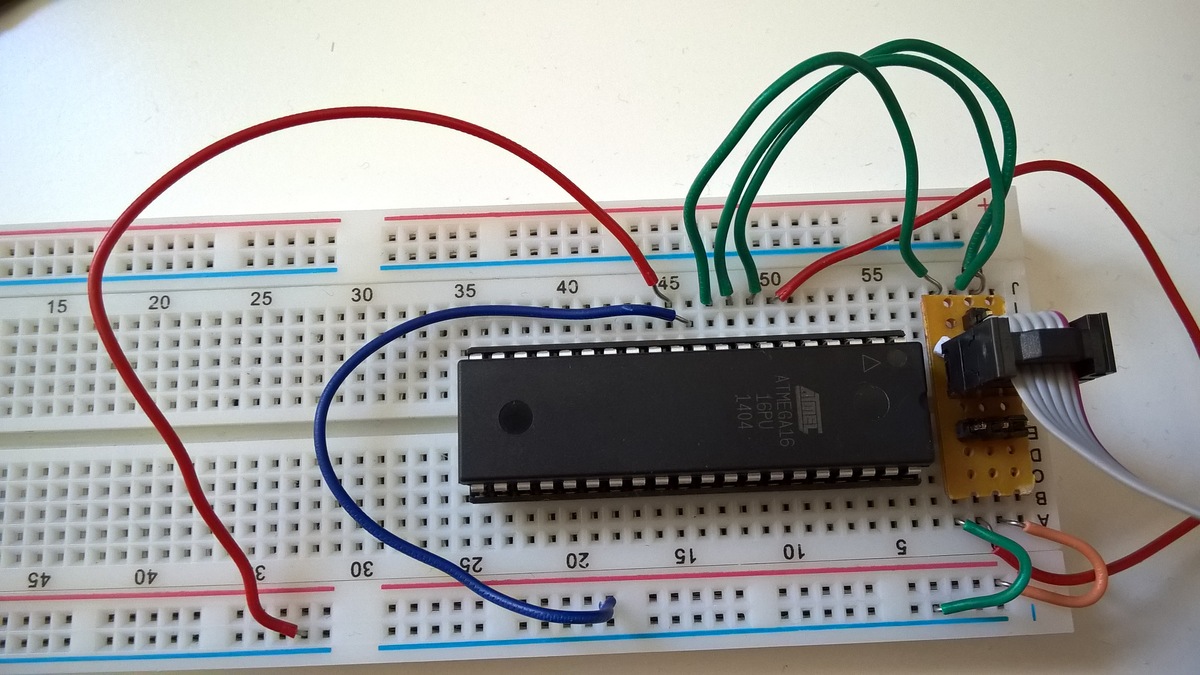

von Sascha K. (punching)
Also ich habe habe AVCC jetzt nicht mehr an die Spannungsquelle
angeschlossen.
Hier ist noch mal ein Foto wie es gerade aussieht.
Um Verwechslung zu vermeiden: AVCC ist Pin-30 am mega16, das war auf den
Fotos noch nie angeschlossen. Und für Betrieb mit 4.5V-5.5V ist VCC=4.5V
ja haarscharf an der Untergrenze.
