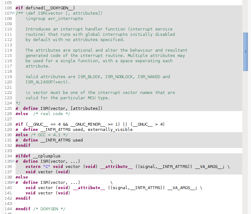

Genau. Es geht dem OP ums Parsen des Textes und aller seiner includes,
dem mitführen einer Symboltabelle über alle existierenden makros und
deren Auflösungen, auch die die dabei unterwegs hinzukommen und
schlussendlich dem automatischen Ausgrauen aller nichtzutreffenden
ifdefs und sonstiger Preprocessor conditionals.
Nicht um "code outlining" oder manuelles falten, das kann er auch zu Fuß
mit notepad++ machen.
OP #4096891
Hallo Bernd,
danke für die Klarstellung, genau so ist es! Das mit dem Screenshot
hätte ich nicht besser machen können, vielen dank dafür ;-)

Persönliche Seite #4097319
Genau das kann Visual Studio, deswegen beschrieb ich es ja.
