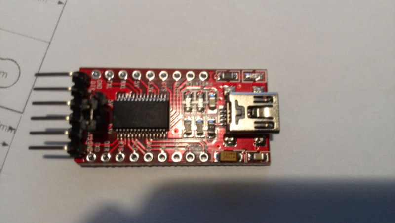

habe mir bei eBay 2 FTDI 232R Platinchen gekauft.
Treiber von FTDI sind installiert, bei meinen selbst gelöteten
funktioniert alles, aber diese beiden lassen sich nur auslesen, nicht
programmieren.
Ich würde gerne die Product Description ändern, sonst sieht man im
Geräte Manager lauter identische Geräte.
Kann man das EEPROM sperren oder warum geht das nicht?
mfg
Stephan
EDITH: PIN 26, TEST liegt auf GND, schon geschaut

Rufus Τ. Firefly schrieb:
> Mit denen würde aber ein aktueller Treiber die Zusammenarbeit verweigern
> (nachdem eine Zeit lang der Treiber die Dinger sogar aktiv unbrauchbar
> machte), d.h. da würde noch mehr nicht funktionieren, als nur das
> Beschreiben des EEPROMs.
Es ist immer noch der gleiche Treiber (2.12.00), die einzige Änderung
ist, dass er micht mehr über Windows Update (ungefragt) installiert
wird.
Da die Erkennung der Fälschungen über ein unterschiedlich Verhaltenn
beim Schreiben auf das EEProm erfolgt ist, ist das hier möglicherweise
die nächste Runde -> Einfach auf der Fälschung den EE Prom mit einem
Schreibschutz versehen.
