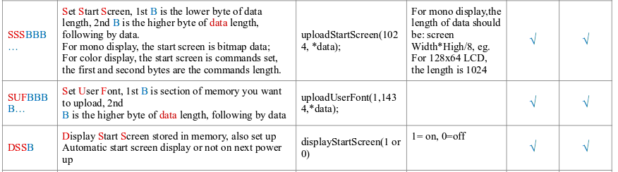

http://www.digole.com/images/file/Tech_Data/Digole_Serial_Display_Adapter-Manual.pdf
Set Start Screen, 1st B
 is the lower byte of data
length, 2nd B
 is the higher byte of data
 length, following by data.
For mono display, the start screen is bitmap data;
For color display, the start screen is commands set,
the first and second bytes are the commands length.
uploadStartScreen(1024, *data);
For mono display,the
length of data should
be: screen
Width*High/8, eg.
For 128x64 LCD,
the length is 1024
Ob das mir einer verdeutlichen könnte(verdeutschen);-))

pegel schrieb:
> Na dann das erste Kommando aus der Tabelle oben.
> Wie gibst Du denn die anderen Befehle an das Display?
Das ist mir jetzt schon klar.
Ich muss also eine Schwarz/ Weiß Bitmapdatei machen.
128*64 Pixel     1024 Byte groß.
Wenn die Datei im Format fehlerhaft ist,habe ich doch weiter Zugriff mit
den anderen Befehlen,
Einfach gesagt ,es passiert nix weiter.
Ich habe nur Pixelsalat auf den Schirm.
