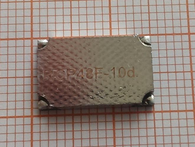

wer hat eine Idee, wie man die das abgebildete Richtkoppler-Modul
(RCP-4-8-10d-F-50W, 4-8GHz) am besten anschließt.

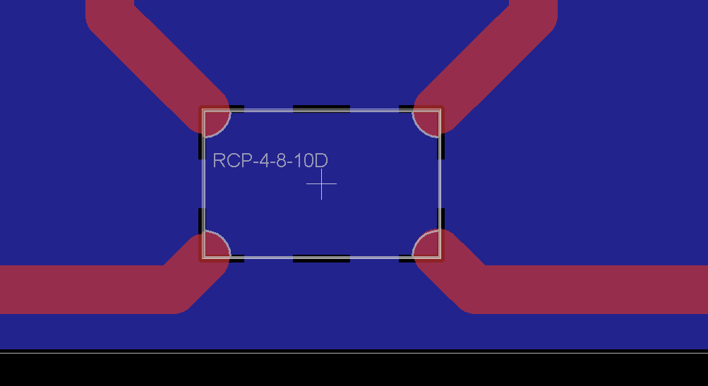

50Ohm-Coax-Kabel direkt anlöten oder evtl. wie im 3. Bild Platine mit
Ausschnitt in der Größe des Bauteils, auf Top dann 50-Ohm Streifenleiter
und verlöten. Oder habt Ihr Ihr noch andere Ideen.
Ich hab die Teile für ein paar Cent bekommen und möchte nun versuchen,
damit SWR-Messungen (Abschätzung, muß nicht sonderlich genau sein) zu
machen.
LG
Ralf
Wenn du den Koppler wirklich bei 4-8GHz einsetzen möchtest, sollte man
beim Platinenlayout wohl etwas mehr auf die Impedanz achten. Auch das
übliche FR4 als LP-Material ist da nicht mehr die erste Wahl.
Gast #4096714
Ich gehe mit Wolfgang A ueberein und rate: Schmeiss das Zeug weg, spar
dir die Arbeit. Es wird eh nichts. In diesem Frequenzbereich muss man
ganz anders arbeiten.
