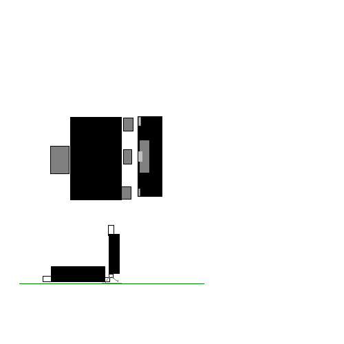

Hallo, ich möchte gerne einen Taschenlampen Treiber zu etwas mehr Strom verhelfen. Aus diesem Grund bietet es sich an, auf die vorhandenen AMC7135 Chips weiter Chips aufzulöten. Dazu biege ich die Füße nach unten um, leider reicht die Länge jedoch nicht, um die Füße der untersten (originalen) Chips zu erreichen. Aus diesem Grund habe ich schon versucht die unteren Füße mit Lot zu erhöhen, leider war auch das noch nicht genug höhe. Wobei ich sagen muss, dass es sich hierbei auch um eine für mich sehr fummelige Arbeit handelt :-) Habt ihr vielleicht noch Ideen wie ich das ganze besser lösen könnte? Danke!

Robert Walther schrieb: > AMC7135 Den Chip gibt es auch in einer 300mA-Version (habe allerdings grade die genaue Bezeichnung nicht zur Hand). Wenn die ICs nicht gekühlt werden müssen, würde ich sie im 90-Grad-Winkel zueinander verlöten. Siehe Anhang.

PS Die hintere Kühlfahne liegt ja wie das mittlere "Bein" auf Masse. Von da her kann man die Kühlfahne offen lassen...
Das könnte man probieren. Doch leider ist auf dem Board nur sehr wenig Platz. Das könnte bei 90 Grad ein Problem werden. Ich nutze derzeit eine 350mA Version, es gibt auch noch 380mA. je mehr umso weniger muss ich löten :-)
Und wo soll dann die Verlustwärme hin?
Das gleiche gilt für die oben genannte Methode.

holger schrieb: > Und wo soll dann die Verlustwärme hin? Frank schrieb: > Wenn die ICs nicht gekühlt werden müssen, ... Hin und wieder wird dem AMC eine Diode vorgeschaltet, die 0,7V vorverheizt. das könnte helfen, den AMC thermisch zu entlasten.
Robert Walther schrieb: > Habt ihr vielleicht noch Ideen wie ich das ganze besser lösen könnte? Lochraster mit Linien, einen AMC von oben, den anderen von unten (um 180 Grad verdreht), 3 Stückchen Draht durchs Löcher gelötet, Platzbedarf bleibt genau wie bei einem AMC.

Marc Vesely schrieb: > Robert Walther schrieb: >> Habt ihr vielleicht noch Ideen wie ich das ganze besser lösen könnte? > > Lochraster mit Linien, einen AMC von oben, den anderen von unten > (um 180 Grad verdreht), 3 Stückchen Draht durchs Löcher gelötet, > Platzbedarf bleibt genau wie bei einem AMC. Kannst du mir das bitte genauer erklären? Hier ein Bild von einem solchem Treiber: https://www.fasttech.com/product/1186301-8-amc7135-2-group-2-5-modes-led-flashlight-driver Er sieht jedoch auf dem Foto größer aus als er in Wirklichkeit ist ;-)
Robert Walther schrieb: > Kannst du mir das bitte genauer erklären? Beim AMC ist mittleres Beinchen Ausgang, also ist es egal wie man ihn dreht. Wenn du etwas um 180 Grad drehst, wird oberes Beinchen zum unteren. Wenn du etwas von der oberen Seite auf die untere legst, wird oberes Beinchen auch wieder zum unteren. Also, etwas um 180 Grad verdreht und von oben nach unten umgedreht, ergibt wieder genau Pin auf Pin, nur auf entgegengesetzten Seiten, deswegen nimmst du Lochraster mit Linien. Klarer ?

Marc Vesely schrieb: > Beim AMC ist mittleres Beinchen Ausgang, also ist es egal wie man > ihn dreht. Beim AMC7135 liegt das mittlere Bein auf GND.
GR schrieb: > Beim AMC7135 liegt das mittlere Bein auf GND. Kann schon sein, ist auch egal, kommt auf dasselbe hinaus. Ich habe das mit NCP1117 gemacht, deswegen.
