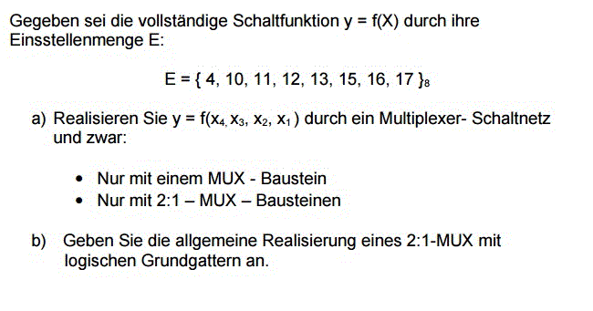

Ich hab im Anhang eine Übungsaufgabe hochgeladen.
Wie die Aufgabe zu lösen ist weiß ich denk ich mal.
a) Ein MUX einfach mit 2 S eingängen
b) 2x 2:1 MUX in ein Oder.
Meine Frage jedoch. Was hat es mit der Einstellmenge auf sich?
Mach dich mal schlau, wie der Begriff richtig heißt und was er bedeutet.
Zusammen mit der Aufgabenstellung kämme man wohl drauf, das mit E alle
Stellungen erfaßt sind, die nicht zur Nullstellenmenge N gehören.
