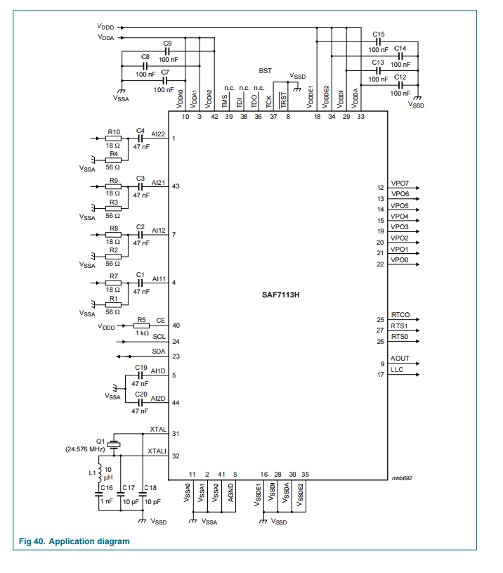

Hallo, habe vor kurzem in mein Displayinterface (Steuergerät eines Audi
A4)
einen FBAS Anschluss integriert, mit den dazugehörigen Teilen alles
eingelötet(SAF7113H + Quarz + Widerstände + Kondensatoren).
So funktioniert alles, aber mein Bild zeigt nur schwarz/weiß an.
Weiß jemand zufällig, welches Bauelement für die Farben zuständig ist?
BZw warum ich nur ein schwarz/weißes Bild erhale, und keine Farbe?

Dieser eingelötete SAF7113H-Controller ist für die Rückfahrkamera
aktuell zuständig. Das heißt allein bei der Rückfahrkamera bekomme ich
ein schwarz/weißes Bild, die Menüführung ist in Farbe.
Hier der Aufbau des Chips
#4096808
Er hat aber nach der Videoquelle gefragt, also die Rückfahrkamera macht
Farbe?
Der SAF7113H ist passend eingestellt, also der Eingang, an dem die
Kamera hängt, steht auch auf CVBS?
Falls der auf Y/C steht und die Kamera dann am Y-Input gibt das nur s/w.

Hallo, ja die Kamera macht eigentlich nur Farbaufnahmen.
Ich gehe persönlich von einem Fehler beim Löten aus,
evtl. Quarz beschädigt ein Kondensator beim einlöten beschädigt
(Überhitzung)
Ich weiß es nicht, ich tausche bald alle Teile nach und nach aus, dann
seh ich weiter, dachte jemand hat einen Tipp, was es eher sein könnte :)

Zumindest unwahrscheinlich. Eigentlich gibt es in der Beschaltung kein
Bauteil, daß diesen Effekt erzeugen könnte, da der Chip die
Farbdekodierung intern aus dem FBAS-Signal erledigt. Dann dürfte
normalerweise auch kein s/w Bild angezeigt werden.
Hauptsache dürfte ja sein, daß das Displayinterface den SAF7113H richtig
initialisiert, genug Register hat das Teil ja dafür.

Aber Leute Problem hat sich geklärt, es war tatsächlich der Quarz, ich
kann mir nicht erklären wieso, aber habe einen neuen soeben eingelötet,
das ganze gecheckt, und jetzt habe ich Farbe! ;)
danke für eure Hilfsbereitschaft :)

Möchtest du für für weitere Fragesteller erklären, warum der Quarz die
Ursache war? Schwingt der auf einer anderen Frequenz, die auf ihm
aufgedruckt war?

ehrlich gesagt, habe ich selber keinen Plan warum es genau der Quarz
war, habe jedoch durch internetrecherchen herausgefunden, dass bei S/W
Bildausgabe, des öfteren ein Quarz defekt sein kann.
Die Ursache und den Grund, würde mich selbst sehr interessieren.
Kann es auch sein, das ich die "Beine" vom ersten Quarz etwas gekürzt
habe, ich schätze aber dasss das irrelevant ist
Das Kürzen von Anschlüssen von Quarzen ist eher koproduktiv. Will
heissen, du verringest deren Anschluß-Kapazität. Nicht umsonst sind in
industriellen Schaltungen Quarze mit einem flachen Abstandshalter aus
Kunststoff eingesetzt, um
a. eine mechanische Stabilität zu erreichen
und
b. Fremdkapazitäten zu vermeiden
Falls es dich interessieren sollte, kannst du ja mal einen
freischwingenden Oszillator und deinem schlechten Quarz mit z.B. 74AH14
aufbauen und mit Hilfe eines Frequency-Couters oder Digi-Scopes die
tatsächliche Frequenz ermitteln und berichten. Interessant wäre hier
auch dessen Abweichung und die Beschaffungsquelle des Quarzes.
