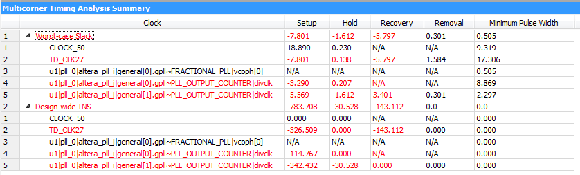

Abend. Ich habe ein recht komplexes (für mich) System auf vielen
modulen.
Im System gibt es insgesamt 3 Clockdomains: 27Mhz,143Mhz und 49.5Mhz.
An sich geht es um das Lesen von TV_eingang , speichern der Daten in
SDRAM, und schließlich das Anzeigen des Bildes auf dem VGA-Monitor.
Hier ist eine  kurze Beschreibung:
ADV7180 (video dacoder) liefert Daten @ 27Mhz-->die Daten werden mit
diesem Clock verarbeitet   und über dual Clock FiFO in den sdram
geschoben.
Der dual Clock FIFO sowie  alle andere weitere Module funktionieren zu
100%. Das habe ich getestet.
Auch der 27Mhz Block funktioniert alleine.
Nun wenn ich alles zusammen verknüpfe, funktioniert mein System nicht
wie es sein soll, anstatt von Bilddaten sehe ich irgendwelche Glitches.
Wobei auch dann  alles außer 27Mhz Domain funktioniert.
Mich macht jetzt folgende Tabelle Sorgen(s.Bild)
Aßerdem ist es so, dass  der 27Mhz Clock (TDCLK_27)direkt vom
VideoDecoder kommt, und ich habe jetzt das Bauchgefühl, dass es keine
gute Idee war, diesen Clock für viele Prozesse in FPGA, die auch
synchron laufen müssen, zu verwenden.Vllt. zieht das FPGA zu viel strom
von diesem ADV7180 Ausgang?
Bevor ich anfange, meine Design zu ändern, würde ich gerne ihre Meinung
hören.
von GS (chromosoma)
Ok, ich denke die Idee mit dem  Clock und viel Strom ist hier nicht
relevant.
 Ich habe mir noch Time Quest Analyser(kenne damit noch nicht aus)
angeschaut. Es gibt viele  rote  Fehlermeldungen.
Im Summary steht folgendes:
1  Short Setup Relationship CONSTRAINTS  Paths Affected 20
2  Long Combinational Path  HDL  Paths Affected 20
Als Lösungsvorschlag steht :
1:Ensure launch and latch clock periods are exact multiples of each
other, or force the correct setup relationship with
set_max_delay for the path from "Signal in Clockdomain  27Mhz" und
"SIgnal in Clockdomain 143Mhz"
2:Reduce the levels of combinational logic for the path from "Signal in
Clockdomain  27Mhz" und "SIgnal in Clockdomain 143Mhz"
Tja, die Lösung für 1: wäre entweder den Clock für SDRAM  so ändern,
damit es ein vielfaches von 27Mhz ist.Aber hilft es wirklich?
Ich denke die Beste Lösung wäre  die Anzahl der kombinatorische Logik zu
verkleinern, nur habe ich keine Ahnung wie ich das mache...
Ich denke, ich gehe jetzt lieber ist Bett. Hoffentlich erscheint hier
ein Vorschlag, wenn ich aufwache:D

Mir ist noch nicht völlig klar wo deine probleme sind. Die Meldungen von
der Statischen Timining Analyse (STA) sind klar, das passt aber nur
bedingt zu dem Fehlerbild:
Meint auf den Datenleitungen (? welche: VGA-RGB, Videosecoder
ein/ausgang?)
siehst du womit (Scope, Monitor, Logicanalyzer, Simu?) was (?kurze
Pulse, Farbige Streifen) und erwartest allerdings (?Pulse definierte
Länge, periodische Signale,...)
verletzte timings äußeren sich eher mit temperaturabhängigen Aussetzern.
Stell erst mal sicher ob der FPGA überhaupt alle 3 Takte intern
verteilen kann. Manchmal ist das arg eingeschrankt, manchmal geht das
nur quadrantenweise und der Takt wird dann entweder überhaupt nicht oder
auf nicht extra clockleitungen geführt was dann wg.
Laufzeitunterschieden (skew) kein phasengleiches system mehr ist.
Ich bau in meine designs für jede clockdomain ein heartbeat ein, also
teiler auf Sekundentakt und lass damit leds blinken oder schau am scope
an. Damit erwischt man totalausfallende Takt-domains schnell.
Falls du FPGA-interne PLL/DCM oder so an den Takten hast, die haben
statussignale (bspw. locked) die man sich auch anschauen kann.
Dann können unsaubere taktübergänge Probleme bereiten, insbesonders
steuersignale die an statemachines/Zähler führen. Bei statemachines dazu
die Zustande überwachen, bspw ein errorpin das aktiv wird wenn ein
illagler Zustand (der im others-Zweig) erreicht wird. Oder ein puls aus
einer schnellen taktdomain soll was in einer langsamen steuern und wird
natürlich nur bei passenden Phasenlagen gesehen. Solche signale zwischen
den Taktdomainen kann die STA  auflisten wenn ein passendes constraint
gesetzt ist. Ich hab schopn länger nicht mehr mit Altera timequest
gearbeitet und kann dir das nicht aus dem Ärmel schütteln.
Als letzten Schritt dürfen natürlich die Signalpfade in den clockdomains
nicht länger sein als der Takt es dort zu läßt (außer bei multicycle).
Dazu mal die längsten genau anschauen. Eine pauschale Lösung gibt es
dazu nicht. Manchmal hilft es die FSM codierung von binary auf one-hot
umzustellen, manchmal muss die Logic verinfacht werden, oder spart sich
synchrone resets die man dort nicht wirklich braucht, oder baut FF als
Pipilenstages ein, oder man dupliziert FF um die Verdrahtung deren
Ausgänge zu vereinfachen, oder platziert per Hand, oder stellt die
Optimierung von area auf timing, oder oder oder ....
Aber ich bin noch nicht überzeugt das dort das eigentliche Problem
liegt,
erst mal schauen ob die 3 domains überhaupt laufen und alle
Taktübergänge sauber gemacht worden. Manchmal verrät sich mal ein
auszählen von Übergänge die ich lt. Blockbild erwarte und Übergänge die
wirklich vorhanden sind welche man nicht eingeplant hat - zu 99% sind es
diese stellen die die Fehlerursache sind.
MfG
von Fitzebutze (Gast)
Moin,
die meisten Tools sollten eigentlich im schematic viewer (z.B. Synopsys)
eine Timing-Analyse bereitstellen und dir kritische Pfade anzeigen.
Manchmal ist das aber nicht so präzise und man muss im Dunkeln stochern.
Manchmal muss man sich auch das Place and Route-Ergebnis ansehen und
"raten", woher der ineffiziente Pfad kommt.
Generell gewinnt man mit einem Pipeline-Konzept, also kombinatorische
Verknüpfungen wie auch mögliche "data enable"-Signale einfach nochmal
abtakten. Bei einigen FPGA-Architekturen muss man am RAM z.B. eine
weitere Register-Stage einbauen, damit man den vollen Durchsatz hat. Das
System muss  dann mit einer Latenz auch klarkommen.
Falls Du irgendwo Cross-Clockdomain-Logik hast, können die Tools auch
manchmal Stress machen, obwohl alle Partitionen für sich keine
Skewing-Probleme aufweisen. Das habe ich bei handgestrickten FIFOs des
öfteren festgestellt. In dem Fall einfach die FIFOs aus den
Core-Generatoren erstellen.
Hoffe es hilft dir weiter, von aussen halt immer schwer zu sagen.
Viel Glück!
