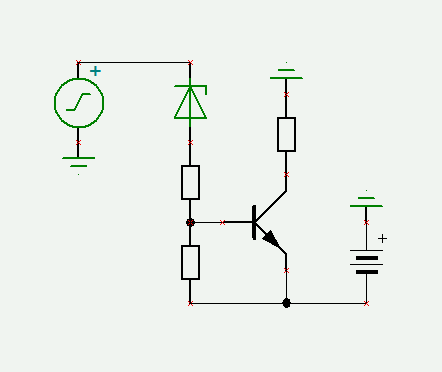

Ich möchte mit einem µC ein 12 V Relais schalten, welches zwischen GND
und -12 V hängt. Der Controller kann 0 und 5V ausgeben und den Ausgang
hochohmig schalten.
Ist das mit nur einem Transistor / Mosfet machbar? Ich dachte, man
könnte da ein N-Kanal Mosfet nehmen und Gate über einen Widerstand nach
Source verbinden (Mosfet sperrt) und dann das Gate mit dem Controller
nach 0 oder 5 V hoch ziehen. Klappt aber nicht, da ich dann am
Controller die -12 V anliegen habe und dessen Schutzdioden das dann
Richtung 0V klemmen....
Danke!
Peter
Gast #4097591
Ja, eine interessante Lösung. Für die Praxis muss die Z-Diode ganz genau
zur negativen Spannung passen und wenn sie ausfällt, himmelt es den uC.
Dürfte bei dynamischem Betrieb auch noch die eine odere andere
Überraschung bereit halten.
Gast #4097611
Nöö, es können auch 13V, 14V oder 15V sein.
Was glaubst du wozu der Widerstand in Reihe zur ZD da ist? Warum
überhaupt sollte die ausfallen? Genausogut könnte der Spannungsregler
für den µC aussteigen und den zerschießen.
Aber egal, meine zweite Version kommt ja Gott sei Dank ohne die extrem
ausfallgefährtede Z-Diode aus.
Gast #4097621
ArnoR schrieb:
> Aber egal...
Warum denn gleich so angep... , ist doch schönes Wetter heute. :->>>
Das Ganze wird mit nem uC geschaltet. Wäre mal interessant zu wissen mit
welchem? Anhand der Ausgangsschaltung vom uC kann man beurteilen, ob
überhaupt ein Steuerstrom in Richtung -12V fließen kann. :-*
Gast #4097639
Warum denn solch eine an den Haaren herbeigezogene Eventualität? Warum
sollte eine 500mW-ZD bei ein paar mA ausfallen? Immer noch nicht
beantwortet.
Die braucht man dazu nicht. Natürlich fließt ein Strom in Richtung -12V.
Wie sollte sonst der Transistor einschalten?

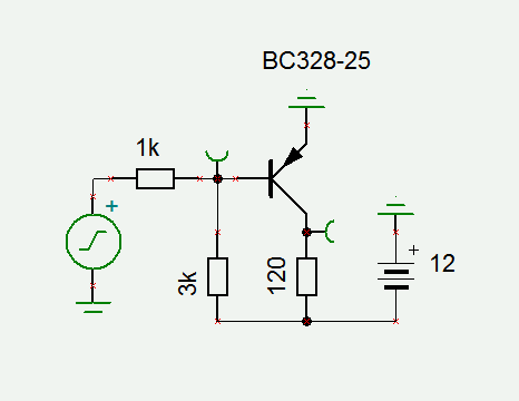

Gast #4097658
batman schrieb:
> Ein Steuerstrom wohl nicht aber die Schutzdiode am Port müßte dann
> immerhin dauerhaft 12V/4k=3mA aushalten.
Falsch.
Die Spannung an der Basis fällt nicht unter ~-0,7V, und daher kann der
Strom auch nicht größer als ~0,7mA sein. Man kann natürlich die
Dimensionierung auch auf kleinere Werte einstellen.
Gast #4097661
Eigentlich müsste man noch die Flussspannung der Schutzdiode abziehen.
Man kommt mit 0,5V an der Schutzdiode dann auf einen maximalen Strom von
~0,2mA.
