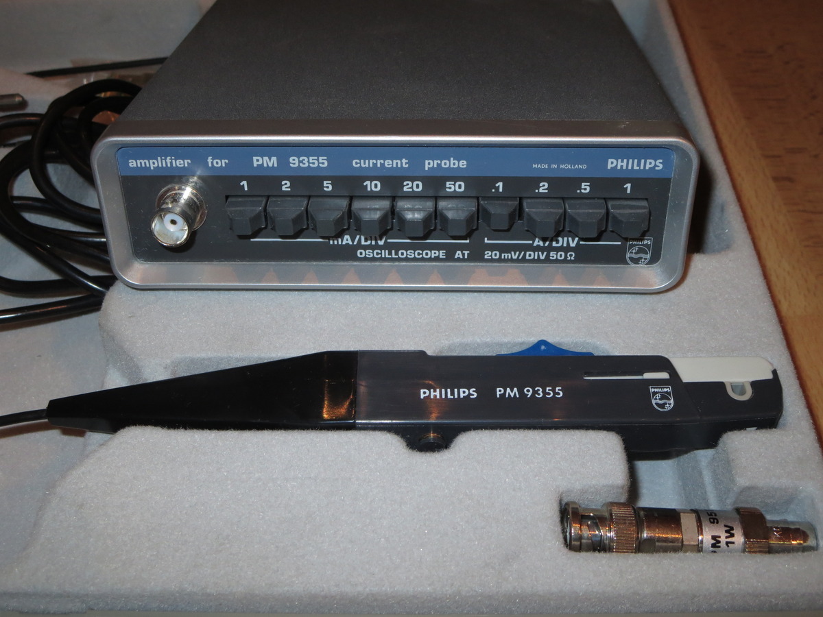

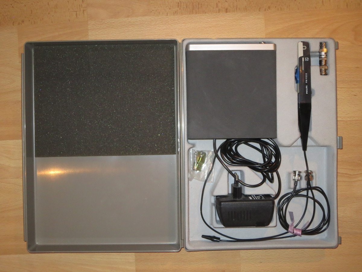

Verkaufe eine Strommesszange Phillips PM9355 (Current Probe). Zum
Anschluss an ein Oszilloskop. Messzange, Verstärker, Netzteil, 50Ohm
Abschlussstecker, alles zusammen in einem Koffer.
Das Manual gibt es hier:
http://freeservicemanuals.info/en/servicemanuals/viewmanual/Philips/PM9355/
Geeignet um Wechselströme auf dem Oszilloskop darzustellen.
VB 30€ Versand als Päckchen 4,40€.
