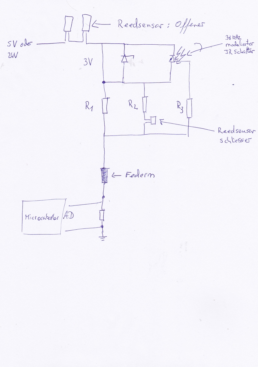

Moin Leute,
bin neu hier und freue mich auf die Unterhaltungen.
Ich stehe hier als Frischling und brauche grundsätzliche Hilfe.
Ich bin kein Experte nur ein Interessierter, deshalb bitte ich um
Verständnis. Ich habe eine Schaltung angehängt. Ja sie ist Rudimentär,
denn ich will erstmal nur wissen ob sowas grundsätzlich geht.
Die Schaltung soll sowohl Signal als auch Spannungsversorgung für und
von ein "Sensorarray" liefern.
Ich gehen beispielsweise mit 5V in die Schaltung. "Ausgelesen" wird der
Sensorarry am AD Wandler des Microcontrollers. Oben sind erstmal zwei
Reedschalter, die den Strom unterbrechen wenn sie ausgelöst sind.
Spannungsabfall am AD = 0. Die Zahnerdiode versorgt einen IR Sensor, der
mit 38 khz moduliert ist mit einer Spannung (3V). und im unteren
Abschnitt habe ich drei Widerstände in Reihe, die je nach Zustand
ausgelöst werden. In R1 fliesst grundsätzlich ein Strom (Spannungsteiler
mit Zehnerdiode). Wenn der mittlere Reedrelais ausgelöst wird, steigt
die Spannung am AD Wandler, da der Widerstand R2 kleiner ist.
Anschliessend letzte Variante: Wenn die Lichtschranke ausgelöst wird,
steigt der Spannungsabfall auch am AD,aber mit einem anderen Wert.
In der Schaltung sind zwei Federn, die als Induktivität interpretiert
werden könnten. Was kann man für eine Auswrikung erwarten? Vertögerung
des Signals?
Kann sowas funktioneren? Dsa ist nichts anderes als ein billiger
analoger Multiplexer / Demultiplexer.
