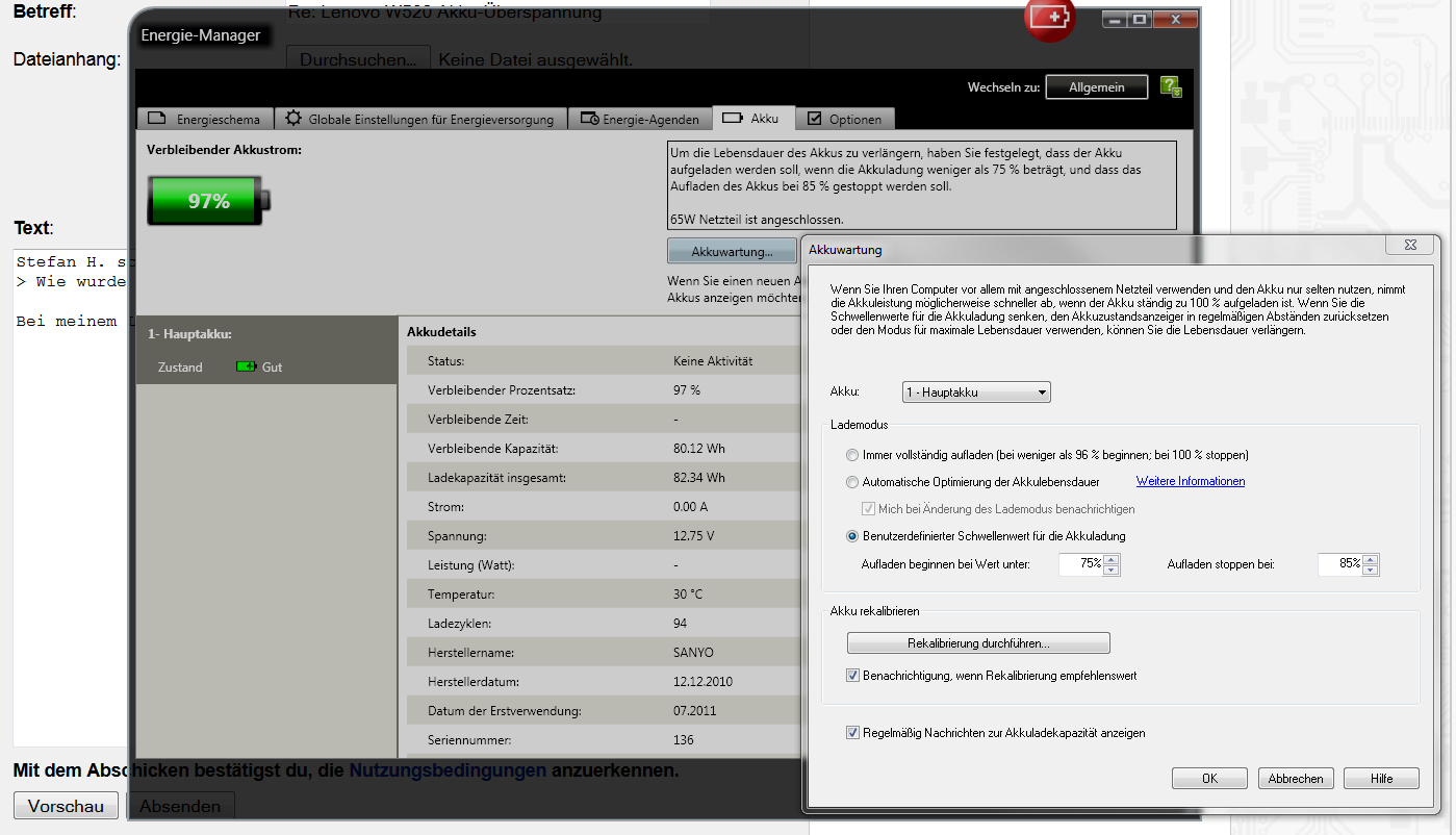

von Planlos (Gast)
Stefan H. schrieb:
> Wie wurde das Problem gelöst?
Bei meinem Lenovo (allerdings ein X, kein W) kann man das Konfigurieren.
Auflade-Ende bei 85%, nur wenn absehbar ist, dass ich länger mobil
arbeiten muss, stell ich das auf 100%.
(Geht alles auch unter Linux über /proc/acpi/sonstnochwo einzustellen,
dann aber ohne Klickibunti)
Der Akku ist trotzdem über die Jahre von seiner "Design-Kapazität", 93
Wh, auf 82 Wh runter. Und das bei weniger als 100 Zyklen :(
