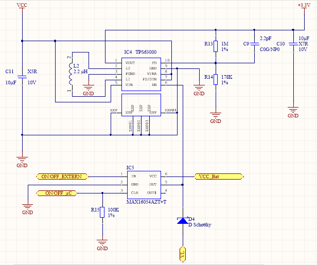

ich benutze den Buck-Boost-Konverter TPS63000 von TI.
Habe aber ein komisches Verhalten beim ein und ausschalten von dem
Konverter.
Wenn ich den Konverter über den PIN EN ausschalte dann kommen am Ausgang
nicht wie erwartet 0V raus, sondern immer noch knapp 2V und das reicht
aus um den dahinter hängenden µController am laufen zu halten.
Ich möchte die Spannung komplett abschalten.
Wie kann das sein?
Hat einer ne Idee bzw. Tipp für mich?

dein Problem kann ich nachvollziehen aber bei mir ist es ja genau
umgekehrt.
d.h. ich möchte den PIN EN auf GND bringen dann sollte der Ausgang von
dem Buck-Boost Converter auch 0V haben ( bei mir sind es aber knapp 2V
immer noch)
im Datenblatt steht folgende dazu noch :
The device is put into operation when EN is set high. It is put into a
shutdown mode when EN is set to GND. In
shutdown mode, the regulator stops switching, all internal control
circuitry is switched off, and the load is
disconnected from the input. This also means that the output voltage can
drop below the input voltage during
shutdown. During start-up of the converter, the duty cycle and the peak
current are limited in order to avoid high
peak currents flowing from the input.
was ist hier mit "This also means that the output voltage can drop below
shutdown." gemeint?
ist ei shutdown der ausgang doch nicht auf 0V?
die Schwellwertgrenzen sind VIL (EN) 0.4V max. und VIH (EN) min. 1.2V
heißt es dass ich um low erreichen zu können aufjedenfall unter 0.4V
sein muss?

Was ich mit meinem Beitrag sagen wollte: Obwohl ich die Schwelle (knapp)
einhalte, verhät sich der Regler nicht so wie er soll. Also lieber noch
eine margin einrechnen...
