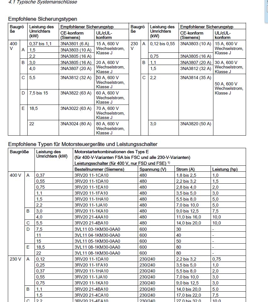

Kann ich ein Schütz ohne Vorsicherung einfach in den Lastkreis einbauen?
400VAC 3ph
125A Haptsicherung -> Hauptschalter -> Kupferschienensystem  -> Schütz
12A ->
Abzweig auf 3 Motorschutzschalter 1,8 -3,5 (auf 3A eingestellt) -> 3
Frequenzumrichter.
Schütz dient nur zur Notabschaltung -> Betätigt durch Not-Aus.
Oder benötigt das Schütz eine extra Vorsicherung?

Gast #4098279
Morgen
laut Handbuch ist ein Motorschutz oder Neozed vergeschrieben.
Mir geht es hier wirklich nur um die Frage Schütz vor die Sicherung
erlaubt :D
Ich kenne es auch nur
Sicherung -> Schütz -> Verbraucher
 Und das für jeden Verbraucher einzeln.

#4098311
Moment,
FU-Hersteller (z.B. Siemens) verlangen Überstromschutzorgane vor den
FUs.
Das habt Ihr schon gemacht.
Da Dein Schütz direkt an der Sammelschiene hängt, müßte die Verbindung
von der Sammelschiene zum Schütz und vom Schütz zu den
Motorschutzschaltern kurzschlußfest ausgelegt sein.
Alternativ kann im Abgang vor dem Schütz eine Sicherung eingebaut
werden.
Zum Thema Motorschutzschalter nach Sicherung:
Für jeden Motorschutzschalter gibt der Hersteller eine maximale Größe
der Vorsicherung an, dies ist einzuhalten. Bei kleinen
Motorschutzschaltern ist sind die Anforderungen netterweise leichter
einzuhalten, da auf Grund der strombegrenzenden Wirkung des MSS eine
sehr große Vorsicherung zulässig ist.
Zum Thema MSS nach FU:
Der FU ist in der LAge, Überlast und Phasenausfall selbst zu erkennen,
MSS hinter dem Umrichter sind im Allgemeinen nur bei Gruppenantrieben
(mehrere Motoren an einem FU) nötig.
Jörg

Gast #4098380
ja Ok sachlich falsch ausgedrückt :D
Im Thema geht es ja um die Frage  1 Schütz vorher oder 2-3 Schütze nach
jedem 3RV2011.
Habe mich aber jetzt glaube ich fest auf die Normale Verdrahtung
festgelegt da mit eine Selektive Absicherung lieber ist und auch
fachlich richtig.
Das mit dem nur 1 Schütz ist mir doch etwas zu heiß.
