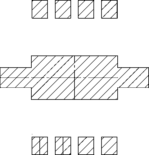

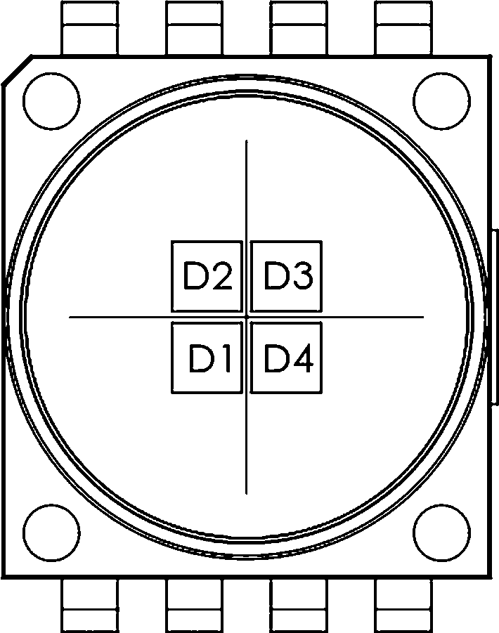

Gast #4099467
@Jens Wüst
Um in Uebung zu bleiben hab ich mal fuer die 4-fach Led eine Lib
erstellt.
Ich habe unter anderem die Import-BMP.ulp verwendet um direkt aus dem
PDF-Datenblatt die mechanischen Abmessungen zu uebernehmen.
Die importierte Dimension.bmp-Datei ist auf dem Layer 200 und die
PCB-Solderpad.bmp ist auf Layer 201 zu finden - das nur als
Hinweis.Diese 2 Layer sind ausgeblendet und koennen geloescht
werden.Aber vielleicht interessiert es dich ja was man mit der
Import-BMP.ulp machen kann.....
Ich gebe keine Garantie fuer meine Lib.
Testen und gegebenenfalls Aenderungen vornehmen !
Hinweis:
Beim Hochladen der 2 bmp-Dateien wurden sie in png umgewandelt !
Fuer Eagle benoetigt man aber bmp....
Beide bmp-dateien hatten zusammen weniger als 100kByte.Naja was soll's.
