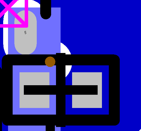

ich habe mit Target gearbeitet und zum Schluss ein Massenpolygon über
den kompletten Top- und Bottom Layer gelegt.
Wie im Anhang zu sehen habe ich vorher auf den Layer 16 -> Kupfer oben
(Polygon um Pad 5) ein Polygon mit einem bestimmten Netz gelegt. Die
Masse Fläche wird jetzt automatisch generiert (auf Ebene 14 -> Fläche
oben). Jetzt könnte es so aussehen (da 2mal die Farbe blau), dass die
Polygone ineinander übergehen. Sie befinden sich natürlich auf
verschiedenen Ebenen (nämlich 14 und 16). Deswegen kann dies eigentlich
nicht sein. Ich möchte hier nur noch einmal sichergehen, denn eigentlich
kenne ich es so, dass Polygone bestimmten Netzes und GND-Plane auf
demselben Layer geroutet werden und dann auch optisch voneinander
getrennt werden. Danke

Glückwunsch, du hast die erste unerträgliche Macke von Target gefunden
Gibt bestimmt keine DRC Fehler oder? Dieser ganze Polygon und
Masseflächen Krempel ist in Target grundlegend kaputt, IMHO müsste IBF
ihr Malprogramm komplett auf links ziehen um das in den Griff zu
bekommen.
Schau dir den Gerber Export an (GC Prevue), nur der ist hinterher
relevant. Villeicht kannst du was retten indem du dem Polygon eine
"Aura" gibst und evtl. zusätzlich die Massefläche in Linien umrechnen
lässt.

Was heißt das genau? Interpretiert Target dies jetzt als 2 verschiedene
Netze wie gewünscht (sind ja auch auf 2 verschiedenen Ebenen)?
Ich kann mir einfach nicht vorstellen, dass ein Layoutprogramm einfach
mal so mir nix dir nix 2 Flächen miteinander kurzschließt? :(

Wie? Per Hand? Das wäre falsch.
Oder hast du Aktionen/Masseflächen/Masseflächen generieren genutzt. Das
wäre die richtige Methode.
