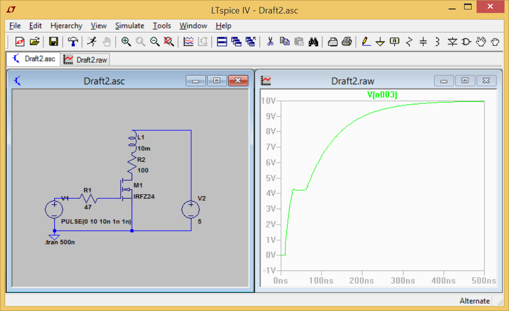

ich würde mir gerne von einem MOSFET das Miller Plateu simulieren.
Dazu lege ich an Gate-Source eine V_Pulse mit TD = 10n, TR=TF=1n.
Auf der DrainSeite liegt eine RL Last mit R=100, L=10m und einer
Versorgungsspannung DC mit 5V.
Lass ich PSPice das ganze nun simulieren und schaue mir U(GS) an, kann
ich leider kein Miller-Plateau erkennen.
Kann PSpice kein Miller-Plateau simulieren oder wo liegt der Fehler?

In aller Regel wird bei Spice schon recht gut simuliert, also mit dem
Miller Plateau usw..
Das Problem könnte sein, das kein Widerstand vor dem Gate ist. Auch ist
der Puls mit nur 1 ns sehr Kurz. Der Millter Effekt wird auch bei
höherer Drain Spannung ausgeprägert.

wenn du am Gate eine Spannung einprägst (mit einer idealen
Spannungsquelle) dann siehst du am Gate natürlich genau die eingeprägte
Spannung und kein Plateau. Du musst (wie Lurchi schon geschrieben hat)
einen realistischen Widerstand vors Gate setzen.

Mein Fehler, vergessen zu erwähnen.
Habe einen 47Ohm Widerstand am Gate.
Ist das kein realistischer Wert? Falls Nein, was wäre ein realistischer
Wert?
Danke schonmal!
doch, das passt. Und damit sollte sich auch ein vernünftiges
Miller-Plateau simulieren lassen (siehe U_GS-Simulation im Anhang).
Dann muss es wohl an etwas anderem liegen: ungünstiges MOSFET-Modell
gewählt, Gate nicht stark genug aufgesteuert, ....

Gast #4098980
wenn ich keinen konkreten MOSFET verwende sondern einfach die
Default-Werte des NMOS-Modells von LT-Spice, dann sehe ich auch kein
Plateau. Das Teil ist so klein, dass nur extrem winzige kapazitive
Gate-Ströme fließen, so dass am Gatewiderstand keine Spannungs abfällt.
Mit dem konkreten Modell eines Leistungs-NMOS sieht die Sache dann
besser aus.
