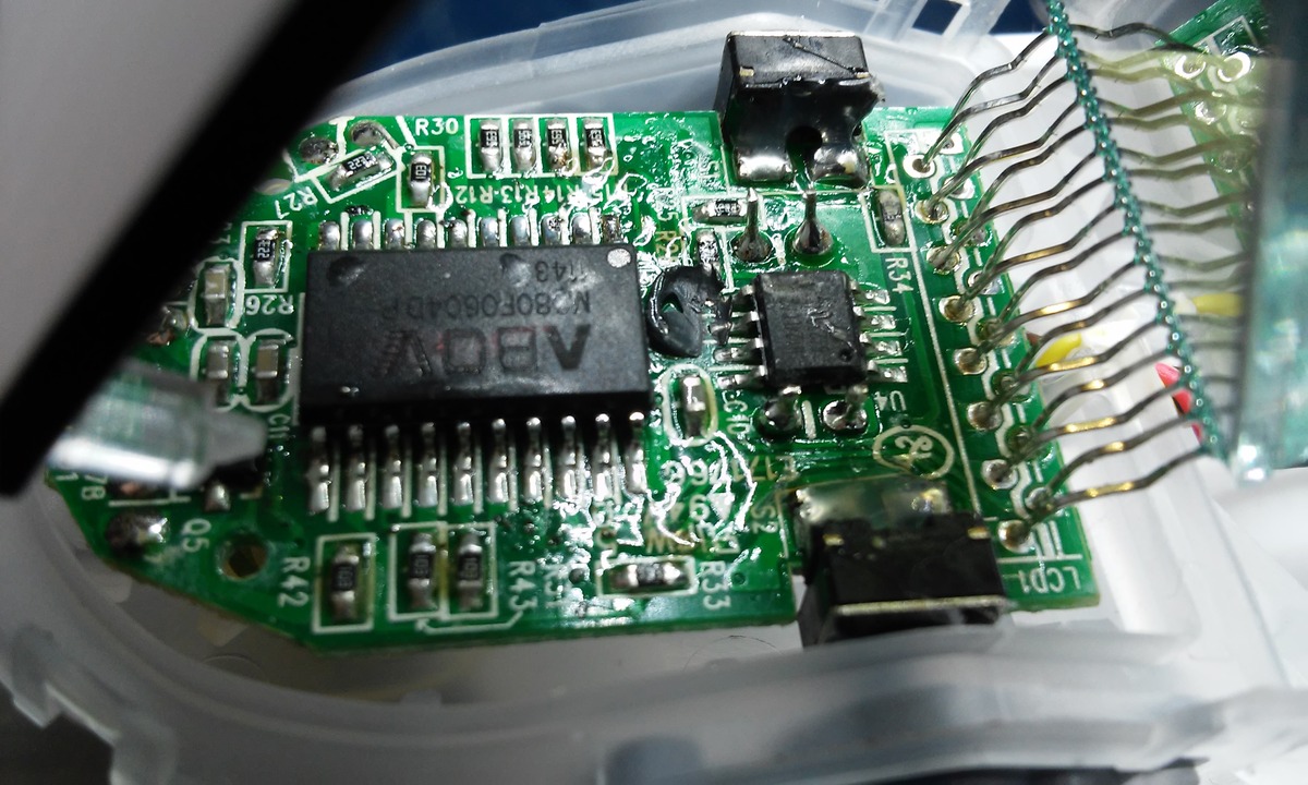

An mich ist gerade ein Fall herangetragen worden: Ein Bügeleisen mit
automatischer Abschaltfunktion (30s horizontal ohne Bewegung oder 8
Minuten 45° schräg stehend soll zur Abschaltung führen, Bewegen des
Geräts zur sofortigen Wiedereinschaltung). Das Gerät erkennt nun aber
keinerlei Beschleunigung mehr und schaltet sich in jeder Lage nach 30
Sekunden ab.
Verbauen die jetzt schon 3-Achsen Beschleunigungssensoren in
hundsnormalen Bügeleisen vom Aldi? Ich bin fassungslos. Ich hab noch
keinen Blick draufgeworfen. Eine Stimme in mir sagt: wegwerfen, neues
kaufen. Eine andere Stimme sagt: Aufschrauben, nachschauen was da drin
ist.

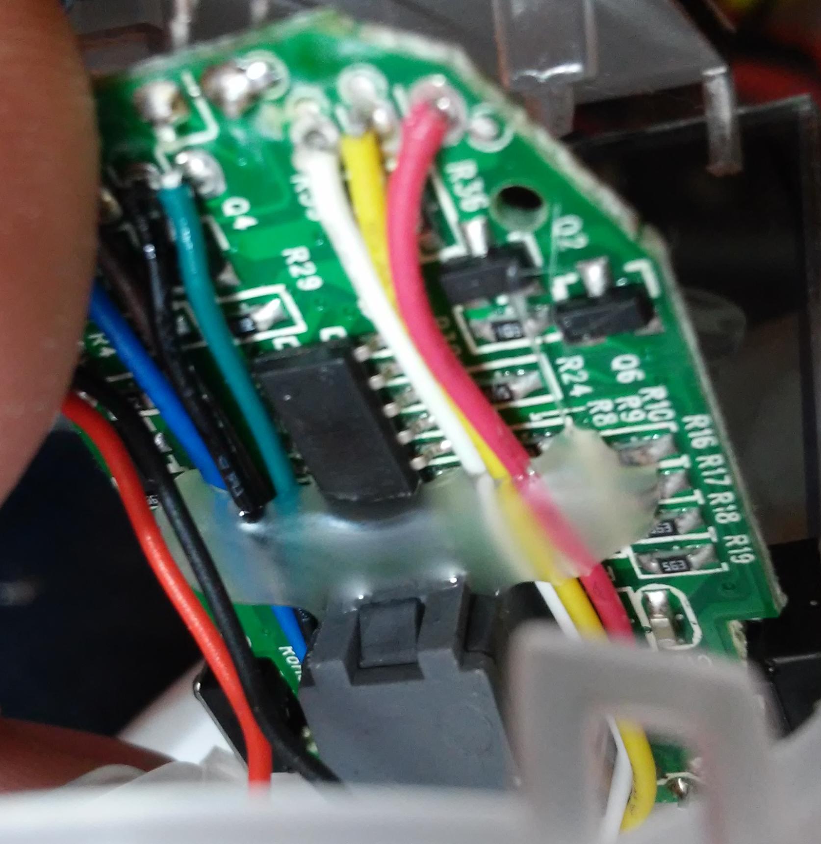

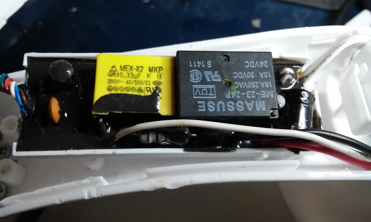

OP #4099325
Ja, das ist eindeutig ein Einweggerät. Das merkt man schon an der Art
wie in höchst böswilliger Manier einige wichtige Schrauben unter
einrastenden Plastikteilen begraben sind die man nur mit viel Glück
überhaupt zerstörungsfrei demontieren kann.
Der Sensor muss irgendwo oben auf den oberen beiden Platinen sein, unten
bei der Heizplatte scheint nur noch ein Temperatursensor zu sein,
zumindest den Drähten nach zu urteilen die nach unten führen, die ganzen
Wasserschläuche am Wassertank unten wollte ich jetzt nicht auch noch
rausziehen und wieder reinfummeln um unten dran zu kommen. Das ist mir
definitiv zu blöd, zumal es jetzt eh ziemlich vermackelt ist (WAF jetzt
nahe null) da ich die beiden Schrauben unter den beiden Plastikknöpfen
zu spät gefunden habe. Ich habs wieder zusammengebaut, es funktioniert
sogar noch.
