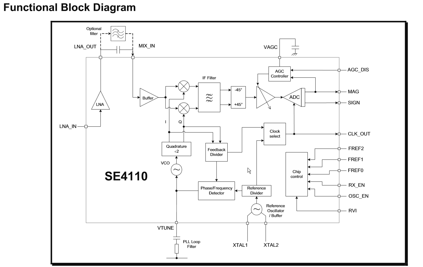

ich habe eine kaputte navi in der Wühlkiste gefunden, die ich als
referenztaktquelle verwenden möchte.
Der Empfänger hat GPS und Baseband getrennt, ist also keine komplett
integrierte Lösung.
anhand des Block Diagrams und Schaltplans habe ich zwei Eckdaten für
mich erkannt:
1) Der TCXO sollte mit 2ppm genauigkeit funktionieren (laut schaltplan)
2) wird GPS empfangen, schaltet der empfänger auf pll um. Das heißt ich
kann mit einer wesentlich höheren genauigkeit rechnen, als die 2ppm des
tcxo, oder??

Gast #4100100
Das Ding im Bild ist nur ein dummer LNA/Mischer mit ADC. Der macht
überhaupt nichts ausser zu Verstärken, die interne PLL auf den TXCO zu
rasten, das Signal runterzumischen und mit 2 Bit abzutasten.
Wenn du da irgend eine Frequenz regeln wolltest, müsstest du von dem
digitalen ASIC aus in die PLL Loop an dem VTUNE-Pin eingreifen. Da kann
ich aber nirgends erkennen dass das so gedacht ist.
Die Demodulation von GPS erfolgt ausschliesslich digital, wenn es der
Hersteller vorsieht gibt es eventuell einen PPS output aus dem anderen
ASIC mit genauem Takt.
