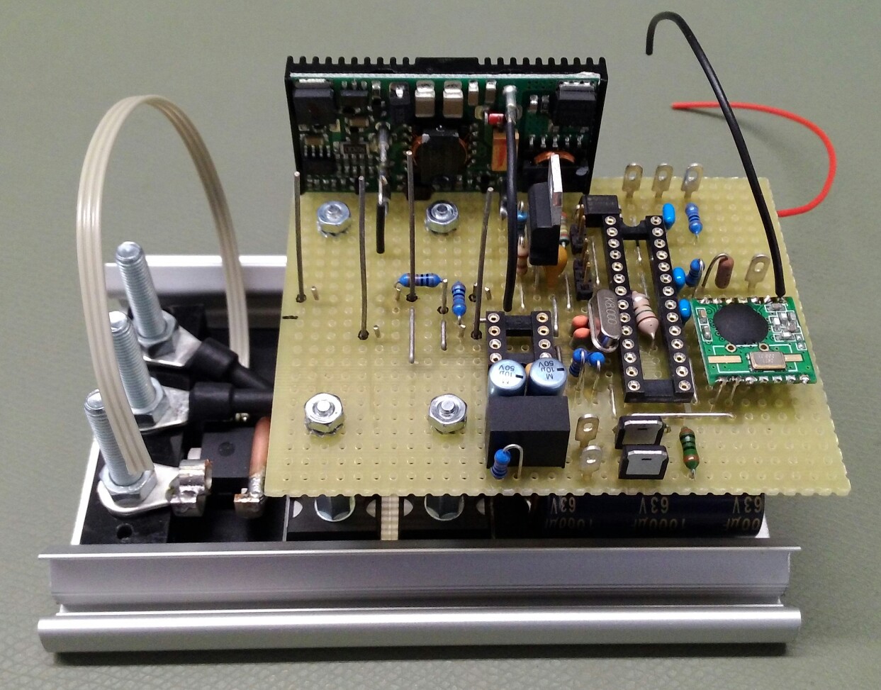

Ich habe ein für mich etwas seltsames Problem mit einem selbstgebauten
2Q PWM Motorsteller.
Verwendete Teile sind 2x 2 IRFP3077, ACS758 in der Masse, ein IR2186 mit
TME1212C DC/DC für Highside, davor ein Atmega168 mit u.a. noch 868 MHz
RFM12 dran.
Ein Meanwell ASD10H48S12 DC/DC hängt am 12S Li-Ion Akku, dahinter ein
auf 5,12V abgeglichener LM317 wegen schönerem rechnen mit dem ADC.
Last sind 4 parallele 36V/350W Bürsten-Motoren für einen 4WD eines
Fahrzeuges. PWM-Frequenz knapp 2 kHz.

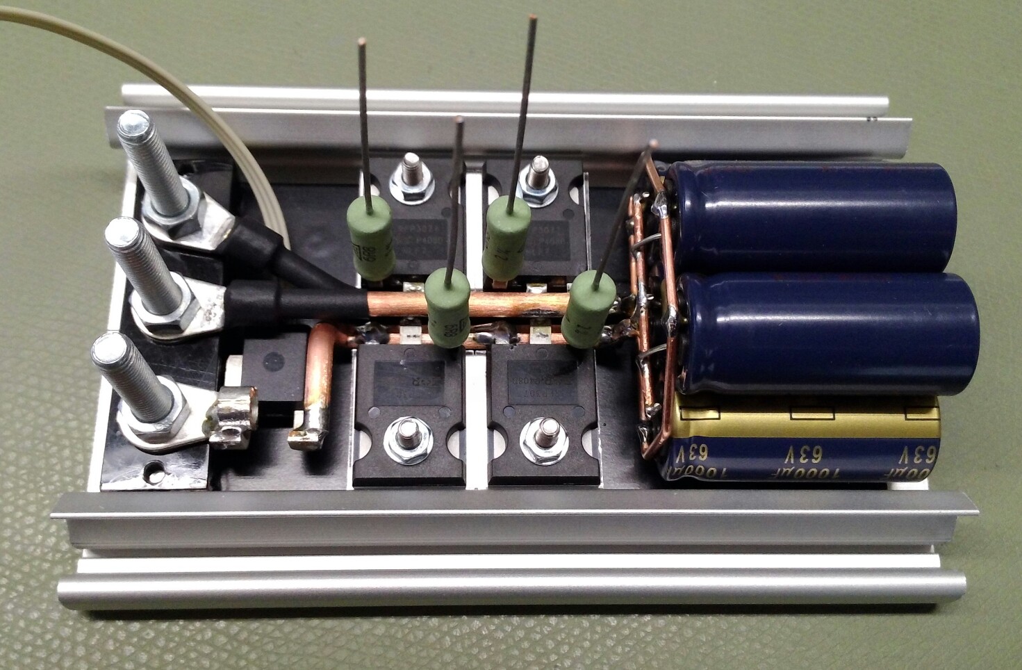

Die Bilder stammen von der Konstruktion, noch ohne Brandspuren. Ist noch
nicht alles fertig verdrahtet gewesen, aber der Aufbau ist ausreichend
zu erkennen denke ich.

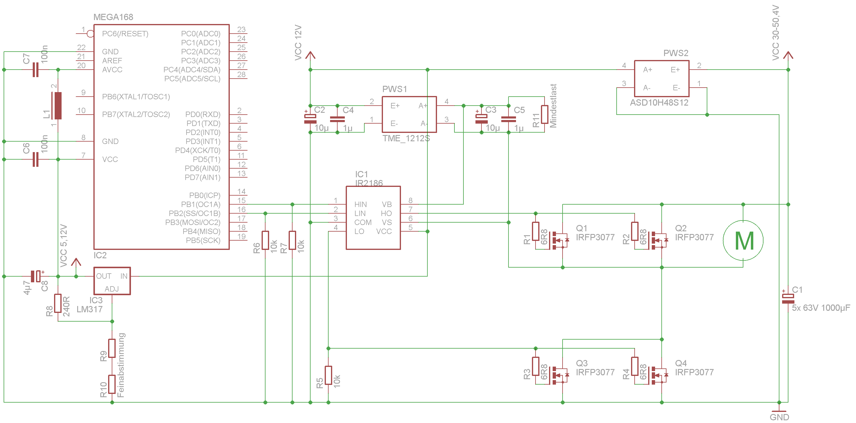

Plan war bei dem Lochraster-Gefrickele nur im Kopf, hab jetzt aber mal
einen auf die Schnelle erstellt. Den Kleinsignalteil mit
Strom/Spannungsmessung via ADCs und Funkmodul hab ich mal außen vor
gelassen...
Der LM317 könnte schon ein Knackpunkt sein. Da hab ich mich von den
notes in den Datenblättern evtl etwas aufweichen lassen, und nur einen
10µ Tantal an den Ausgang gesetzt.
Bis zu den FETs bin ich noch nicht vorgedrungen. Durchlegiert ist
jedenfalls keins. Das Gehäuse ist noch eingebaut und ich hatte bisher
nur den Deckel ab. Heute Abend komme ich aber zu einer präzisen Aussage.

Ok, also soviel zu den low side FETs...
Durchlegiert sind sie nicht (mehr)...
Das kann ich mir nur erklären, wenn der Treiber durch einen Defekt
direkt dauer-high an LO gegeben hat. Direkte Sprengung der Gehäuse.

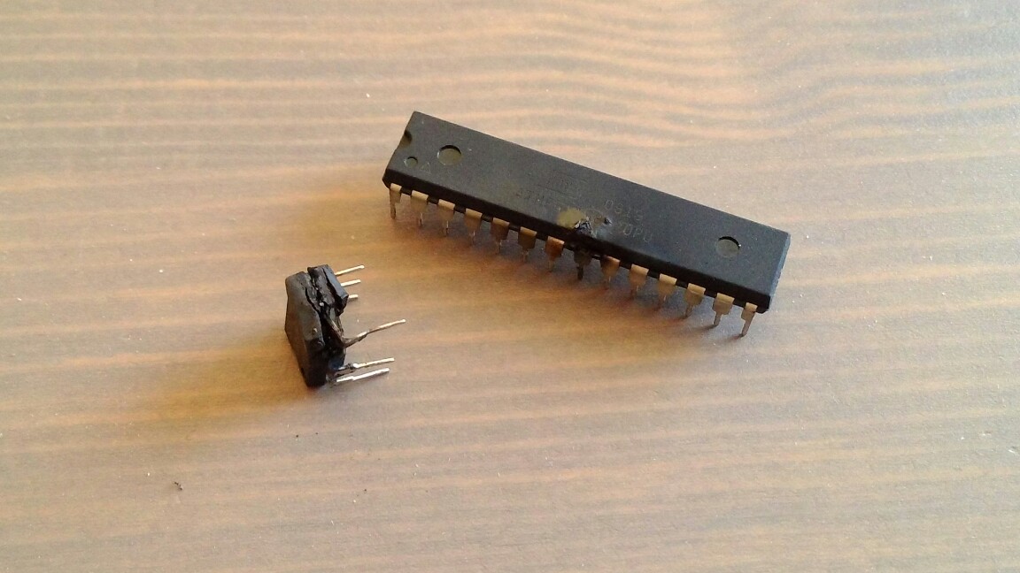

Habe auch nochmal ein Bild der verbrannten ICs angehängt. Ein
schwingender LM317, welcher von einem strombegrenzten DC/DC mit 12V und
max vielleicht 1A gespeist wird kann aber kaum für eine solche
Zerstörung sorgen?!
Da kann nur die Gewalt des 12S Akkus beteiligt gewesen sein. Aber lose
Kabel o.ä. ungewollte Verbindungen gab es nicht, keine Anzeichen.

von Thomas B. (thombde)
Die Brandstelle ist immer am Source.
Könnte das ein Isolierproblem am Kühlkörper sein?
von User (Gast)
Die Brandstelle ist am Source, weil da die Bonddrähte liegen...

Beatbuzzer schrieb:
> Nur die Schaltung
> hatte sich halt schon unter schlimmen Lastzuständen bewiesen.
> Aber beim einschalten ohne dass ein Signal anliegt jetzt das. X-mal
> gehts gut und plötzlich Havarie...
Na ja, es kann beim Einschalten/Hochtouren schon immer grenzwertig
gewesen sein, ohne daß was passierte. Diesmal ist dann halt einer der
unteren Fets ausgestiegen, und sofort gingen die Zerstörungen munter
weiter.
Auch der erste Treiber hätte nicht einfach so mal zerstört werden
dürfen. Wenn wirklich alle Nenndaten eingehalten werden, kommen Ausfälle
wirklich EXTREM selten vor (irgendwelche dubiosen China-Fake-Bauteile
mal ausgeschlossen).
Die Strombegrenzung oder -Regelung ist auch sehr langsam. Mir wäre schon
die Bandbreite des Stromsensors zu gering, aber das sollte bei 2KHz
evtl. noch passen.
Aber es sieht danach aus, als säße der Sensor schon VOR den Elkos, also
nicht erst in der Sourceleitung. Einerseits sind das recht knackige
Low-ESRs, die liefern problemlos auch ganz allein den vollen Strom über
mindestens ein, zwei volle Pulslängen. Das kann für so ziemlich jeden
Mosfet schon zu viel sein, denn die Ströme sind hierbei ja "unbegrenzt".
Zum anderen misst Du so selbst während des laufenden Betriebs nicht den
Strom in den Mosfets/dem Motor, sondern den zu den Elkos. Bei z.B. nur
1/10 On-Zeit (z.B. gerade beim Start, oder nahe dem Blockieren) hast Du
so den 10fachen Strom in den Mosfets. Das natürlich nur 1/10 der Zeit,
aber die Verlustleistung im Mosfet geht dabei logischerweise trotzdem
extrem nach oben.
Solche Strommessungen sind heute wirklich veraltet, das ist ähnlich
schnell wie eine träge Schmelzsicherung, die löst bis zum Durchbruch des
Mosfets nämlich gar nicht aus.
Vielleicht täuscht das mit dem Sensor auch, aber für mich sitzt der
genau hinter der Eingangsklemme, und noch vor den Elkos.
von 0815 (Gast)
Nachtrag zum Bauteilfriedhof: schütze doch erstmal wenigstens den
Prozessor vor eventuellen weiteren Ausfällen, indem Du vor den
Mosfettreiber noch zwei Widerstände packst.

von Magic S. (magic_smoke)
Ich denke nicht, daß es eine problematische Bremsung war, wenn das beim
Einschalten passiert ist. Da wird der Motor sicher noch stillgestanden
haben.
Jetzt ist die große Frage, was zuerst gestorben ist. Treiber oder FETs.
Den starken thermischen Schaden an den FETs schiebe ich mal auf einen
Shoot-Through-Current, d.h. alle FETs waren aus irgendeinem Grund
gleichzeitig geöffnet. Das kann durch den gestorbenen Treiber oder eine
fehlerhafte Ansteuerung passiert sein.
Der verkohlte Pin 8 am µC ist eine Masse. Wenn dieser Pin tatsächlich
zerstört und nicht nur durch die Kernschmelze des benachbarten
Gate-Drivers angesengt wurde, ist der µC wahrscheinlich als Opfer
gestorben weil die Akkuspannung ihren Weg durch den brennenden Treiber
zu ihm gefunden hat. Der LM317 ist noch okay?
Um den Fehler einzugrenzen musst Du wohl ein paar
Hardware-Schutzschaltungen einbauen. Beispielsweise 5V-Z-Diode über den
µC, externe Schutzdioden an den Treiber-Portpins und einen
Schutzwiderstand, dann überlebt zumindest der µC. Der Treiber hat leider
keinen Shutdown-Eingang, sonst würde ich eine Stromfühler-Schaltung
empfehlen, die bei Überstrom sofort alle FETs abschaltet. Dadurch würde
sich ein Schaden verhindern lassen solange die FETs okay sind.
Über den Auslöser kann man derzeit wohl nur spekulieren. Kann auch ein
Programmfehler gewesen sein oder etwas wie ein Latch-Up.
Es wäre auch möglich, daß eines der FET Gates durch eine kurze
Überspannung zerstört wurde, dadurch wären die FETs nicht mehr steuerbar
gewesen und der Treiber massiv überlastet worden.

Zu den Überresten: Die beiden DC/DC sind hinüber, das Funkmodul wird nur
noch warm, der GND-Pin am µC ist selbstständig verschmort und lose.
Einzig der LM317 liefert nach dem auslöten aller Kurzschlussverursacher
inmitten der Brandspuren noch unbeirrt und präzise seine eingestellten
5,120V...stabile Technik von damals :)
Wenn der LM317 noch ganz ist, schließt das einen µC-Schaden durch zu
hohe Versorgungsspannung aus. Der ist somit als Opfer gestorben.
Vermutlich gilt das auch für die beiden DC/DC-Wandler, die Akkuspannung
wird durch den defekten Treiber auf die 12V-Schiene gelangt sein.
Bleibt die Frage ob Treiber oder FET(s) zuerst zerstört wurden oder ob
es eine fehlerhafte Ansteuerung des Treibers war.

von Beatbuzzer (Gast)
Also zum ersten defekten, aber nicht gegrillten Treiber:
An Vcc - COM zieht er bei 9V schon 160 mA Ruhestrom. Der zugehörige LO
schaltet bei >9V schlagartig von Low auf High, obwohl Eingang auf Low.
AN VB - Vs zieht er bei 3V schon 170 mA Ruhestrom. Bei 5V bereits über
0,5A.
Die Spannung am zugehörigen HO steigt langsam mit steigender
Betriebsspannung an VB - Vs an. Bei 5V liegen etwas über 1V an.
Das verhalten ist also damit erklärbar. Der Strom durch VB - Vs wird
durch den schwachen DC/DC TME1212S begrenzt. Vcc - COM bekommt volle 12V
vom 'großen' DC/DC und steuert die Low Side schlagartig voll auf =
Feuer.
Bleibt die Frage was den Treiber angeschlagen hat, dass er sich so
verhält...
pulldown hatte ich an den lowside. Aber treibersetig vor dem
Gatewiderstand (siehe Plan weiter oben).
Die Motoren haben schon einen ordentlichen Satz gemacht, bis die unteren
FETs weggeschmolzen waren. Mit dem wegschalten der Versorgung brauchte

von TelTower (Gast)
Verbindung Pin 3 vom Gate-Treiber 2186 (IC1) zum Source der LOW-Side
Fets.
nachsehen, wie das verdrahtet ist.
PIN3 und PIN4 mit verdrilltem Draht auführen und direkt zu den Low-Side
Fets.
PIN6 und PIN7 verdrillen und zu den High-Side Fets.
PIN5 und PIN3 DIREKT am Chip mit 10µ/100n abblocken.
Durch den "schnellen Strom" (dt/dt) gab es hier potenzialverschiebungen
und die unteren Fets waren länger geöffnet, als erwünscht.

Pulldown-Widerstände auch nie Probleme bereitet.
Ich sehe aber ein, dass das nicht optimal ist und u.U. zu seltsamen
Phänomenen beim einschalten führen kann. Deshalb werde ich es im neuen
Aufbau anders machen, und das Notfall-Trennrelais dazu verwenden um den
Leistungsteil erst nach dem Steuerteil zuzuschalten.
Außerdem werde ich anstatt IR2186 auf HCPL-3180 wechseln. Die
grundsätzlichen Regeln beim Verdrahten von steilen Flanken mit hohen
Strömen sind mir bekannt und ich hab solche Schaltungen zum Test auch
mal am Oszilloskop.
Ich kenne die Artikel hier im Stil "Ich will 500A mit FET schalten, wie
geht das" und auch die Antworten dazu. Ganz soo unerfahren bin ich da
jetzt zwar nicht (hoffe ich), aber ich scheue auch ein wenig Kloppe für
gebauten Mist nicht ;-)
Dafür bekommt man hier auf kompetente Fragen und Probleme auch
kompetente Antworten.
Danke übrigens dafür!
von 0815 (Gast)
Beatbuzzer schrieb:
> An der Halbbrücke liegt nach dem verbinden des oben gezeigten Aufbaus
> mit dem Akku bereits die Akkuspannung an.
> Der Steuerteil mit µC, RFM12, IR2186 wird durch einen Schalter, welcher
> den Menawell DC/DC mit dem Akku verbindet eingeschaltet.
Das ist schon recht ungünstig. Kenne mich zwar mit Prozessoren im
weitesten Sinne rein gar nicht aus, aber ist bei diesen sichergestellt,
daß sie am Ausgang keinen Unsinn ausgeben, wenn ihre Betriebsspannung
gerade erst hochläuft? Falls nicht, so solltest Du wenigstens versuchen,
den Treiber als letztes zu versorgen. Also diesem erst seine
Betriebsspannungen zu geben, wenn der Rest schon läuft. Die Treiber
haben ja UVLO´s, und geben daher auch beim Start niemals "Unsinn" aus.
Bisher ist denkbar, daß es beim Start einen unerwünschten, unbegrenzten
Strompuls gibt, der sogar die Akkuspannung kurz einbrechen lässt, so daß
alles wiederholt erneut anläuft, es den nächsten Strompuls gibt, usw.
Das Ganze kann sogar mit deutlich über 2KHz passieren, was sowohl Fets,
als auch Treiber zerstören kann.
