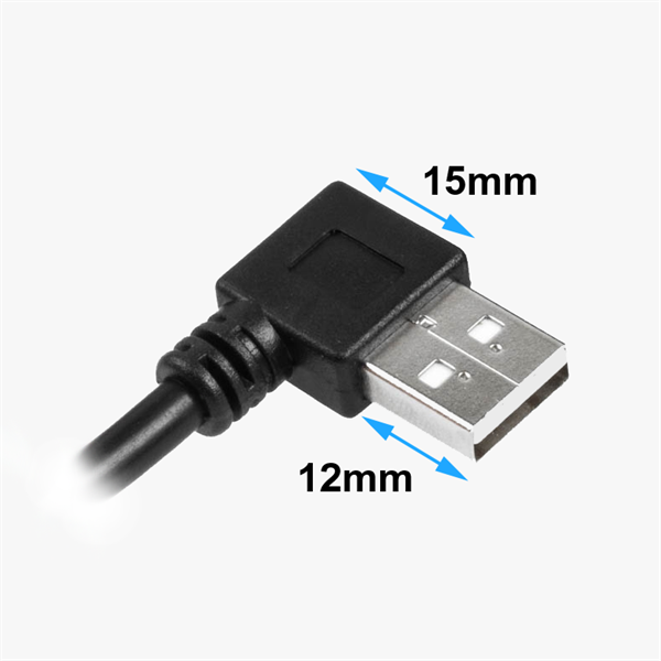

Es gibt durchaus Stecker, die unter den 4cm bleiben, z.B. in gewinkelten
Varianten (s. Anhänge).

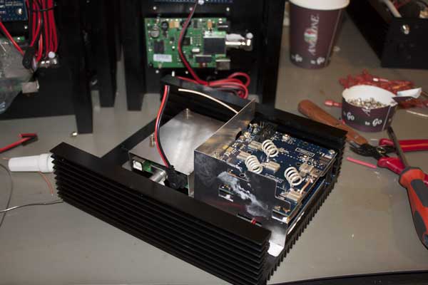

Es geht um einen Radio-Transmitter mit eingebautem Satelliten-Receiver.
Aber keine Sorge — wird nicht vor Ort betrieben, sondern in
Krisengebieten, Flüchtlingscamps, etc. und ganz real aktuell in Syrien.
Hier gibt es mehr Infos: http://www.pocket-fm.com/
Das ganze basiert auf einem Raspberry PI. Mein Part sitzt als
Platinen-Shield auf dem Raspberry und erzeugt das RF-Signal. (Wird dann
noch auf 20W verstärkt + gefiltert).
Mit im Gehäuse ist ein USB-Satelliten-Empfänger. Der sitzt genau unter
dem Raspberry. Daher das kurze Kabel. Ich habe mal ein Bild angehängt,
noch ohne Raspberry Pi — aber man erkennt die Montage-Spacer.
Der Kontext ist daher natürlich relativ kritisch in Bezug auf andere
Frequenzen im Gehäuse.

Das ist ja eigentlich ein Alptraum... Ein military-grade Gerät und dann
USb Stecker da rein, womöglich aus China... Autsch.
Ich habe selber vor kurzem erst nach kurzen USB Kabeln gesucht, da ich
es leid bin meine USB Platten, die direkt neben dem ARM Serverchen
stehen mit langen geflochtenen Zöpfen aus USB-Kabeln zu verdrahten.
Es gibt abgewinkelte USB-Stecker fertig am Kabel nur sehr wenig und aus
nicht immer reproduzierbaren Quellen. Ein Kabel habe ich gefunden, das
ist aber schon 1m, die A-Seite is gerade, die B-Seite ist nach unten
abgewinkelt. Da sehe ich schon an Deinem Photo, dass das nicht in den
SAT-Tuner passt.
Seitlich Abgewinkelt habe ich nur ein paar Micro-USB und ein Mini-USB
gesehen, aber beide gehen nach rechts weg, weswegen ich vermute, dass
sie mit dem Coax Connector des SAT kollidieren. Die Kabel sind auf
Kurze-Kabel oder kabelscheune.de zu finden.
Wenn man den SAT Tuner auf MicroUSB umstellen könnte oder eine der
beiden Komponenten auf ein einseitig angelötetes Kabel...
Aber wenn man tatsächlich eine Platine machen würde, die mechanisch
beide Stecker trägt und die man an der Abschirmung fest schraubt?
Das Layout wäre sicher nicht so ganz ohne, wenn man USB machen will und
eine Abschirmung garantieren muss...
