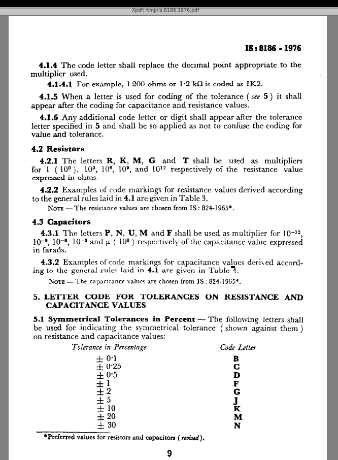

Aus welcher Richtlinie / Norm kommt die "10K5"-Benennung bei Widerständen
Gast #4099943
Moin Moin,
weiss jemand, in welchem Standard / Richtlinie (IPC  IEEE  ANSI /
DIN-EU *sonst_was) die allseits bekannte Benennung von Widerständen mit
der 10ner Potenz als Komma-Trennzeichen niedergeschrieben ist?
Kennt ja jeder:
10K5 -> 10,5 KOhm
100R -> 100 Ohm
usw.
Schonmal vielen Dank für eure Hilfe,
Armin

Gast #4100077
Armin Schulze schrieb:
> Vielen Dank schonmal. Die IEC 60063:2015 ist anscheinend das, was
> ich suche.
Fragst du ja gerade zum richtigen Zeitpunkt.
IEC 63-1 1950, 63-2 1963, die http://standardsforum.com/tag/iec-63/ seit
April diesen Jahres ;)
Also zumindest Literatur der 80er verweist gelegentlich auf die IEC-63
als Ursprung des "RKM-Code", im Netz findet man aber nur Auszuege die
sich auf die E-Reihen beschraenken, will sagen im Original habe ich das
auch noch nicht zu Gesicht bekommen.

Gast #4101917
> zur Not kaufen wir uns den Standard halt.
Habe nochmal gestoebert, in Nuehrmannschen Werken steht IEC63.
Stimmt aber wohl nicht, muss IEC 62 sein. (heute wohl IEC 60062:xy)
Da Indien die einfach uebernommen hat ...
IEC63:1963 = IS 824:1965
IEC62:1974 = IS 8186:1976
http://law.resource.org/pub/in/bis/S04/is.8186.1976.pdf
Jetzt ist wenigsten mal geklaert wo man gucken muss.
Gast #4102613
Normennummer   IEC 60062
Titel   MARKING CODES FOR RESISTORS AND CAPACITORS
Latest Version   5ED 2004 [2004-11-08]
Dokument   Äquivalenz
BS EN 60062   Identisch
DIN EN 60062   Identisch
DS EN 60062   Identisch
EN 60062   Identisch
NEN EN IEC 60062   Identisch
OVE/ONORM EN 60062   Identisch
Zusammenfassung   Describes marking codes for resistors and capacitors
and indexes for the dielectric material and the electrodes of plastic
film and paper capacitors.
