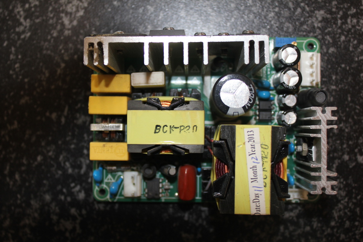

ich konnte bei meinem Beamer die RGB LEDs nicht mehr verstellen , sprich
die Fartöne, Helligkeit, Kontrast, Schärfe und Farbe (0-100)
Sonst funktioniert aber alles tadellos auf dem Mittelwert 50 (Zahlen
lassen sich auch verstellen, nur das Bild ändert sich nicht.
Deshalb habe ich ihn nun zerlegt und per Ausschlussverfahren die
verantwortliche Platine entnommen.
Da ich jetzt mit meinem Latein am Ende bin (vermute es handelt sich um
einen Spannungswandler oder IC) suche ich nach eurem Rat.
Das Teil muss die Spannung vermutlich in 100 Schritten ändern können.
Bisher ist das einzige Teil, welches ich zu 100% identifizieren konnte:
TNY264PN http://www.farnell.com/datasheets/1816307.pdf
Ich bin für jede Hilfe dankbar!
Gruß Rico
#4100846
Das was Du da oben auf dem Bild hast, ist das Netzteil der Kiste. Da
findest Du keine LED-Ansteuerung drauf.
Bei LEDs wird zur Helligkeitsregelung auch keine Spannung geändert,
sondern der Strom durch die LEDs.
Es bestünde bei einem Beamer auch die Möglichkeit, die Helligkeit über
die LCDs als einzige Regeleinheit zu verändern. In diesem Fall gibt es
keine LED-Regelung.
