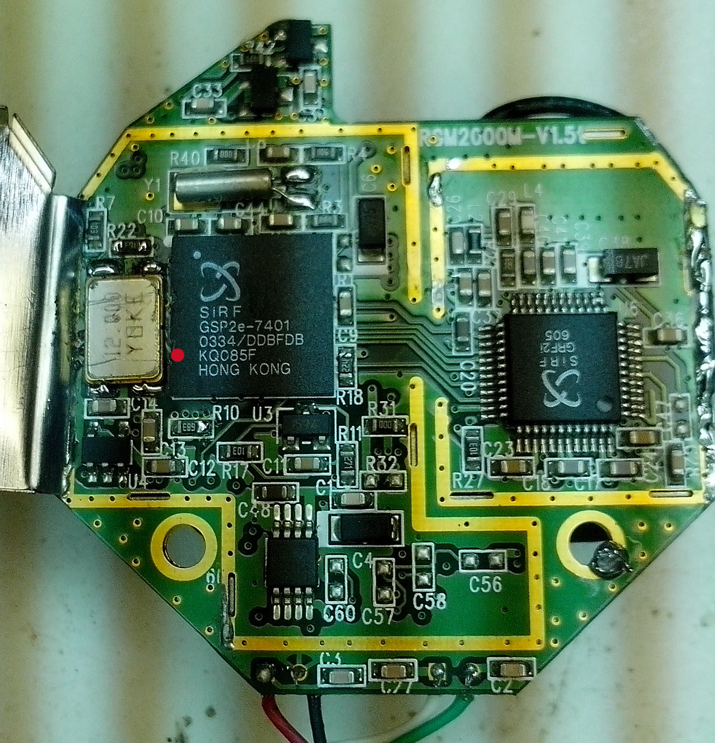

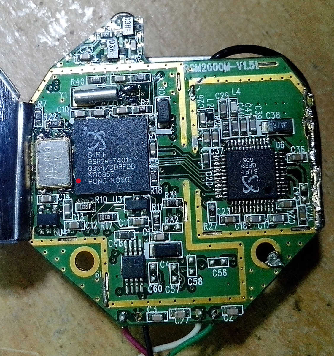

Hat jemmand pinout von SIRF GPS2E/LP TQFP (100 pin) Chip?
Ich interessiere nur an 1PPS pin and dieser Chip.
Ich hab ein Holux GM-210 GPS und ein RGM2100 GPS, in beide steckt dieser
Chips, und ich brauche fuer ein Projekt 1PPS Ausgang.
Auf Internet kann ich nur sehen das diese Chip hat 1PPS Ausgang, aber
bis jetzt kann ich nicht finden an welche Pinout.
Vielen Dank fuer eure Hilfe.

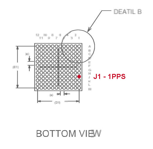

Mile Strk schrieb:
> Leider, es ist unmöglich, den J1 Stift zu erreichen, wobei der
> Oszillator ist zu nah.
> Nichts von meiner Projekt, leider.
> Oder vielleicht weiß jemand, wo es eine Punkt gibt mit 1PPS Signal so
> das ich kann leichter ein Draht gelöten?

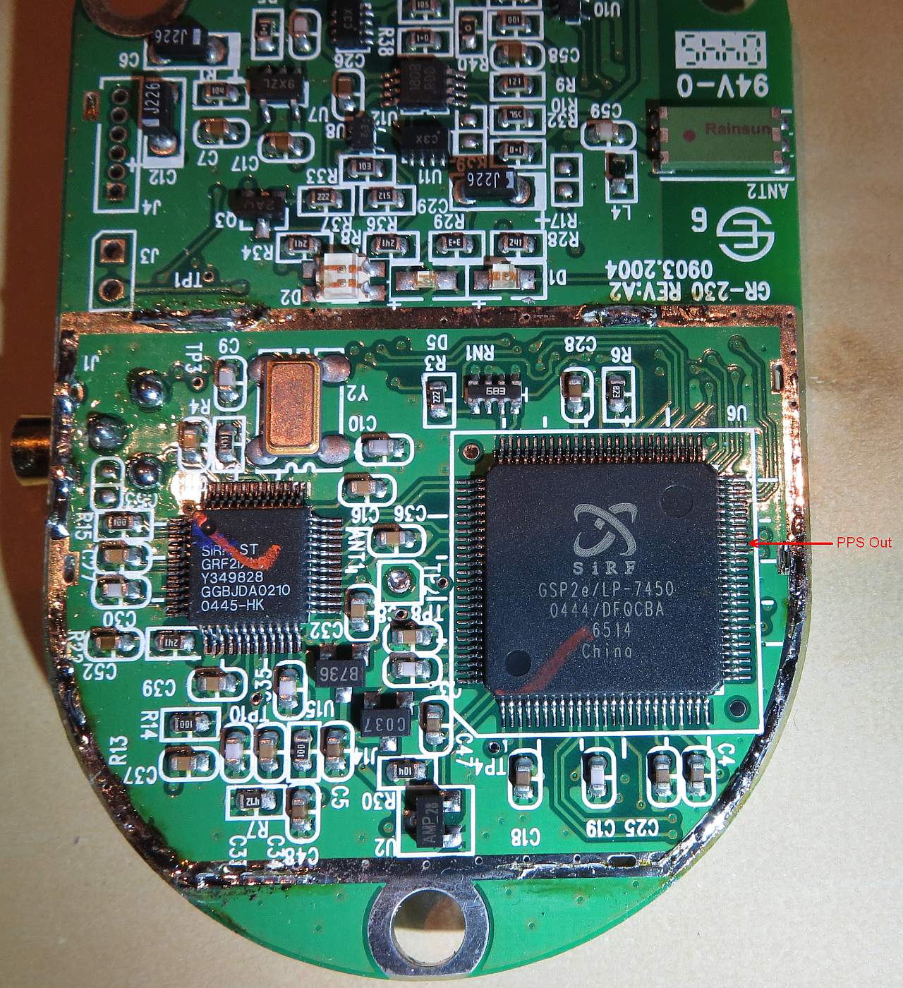

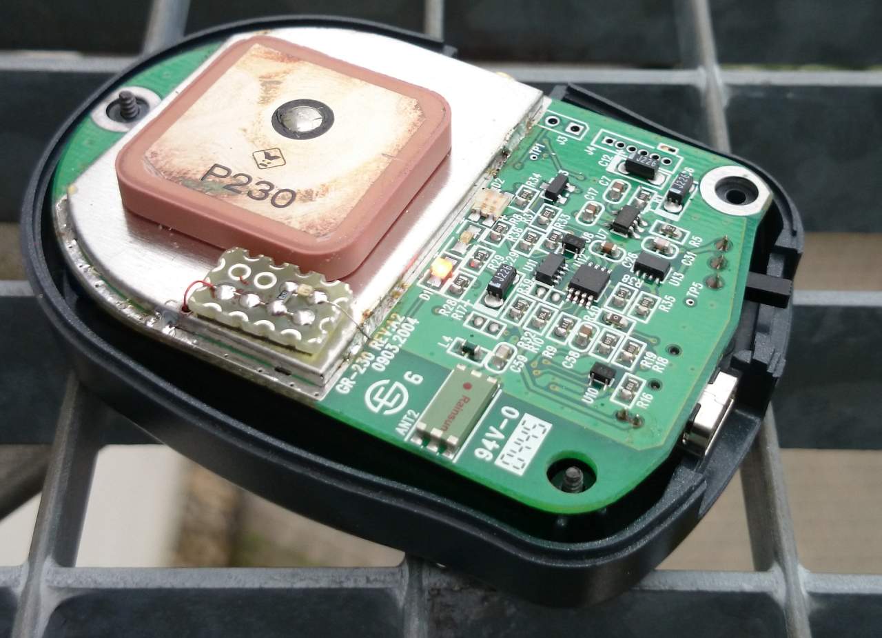

Bei einem Holux GR-230XX konnte ich auf keinem Prüfpunkt das 1PPS-Signal
finden. Dafür ist der GSP2e im 100-TQFP verbaut wodurch ohne Probleme
das Beinchen kontaktiert werden konnte. Das 1PPS- bzw. Timemark-Signal
wird durch die Abschirmung nach außen geführt, allerdings habe ich die
Qualität des 1PPS noch nicht geprüft.
Nach dem Einschalten werden manchmal ein paar Impulse ausgegeben, danach
erst wieder wenn GPS-Empfang besteht. Wenn der GPS-Empfang unterbrochen
wird, werden weiterhin 1PPS-Pulse ausgegeben.
Merkwürdigerweise wird der 3D-Fix seit dem Öffnen nicht mehr durch
Blinken angezeigt. Dafür gibt es jetzt die PPS-LED.

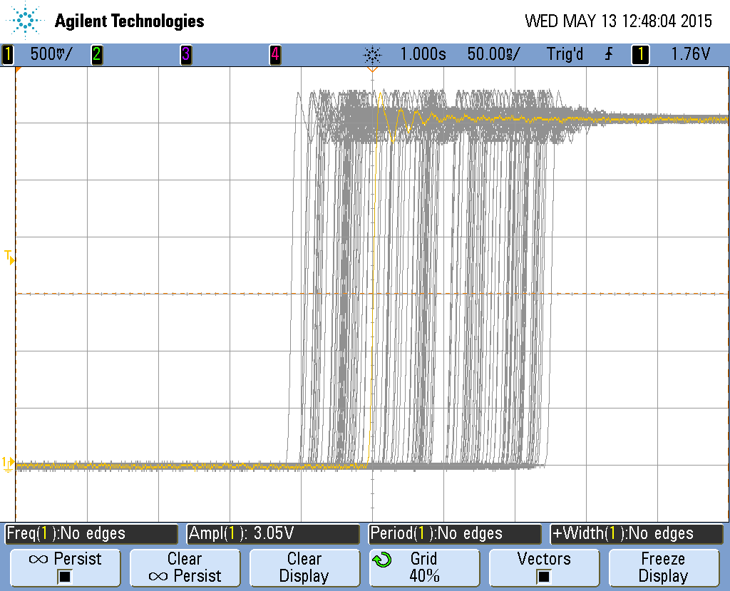

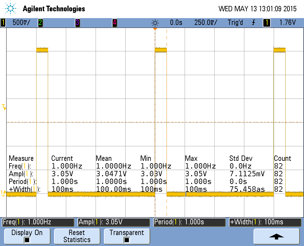

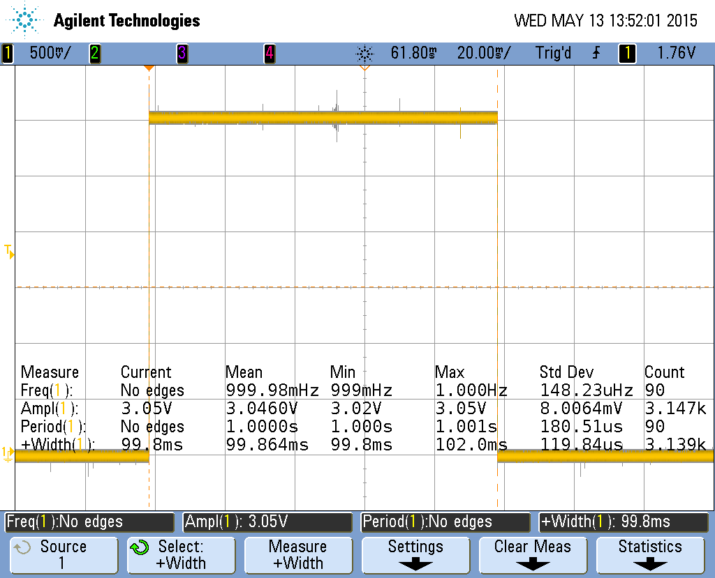

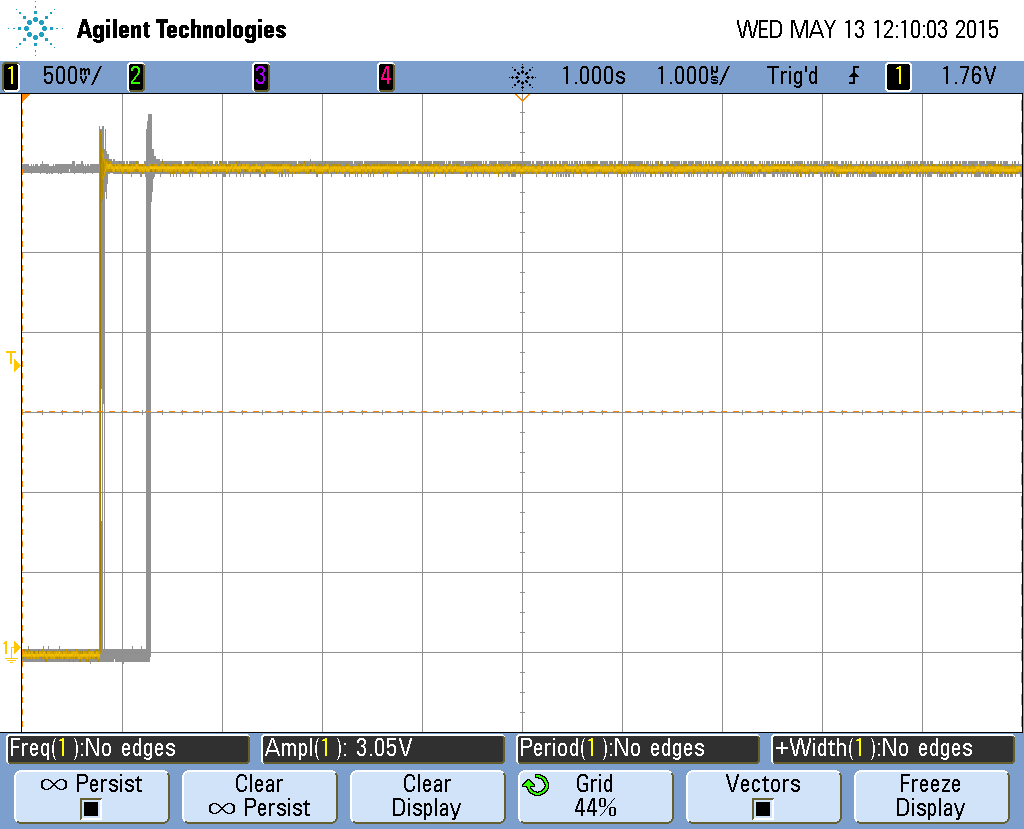

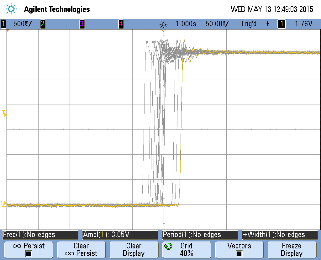

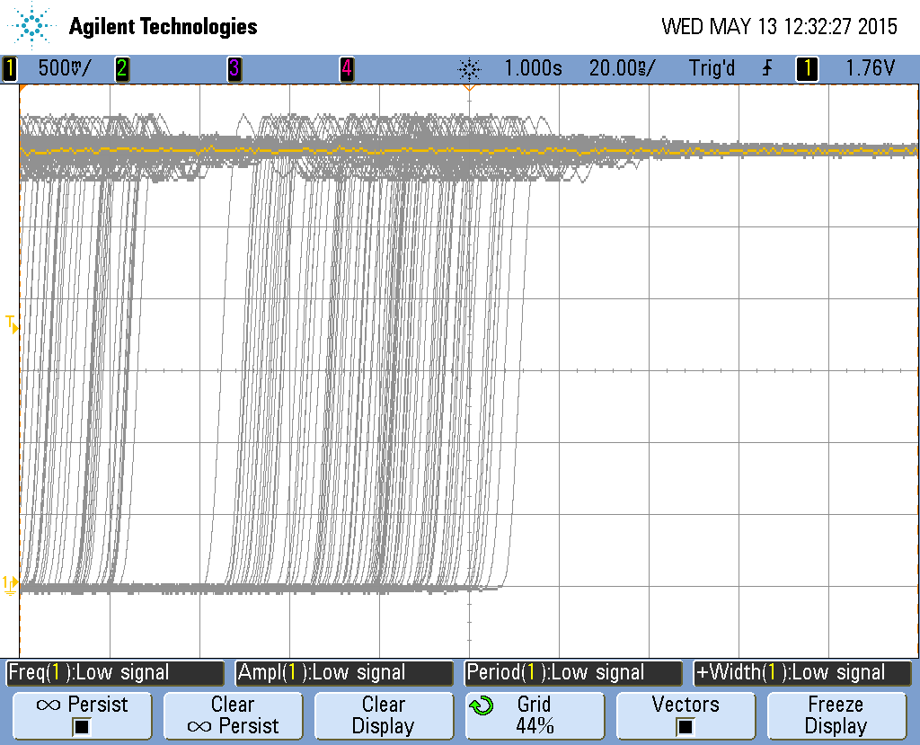

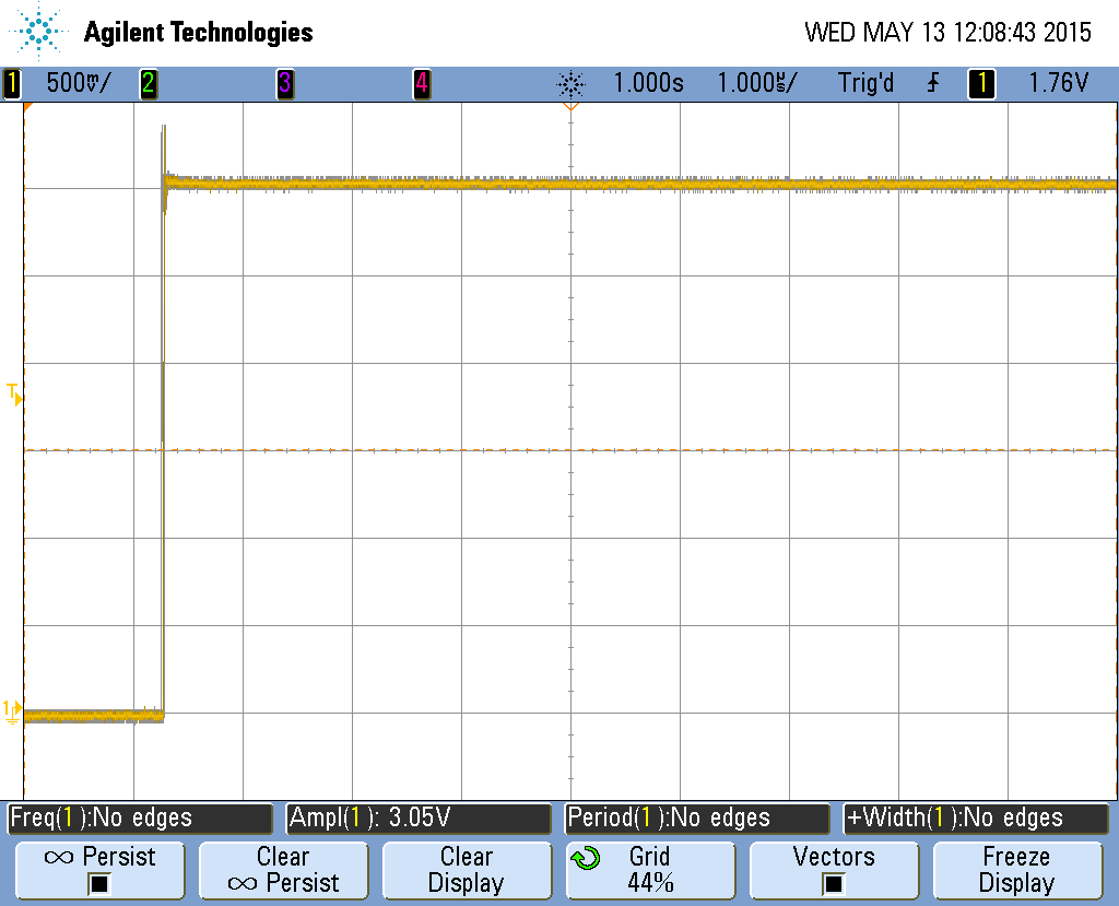

Gemessen wurde mit einem MSO6034 am Timemark-Pin ohne LED. Leider habe
ich keine Angaben zur kurzzeitstabilität des Oszis gefunden, der Jitter
könnte entsprechend auch vom Oszi kommen. Die Screenshots sind nicht
chronologisch angeordnet.

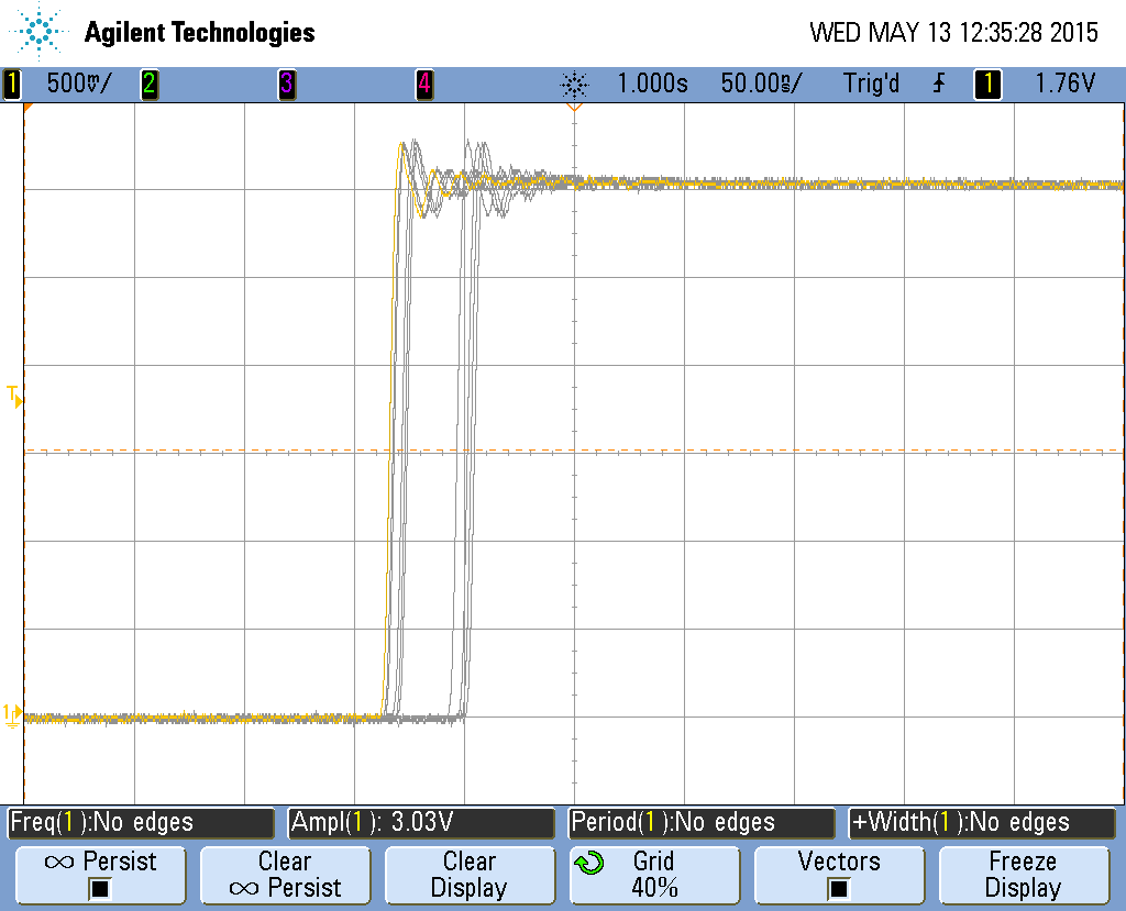

Zuerst wurde gewartet bis der GPS-Empfänger das 1PPS-Signal ausgibt,
danach die Antenne ausgesteckt und das Signal (mit ∞Persist)
aufgezeichnet. Der Trigger liegt auf dem vorhergehenden Impuls und ist
entsprechend um 1s verschoben (PPS_ohne_Ant).
Danach wurde die Antenne eingesteckt, das Timemark-Signal scheint sich
auf die GPS-Zeit zu synchronisieren (PPS_Ant._angeschlossen).
Das Signal wurde anschliesend unterschiedlich lange aufgezeichnet, der
Jitter scheint im Bereich von ~200 ns zu liegen. In Jitter_50min wurde
vergessen die Statistik nach dem Ändern der Zeitbasis zurückzusetzten,
die Werte sind entsprechend mit Vorsicht zu genießen.
