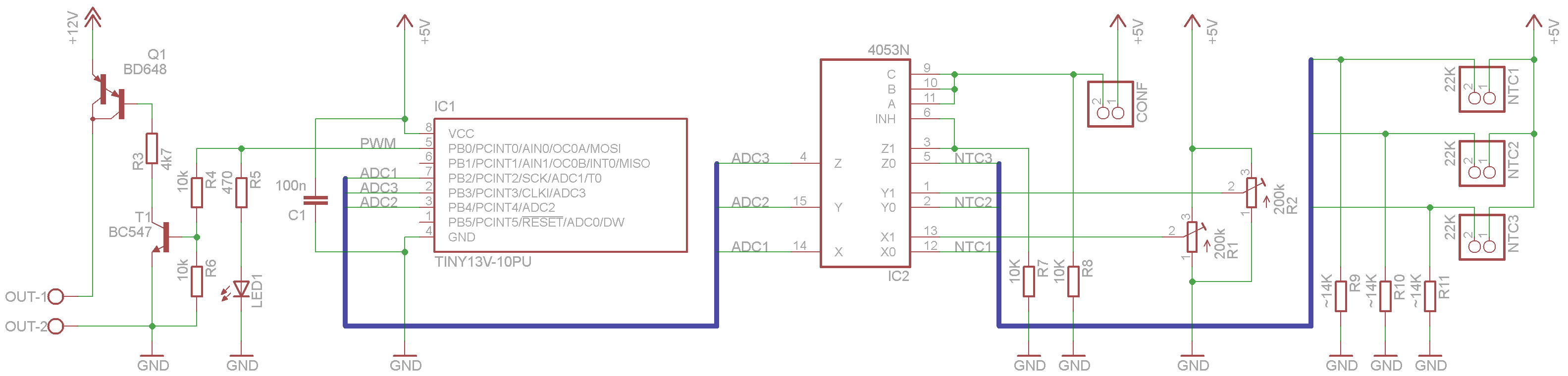

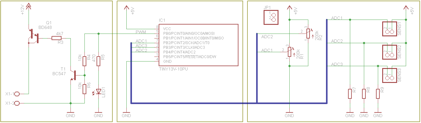

Moin,
da mal wieder keine Lüftersteuerung so ist, wie ich sie gerne hätte,
möchte ich mal meine AVR-/Elektronik-Erfahrung auffrischen … ein paar
NTCs auswerten, 12V-PWM generieren, und einstellbare Drehzahlbereiche.
Also Sachen, die ein Tiny13 ja mit Bravur beherrscht.
Nun hab ich schon länger nichts mehr in der Richtung gebastelt, und
komme einfach nicht mehr drauf, wie ich per Jumper zwischen zwei Modi
wählen kann:
* Ist JP1 gesetzt, möchte ich an den ADC1,ADC2-Eingängen die Pegel der
Trimmer R1,R2 anliegen haben. ADC3 nicht von Belang.
* Ansonsten sollen an ADC1..3 die Pegel hinter den NTCs an SENS1..3
anliegen.
Zur Zeichnung: Ich weiß, funktioniert so nicht. Ein
"Multiplex"-Schaltungsteil fehlt natürlich ganz. Und die
RESET-Beschaltung und Abblockkondensatoren füge ich hinzu, sobald ich
den Rest gelöst habe :)
Grüße, euer LDer
von C Programmierer (Gast)
Immer diese ATTiny-Bastler... :P
Nimm doch einfach zum Beispiel einen ATMega88. Da hast du einen
Multiplexer integriert und kannst damit alle deine 5 Spannungen
einlesen.
Du nimmst statt des Jumpers einen 2-fach Umschalter, an deren Mitte die
ADC1 und ADC2 Eingänge anliegen. Auf die eine Seite des Schalters kommen
die Trimmer, an die andere Seite die NTC mit Spannungsteiler.
Du kannst dir auch ein Jumperfeld mit 6 Stiften aufbauen und steckst
dann zwei Jumper um:
         ADC1
NTC1---O<>O  O--Trimmer1
NTC2---O  O<>O--Trimmer2
         ADC2
Hier habe ich mal ADC1 auf den NTC und ADC2 auf den Trimmer gesteckt.
Wenns partout nur ein Jumper sein darf, musst du einen externen
Multiplexer a la CD4053 oder so vorsehen, der dann mit dem Jumper
umgeschaltet wird.

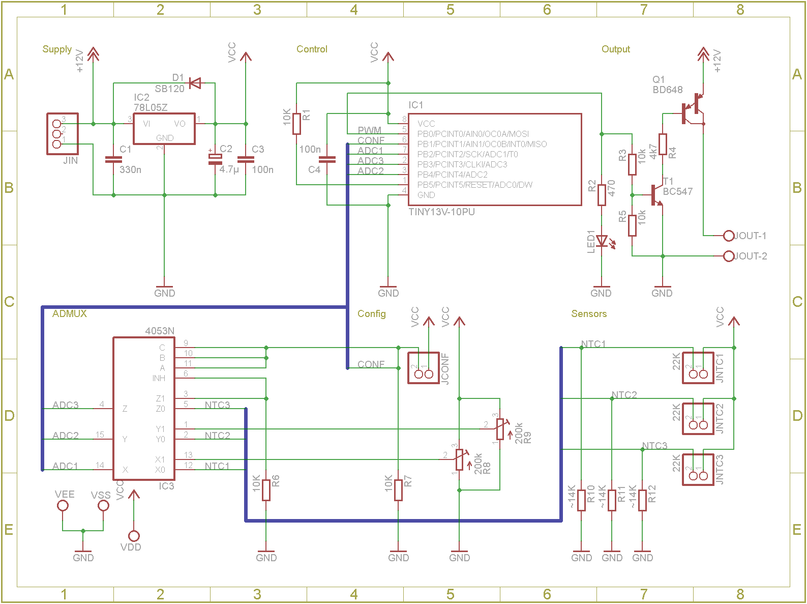

von J-M M. (ldericher)
Kann das gut gehen? Bzw. benutzt man das so?
Habe mich doch für die Lösung mit 4053 entschieden, weil einfach
sauberer … mir kommt's vor, als müsste es eine Möglichkeit geben, sich
da ein paar Widerstände zu sparen um die Spannungen an den
Abgreifstellen genauer einstellen zu können …
So, hoffe, ich habe nichts vergessen, und der 4053 funktioniert so, wie
ich das verstanden habe (Ich bin mir bei eagle bei den Hohlsteckern
immer unsicher … hab ich den Pluspol nach innen gepackt?)
von Joachim B. (jar)
welchen Temperaturbereich willst du denn messen?
evt. sind auch DS18B20 für dich sinnvoller?
statt alle 3 NTC manuell per Jumper umzuschalten ist das eventuell die
bessere Lösung, ein ADC und ein 4052 da kannst du 4 NTC auf einen ADC
umschalten oder 4051 8 zu 1 die freien ADC könntest du zum umschalten
nutzen.
Oder eine Kette DS18B20 1W Sensoren an einer Portleitung.
Musterbau oder Probeaufbau ist nie verkehrt oder um dich davon frei zu
machen, Graetzbrücke Elko und DC/DC Wandler Recom R785 0,5A und Spannung
beliebig vom Netzteil +- egal 9-12V was so rumliegt.
Achtung bei den Hohlsteckern und Buchsen gibt es meist aussen 5,5mm und
innen mal 2,5mm mal 2,1mm entweder Wackelkontakt oder geht nicht an oder
rein.
Also passen müssen die schon zusammen.

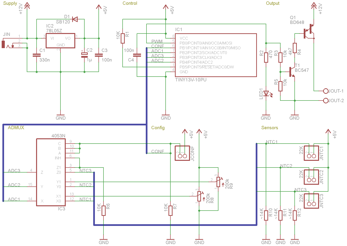

Wie gesagt, wird eine Lüfterregelung (für PC) werden … vermutlich also
Temperaturen um die 30°C (Einen Messbereich von 0-80°C halte ich aber
für sinnvoll), ich dachte an B57164K223J.
War meine erste Idee, halte ich aber doch für mit Kanonen auf Spatzen
geschossen – 3 Temperaturmesspunkte reichen für die allermeisten Fälle.
> nutzen.
Oh, Missversständnis! Die JNTC1..3 sollen nur Pinheader sein für den
Anschluss der 3 NTC über Litzen und Molex ...
* Wie mache ich das klarer?
> rein.

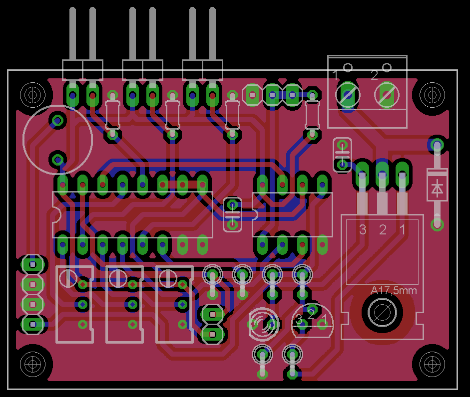

Ich glaube, ich nehme sowieso besser Lötaugen (die ich jetzt auch
einfach als 3-Pinheader modelliert hab) und führe auf einen
IDE-Stromstecker raus, dann harmoniert es ohne weitere Bastelei mit dem
PC-Netzteil, an das das sowieso angeschlossen werden soll.
Wenn ich dabei bin, kann ich aber auch gleich den 7805 sparen und den
5V-Pin vom Netzteil belegen.
* Oder hat die Beschaltung mit 7805 doch noch Vorteile?
* Brauche ich C2 dann noch?
Peter Dannegger schrieb:
> Warum nimmst Du nicht einen ATtiny24, da hast Du genug Pins.
Weil ich noch einen ganzen Haufen Tiny13 rumliegen habe, aber keine
Tiny24, und die Platine nicht größer werden soll als nötig.
Offene Fragen "* mit Sternchen" markiert.
von Peter D. (peda)
Der Tiny24 hat 14 Pins, der 4053 aber 16.
Du kannst auch 2 Tiny13 nehmen und CONF schaltet zwischen beiden um.
> *Oder hat die Beschaltung mit 7805 doch noch Vorteile?*
> *Brauche ich C2 dann noch?*
Nö für den Regler. Für ein 'möglichst kompaktes Design' sparst du dir
den Regler und speist die Schaltung von den 5V des PC - davon hat er
genug. C2 schenkst du dir aber C3 muss so nahe wie möglich an den Tiny.
Da der PC Strom ab und zu mal etwas verseucht ist, hänge ich meistens
eine 100µH Drossel in die 5V zum MC.
von Peter D. (peda)
Der 78L05 begrenzt auf ~100mA.
Die 5V direkt bringen bei einem Schaltungsfehler die Leiterbahnen zum
Glühen und aus den ICs entweicht der magische Rauch.
von Karl H. (kbuchegg)
> ... Für ein 'möglichst kompaktes Design'
um nochmal zurückzukommen.
Für ein möglichst kompaktes Design würde ich 2 3-polige Pin Header und 2
Jumper spendieren die bei Bedarf umgesteckt werden. Die beiden Trimmer
dienen ja offensichtlich zur Einstellung der Steuerung und das macht man
nicht alle Tage 5 mal am Tag.
Kleiner als ein CD4053 mit dann wieder einem Jumper ist es allemal.

Matthias Sch. schrieb:
> Nö. Für ein 'möglichst kompaktes Design' sparst du dir den Regler und
> speist die Schaltung von den 5V des PC - davon hat er genug.
Dachte ich mir, danke für Bestätigung :)
Und doch noch eine Frage: Ich habe die Supplies VEE und VSS nach GND
geschaltet, VDD nach VCC, weil ich das auf einer der Webseiten zum
CD4053 so gelesen habe, und das etwa wie mein Fall klang. Passt das so
auch bei mir? (Könnte ich auch per Trial-and-Error rausfinden, aber dann
müsste ich erstmal den IC in der Hand halten. So könnte ich schonmal das
Board designen)
Klingt ungesund. Was müsste passieren, damit das im laufenden Betrieb
anfängt zu stinken, also ohne, dass die Schaltung falsch aufgebaut ist?
Kann/sollte ich eine PolySwitch-Sicherung einbauen?
Da hab ich schon C4, C3 ist nur da, falls Elko C2 parasitär induktiv
wird und hinterm Regler schwingen sollte.
Tut die Bauform etwas zur Sache, oder kann man da auch eine Induktivität
in Widerstands-Bauform nutzen?
Gefällt das Board nur mir, oder auch der Community?
