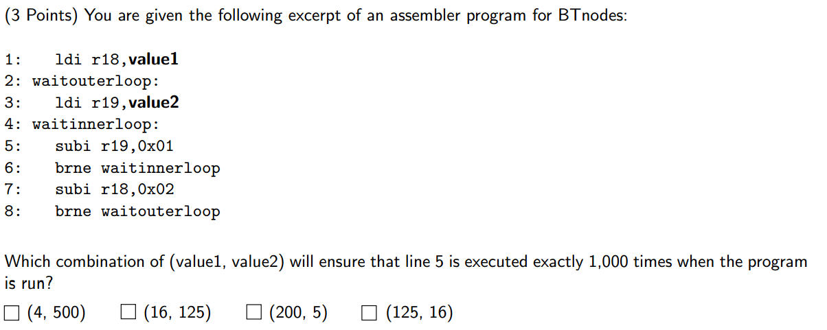

Bert Siegfried schrieb:
> Hi,
> warum ist für obiges Programm die Antwort (4,500) falsch? Dies führt
> doch auch zu 1000 Ausführungen, genauso wie (16,125)?
> Gruss Bert
Hallo Bert,
das Listing ist sehr wahrscheinlich ein Assembler Programm für einen
8bit AVR µC. r18 und r19 sind somit 8bit Register. Damit ist das laden
von 500 nicht möglich. So mal die Vermutung.
Der Vergleich mit brne in Zusammenhang mit dem subi r18, 2 setzt eine
gerade Zahl für Value1 vorraus.
Somit kann nur Antwort 2 (16,125) richtig sein
Gruß Thomas
(Firma: Vescomp) #4101137
> value2 wird ja auch immer nur subi r19, 0x01. Muss das mal mit dem
> Simulator testen.
 Brauchst du nicht, Thomas hat es dir schon erklart, aber hier
 nochmal:
 1) 4, 500 - geht nicht, auch ein ATMega 128 hat nur 8-bit Register.
 2) 16, 125 - Richtig, weil: 16/2 = 8*125 = 1000
 3) 200, 5 - Falsch, weil: 200/2 = 100 * 5 = 500
 4) 125, 16 - 125 ist ungerade Zahl, geht auch nicht
    (und aus diesem Loop kommst du nie raus).

#4103839
Peter Dannegger schrieb:
> Immer diese praxisfernen Beispiele.
> So würde das ein Programmierer nie schreiben, sondern so:
> #define val 1000
>   ldi r18, low(val)
>   ldi r19, high(val)
> m1:
>   subi r18, low(1)
>   sbci r19, high(1)
>   brne m1
Peter, ich bin sicher nicht derjenige der grad Deinen Code in Frage
stellen würde, aber bricht das nicht bei 0xFF bereits ab? Wegen
(bei val 0x100, d.h. r18=0x00, r19=0x01)
subi r18, 1 -> r18=0xff, CF=1, ZF=0
sbci r19, 0 -> r19=0x00, CF=0, ZF=1
brne -> false wegen ZF=1 -> Kein Sprung.
Ich hätte gemeint, dass ein dec r18 vor der Schleife (mit vorherigem
oder implizitem Sicherstellen von val>=1 beim Start) mit brsh als
Schleifenbedingung korrekt wäre. Also, Abbruch auf CF=1 statt ZF=1, und
das dec halt weil wir bis "-1" statt bis 0 zählen müssen.
Oder wo hab ich den Denkfehler?

#4103852
r19 ist vor der Schleife ja 1, nicht 0. 0x100 ist der Wert von val vor
dem Schleifendurchgang, mit r19=1, r18=0. r18 wird mit "subi r18, 1" um
1 erniedrigt, damit das CF gesetzt. Mit "sbci r19, 0" wird von r19 0 und
das CF (gesetzt) abgezogen, also 1 - 0 - 1 = 0, damit dann CF=0 und
ZF=1.
#4103855
> ZF=1.
Ok, mein Fehler.
Ich habe nicht alles bedacht, als ich meine Ausführung schrieb.
Hier nochmal, aber diesmal (hoffentlich) richtig bedacht. Ich habe
r18 bzw. r19 durch den jeweils aktuellen Wert ersetzt
angefangen bei 0x102.
subi 0x02, 0x01 -> 0x01, CF=0, ZF=0
sbci 0x01, 0x00 -> 0x01, CF=0, ZF=0
brne => Sprung
subi 0x01, 0x01 -> 0x00, CF=0, ZF=1
brne => Sprung
subi 0x00, 0x01 -> 0xff, CF=1, ZF=0
sbci 0x01, 0x00 -> 0x00, CF=0, ZF=1
brne => kein Sprung
also kein weiterer Durchlauf.
Gast #4104052
wo bleibt c-hater wenn man ihn mal braucht?
> brne => kein Sprung
das ist falsch, weil laut der Beschreibung zum SBCI-Befehl:
[the Z-flag] remains unchanged when the result is zero; cleared otherwise
Oder auf deutsch: der SBCI-Befehl lässt das Z-Flag unverändert wenn das
Resultat null ist und löscht das Z-Flag wenn das Resultat nicht null
ist.
Dies genau aus diesem Grund: damit bei einer Subtraktion über 2 oder
mehr Bytes das Z-Flag genau dann gesetzt ist, wenn alle Teilergebnisse
null sind (und damit das Gesamtresultat null ist.)
(Firma: Vescomp) #4104053
> brne => Sprung
> brne => Sprung
> brne => kein Sprung
 Flags und Registerwerte nach Befehlsbearbeitung.
  r18 = 2, r19 = 1
   subi r18, 1      ; r18 = 1 / ZF = 0 / CF = 0
   sbci r19, 0      ; r19 = 1 / ZF = 0 / CF = 0  => Sprung
   subi r18, 1      ; r18 = 0 / ZF = 1 / CF = 0
   subi r18, 1      ; r18 = FF / ZF = 0 / CF = 1
   sbci r19, 0      ; r19 =  0 / ZF = 0 / CF = 0  => Sprung
 Also doch weiterer Durchlauf.
 Und ThomasK hat dir erklart, warum das so ist.
