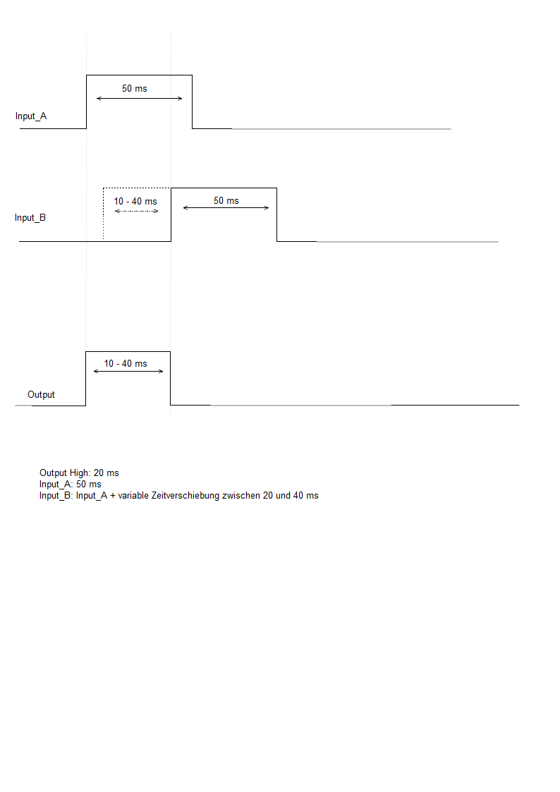

Guten Morgen,
habe ein ziemlich banales VHDL Problem, stehe aber grade komplett auf
dem Schlauch :(
Ich hab als Eingang 2 Signale die um eine bestimme Zeit x gegeneinander
versetzt sind. Ich will jetzt nur ein Ausgangssignal erzeugen das
solange HiGH ist solange das erste Signal HIGH ist und das zweite Signal
LOW ist.
Vllt könnt ihr mir kurz weiter helfen, da ich grade komplett anhungslos
bin.
Vielen Dank.

Gast #4101443
Im Anhang ein Timing Diagramm... Hoffe das ist einigermaßen
verständlich.
Der FPGA ist ein ARRIA V. Läuft momentan mit 50 Mhz.
Hatte überlegt das mit einer FSM zu realisieren, bin da aber nicht
weitergekommen, weil ich die State Übergänge ja nicht mit einer
steigenden Flanke realisieren kann. Oder ist da ein Denkfehler.

Moderator (Firma: Titel) Persönliche Seite #4101465
Jan schrieb:
> Mit fehlt da nur gerade der richtige Lösungsweg.
Flankenerkennung heißt das Stichwort. Dazu das Eingangsignal in ein
Schieberegister eintakten und auf einen 0-1-Übergang abfragen:
http://www.lothar-miller.de/s9y/categories/18-Flankenerkennung
> verständlich.
Du willst also mit der steigenden Flanke vom A das Ausgangssignal setzen
und mit der steigenden Flanke vom B wirder zurücksetzen. Das ist ein
Dreizeiler:
   PROCESS
   variable srA : std_logic_vector (2 downto 0) := "000";
   variable srB : std_logic_vector (2 downto 0) := "000";
   BEGIN
      wait until rising_edge(clk);
      -- Eintakten
      srA := srA(1 downto 0) & input_a;
      srB := srB(1 downto 0) & input_b;
      -- Flankenauswertung steigende Flanke Eingang A
      if srA(2 downto 1)="01" then
        Ausgang <='1';
      end if;
      -- Flankenauswertung steigende Flanke Eingang B
      if srB(2 downto 1)="01" then
        Ausgang <='0';
      end if;
   END PROCESS;
Oder wie schon vorgeschlagen (nur in VHDL Syntax ;-):
   Ausgang <= '1' when input_A='1' and input_B='0' else '0';
