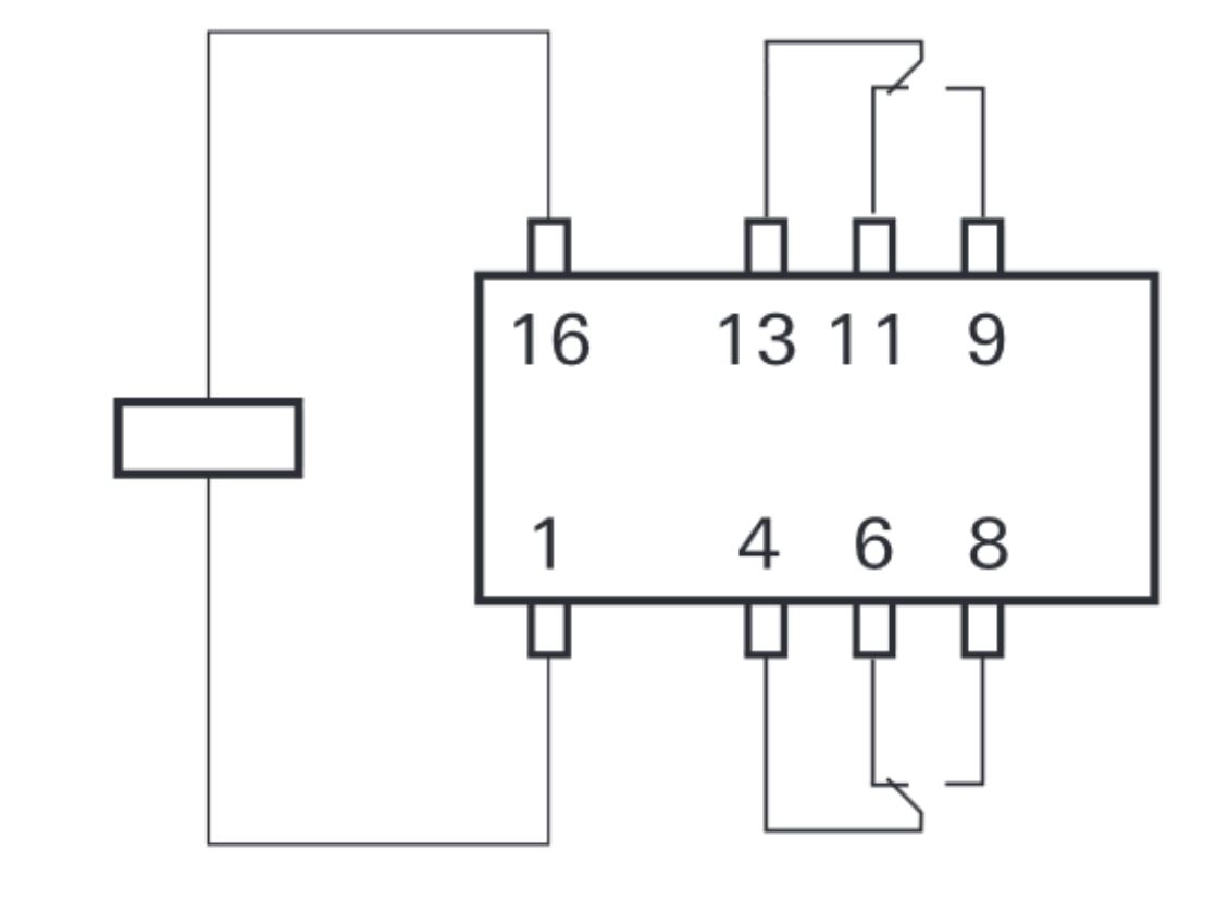

ich wollte mal wissen ob ich das diesem Relais richtig verstanden habe:
Angenommen an Pin4 liegen 12V an und an Pin12 0V, wenn ich dann an Pin8
12V drauf gebe, wird Pin4 auf Pin8 und Pin13 auf Pin9 durchgeschaltet.
Ist das richtig so?

Etwas Durcheinander besteht da schon.
an Pins 1 und 16 ist die Spule des Relais.
Im stromlosen Zustand (Ruhezustand) sind die Verbindungen der Kontakte
so wie gezeichnet.
 (man zeichnet normalerweise bei Relais die Stellung ohne Stromfluss in
der Spule, also beim nicht angezogenen Zustand)
Wenn ausreichend Strom über 1-16 fließt, werden dann 11 mit 9 und 6 mit
8 verbunden, 13-11 und 4-6 getrennt.

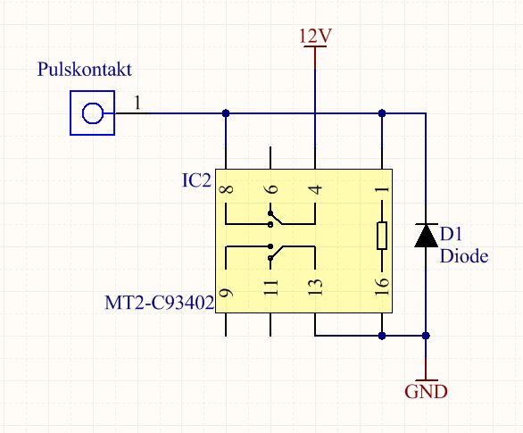

Vielen Dank Peter R., das hat mir wirklich geholfen. Angenommen ich
möchte nur einen Puls von 12V drauf geben und erreichen, dass der
zustand gehalten wird, muss ich doch nur Pin 1 mit Pin 8 verbinden und
an Pin 4 12V konstant zur Verfügung stellen oder?

Nein. Erst wenn du Spannung an die Wicklung legst (1 und 16), dann
schalten die beiden Umschaltkontakte um. In Ruhestellung sind 4+6 und
13+11 miteinander verbunden. Wenn das Relais anzieht, sind 4+8 und 13+9
verbunden.

Das ist das Problem der "Selbsthaltung"
Nimm ein Blatt Papier, skizziere einmal die Schaltung.
Zuerst einmal den Kreis mit Stromquelle, Taster für Anzugsimpuls und
Relaisspule.
Dann überlege: Wenn der Taster wieder losgelassen wird, ist er geöffnet.
Damit weiter Strom im Relais fließt, musst Du parallel zum Taster einen
Kontakt des Relais schalten, der den Taster "ersetzt".
Danach stehtst Du dann vor der nächsten Aufgabe: Wie muss ein Taster
arbeiten und geschaltet sein, dass er die Selbsthaltung abbricht?
Aber mach Dir mal ruhig die Mühe, das mit Zeichnen herauszukriegen.

Das hier wäre meine Schaltung, sobald ich einen Puls von 12V drauf gebe,
schaltet das Relais, da nun durch die Verbindung zwischen 4 und 8 immer
12V an 1 anliegen müsste der Zustand doch gehalten werden oder?

dann musst du ein Stromstossrelais verwenden
Wahlweise auch eine Sicherung, denn du schreibst nur, daß er "gehalten"
werden soll, nicht, dass er jemals wieder zu Ende sein soll.
Wenn man +12V als "Impuls" versteht (und nicht das schliessen von 2
Tasterkontakten), dann kann man auch mit 2 Dioden eine Selbsthaltung
erreichen, aber du hast damit noch nicht gesagt, wann das "halten"
Da bekommt dein "Impuls" 12V von hinten draufgebraten. Es kann natürlich
sein, daß er das trotzdem überlebt, denn du warst ja bisher schweigsam
genug woher denn der "Impuls" stammen soll.
