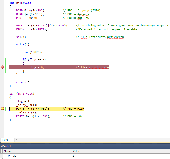

ich habe die aktuellste Version des Atmel Studio 6.2 installiert und ein
Problem beim Ausführen des Programmes im debug wire mode.
UC = ATMega88A @ 8MHz
Programmer = AVR Dragon

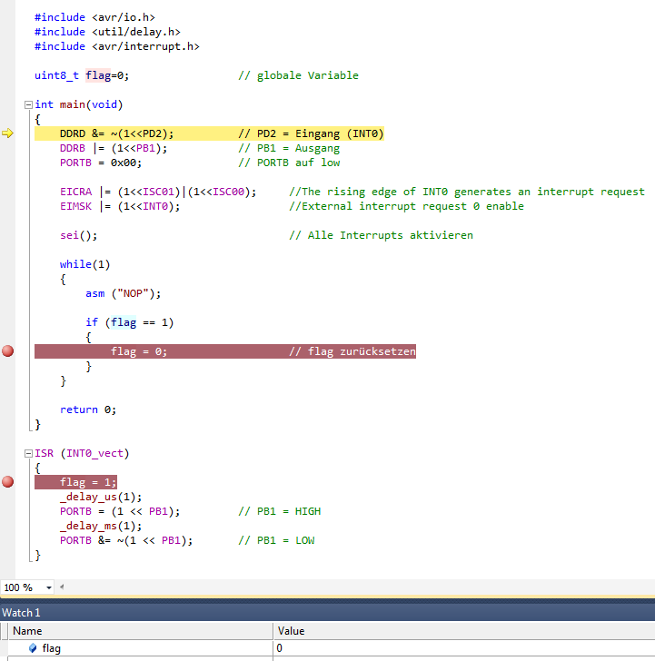

1. Der 1. Schleifeneinsprung kommt gleich nach dem Start obwohl die
Variable flag 0 ist.
2. Die ISR wird bei einem Interrupt ausgeführt und flag geht auf 1

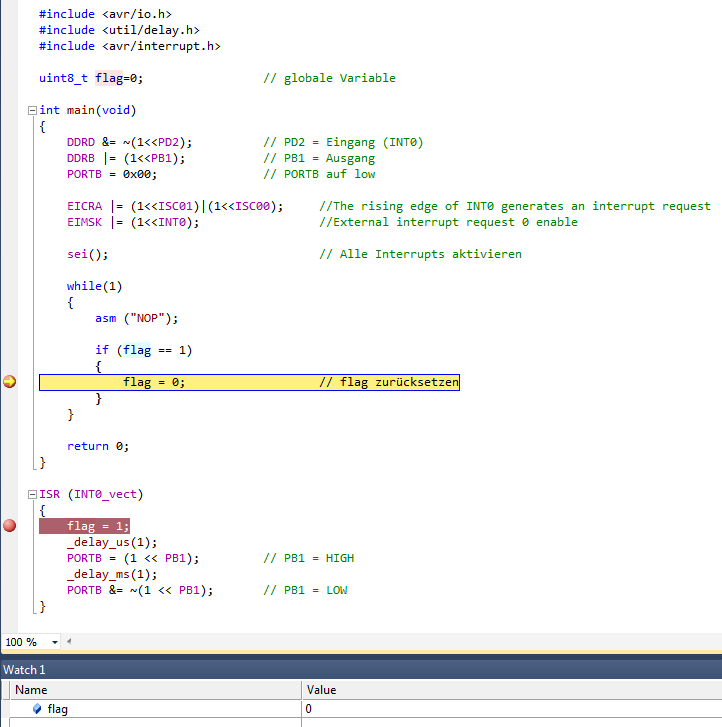

3. Rücksprung aus der ISR in das Hauptprogramm. Obwohl flag = 1 passiert
kein Einsprung in die Schleife
Ich bin da jetzt am Ende mit meinem Latein!
Hat jemand eine Idee, was da sein kann?
Dann wird auch der Interrupt sofort nach dem Start ausgelöst und setzt
den flag auf "1"
 deklarier mal flag als "static volatile"
