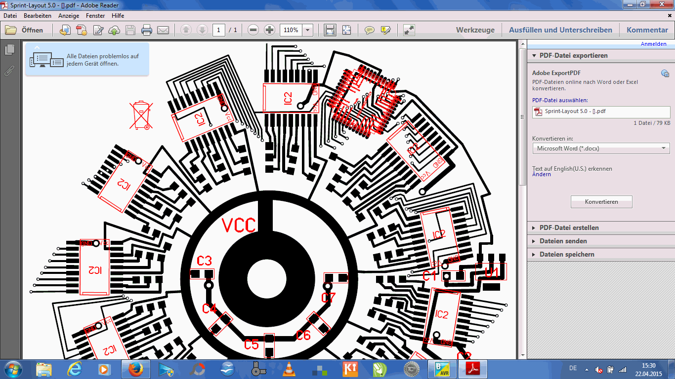

OP (Firma: Mapi Modellbau) #4101523
Hi
der Controller befindet sich bereits auf der Platine und wird über den
ISP6Pin mittels adapterkabel ( welches auch für andere Controller
genutzt wird und somit ok ist ) bespielt ...
Bauform ist TQPF
also nicht für Stecksolckel im Bord geeignet ;-)
Das kann es nicht sein :-(
Das komische ist das ich den Controller auf dem Tisch liegende
ansprechen konnte aber in der Schaltung geht es nicht ... wir haben mit
zwei Leuten aber auch an der Schaltung  nichts finden können.
Die Schaltung isr recht Simple ... es ist nur eine Spannungsversorgung
mittel 5 V regler 2 Kondensatoren zur klättung und an den Ausgängen des
Controllers hängen ein paat ULN 2803A.
Das ist halt schnon seltsam...
Um den Controller zu bespielen Reicht es ja wenn an der Miso Mosi Seite
die VCC und GND anliegen . Da dieser Controller aber 4
Versorgungseingänge mit GND und VCC hat und diese erst in der Schaltung
verbunden sind. Könnte dies ein Problem darstellen oder eher weniger ?

Gast #4101755
ISP Frequenz auf 1 Hz stellen oder so, und den Layouter nochmals in den
Basiskurs Elektronik schicken !
Ernsthaft, Layout ist eine Katasrophe!
- Leiterbahnführung
- Speisungskonzept
- Stüzkondensatorenposition
usw ...

OP (Firma: Mapi Modellbau) #4105316
ich habe den Fehler gefunden.... Es lag an einem defekten ULN2803A.
diese hatte mir eine hochohmige Verbindung im Mega ohm Bereich von VCC
nach GND verursacht und dadurch lies sich der Controller nicht
bespielen.
Fazit ULN getauscht und schon gehts.
Vielen Dank an alle die mit mit FACHLICHEN Beiträgen unterstüzt haben!!
alle anderen Komentare kann man sich schenken... ;-)
lg Marcel
