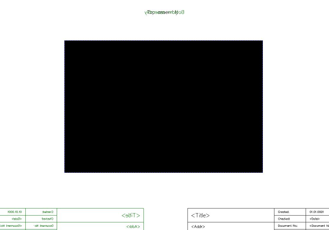

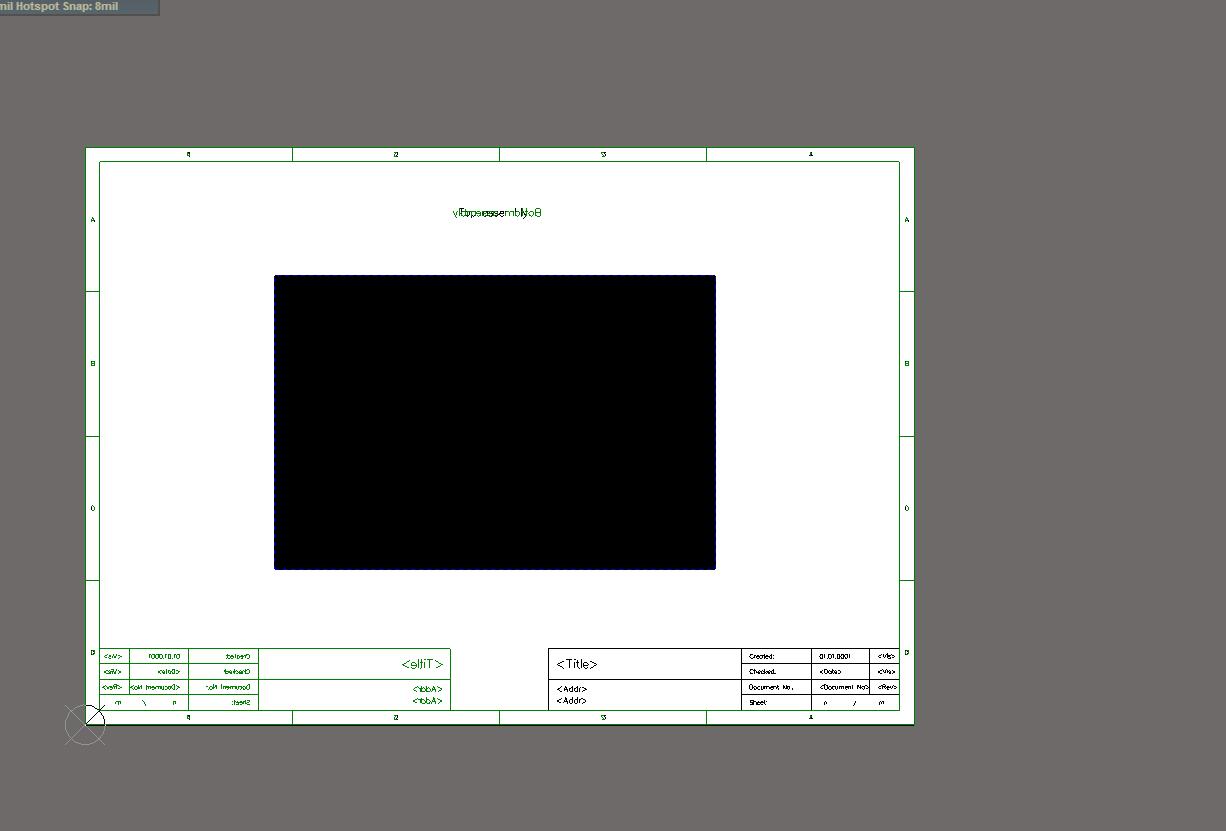

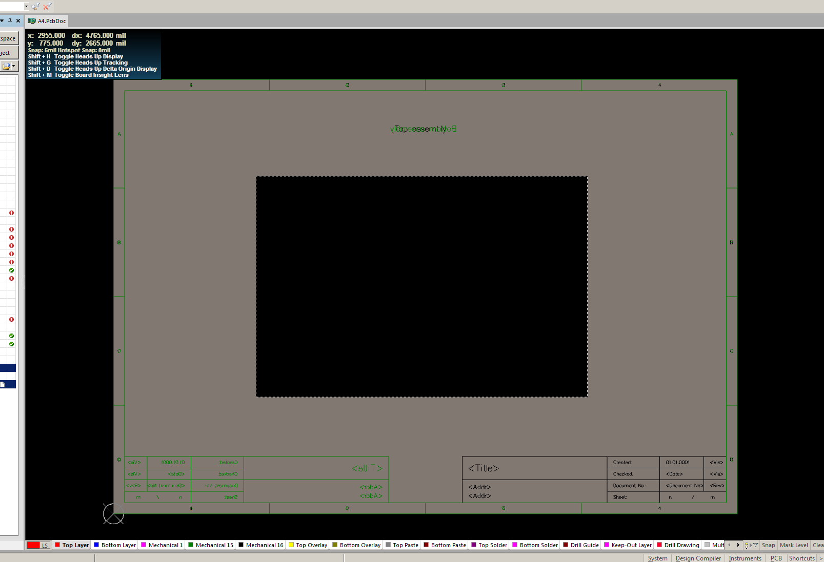

Ah dieses Template.
Nun, ich denke, die Darstellung hängt von deinen Layer-Einstellungen ab.
Bei mir hier sieht es so aus (weil ich die Layer auf halbtransparent
geschaltet habe). Wenn du deine Layerfarben anders eingestellt hast,
dann sieht es natürlich möglicherweise auch weiss aus ;-)

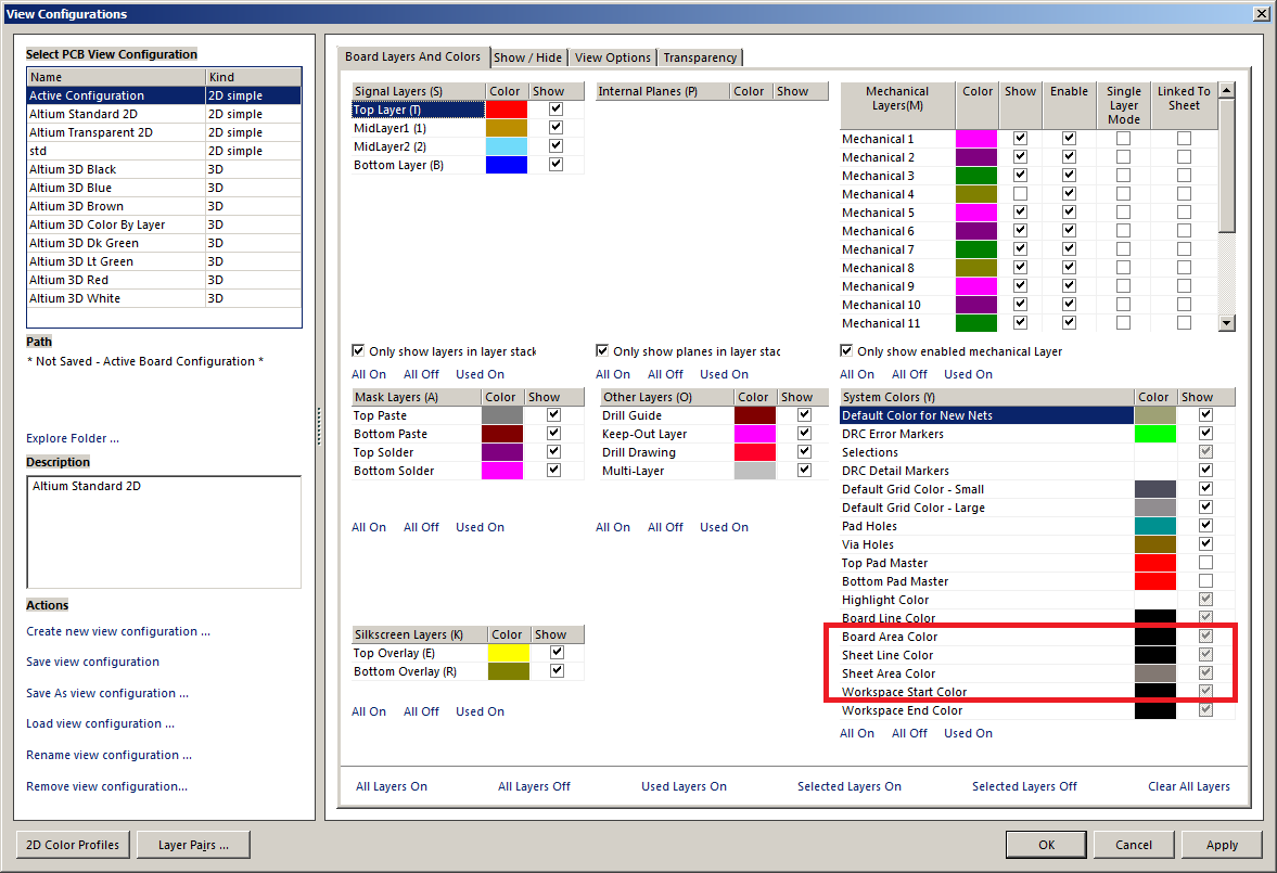

Tobias Plüss schrieb:
> Sali
> ich denke du kannst das bei den Layer Einstellungen bei Sheet area color
> anpassen. Versuch das mal. ;-)
Vielen Danke...
Unter Board Options kann ich dieses Display Sheet (Weißer Hintergrund in
Display ) ein und ausschalten...
Wie kann ich diesen Display Sheet verändern  vergößern verschieben ???
In den Board Options ist die Option Auto-size to linked layer aktiviert
also richtet sich die Position und Größe nach den Mech-Layern 15 & 16
(siehe Layermenu 'L' 15&16 'Linked to' Sheet).
Um Größe und Position zu ändern einfach erstmal die Elemente auf den
Mech Lagen un'locken' und verschieben, löschen usw.. (Ich sehe erst
einen Effekt wenn ich mal kurz in die BoardOptions rein- und raus gehe,
ein einfacher Repaint reicht nicht)
