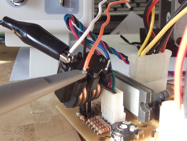

Eine gängige Methode, die ich ergoogelt habe, ist eine Strommess-Spule.
Also habe ich einen alten Print-Übertrager aus der Grabbelkiste
gefischt, die schwarze Leitung da durchgesteckt und gemessen, siehe

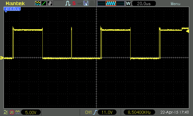

drittes Bild. Diese Spule liefert auch ein hübsches Signal, rund 8 Volt.
Nur: das Signal ändert sich weder, wenn man die Stromstärke verändert,
noch, wenn man die Drehzahl des Motors anders einstellt. Es kommt
eigentlich immer das gleiche Bild, gleiche Amplitude, gleiche Frequenz.
Siehe viertes angehängtes Bild.

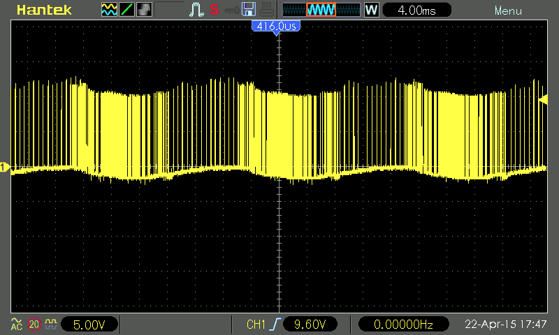

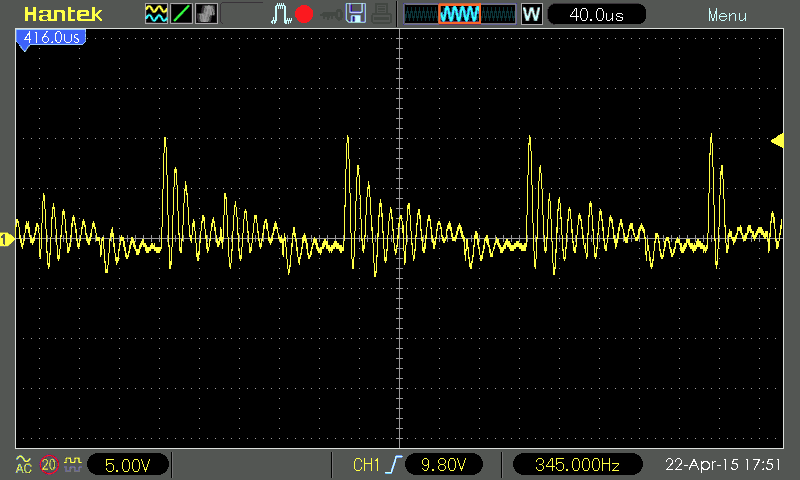

Die Spannung ohne diese Spule zu messen ist auch kein Problem, da sieht
man meist ein recht sauberes Rechteck, allerdings überlagert von einem
schwachen Sinus. Siehe fünftes und sechstes Bild. Immerhin, die
Amplitude dieses Sinus steigt mit der Stromstärke und dessen Frequenz
ändert sich mit der Motordrehzahl.

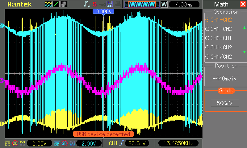

Also habe ich einen Shunt mit 0,2 Ohm in die Leitung der einen
Motorspule eingesetzt. Bei 1 A sollten da 200 mV abfallen. Ein
Metalloxid-Widerstand mit 2W. Da ich auch keinen Differenz-Tastkopf
habe, habe ich den zweiten Kanal angestöpselt und die Signale addiert,
eins davon invertiert. Mit einem einzigen Tastkopf geht das ja nicht
wegen der Masse.
Die Idee ist soweit gut und das hat bei analogen Scopes bestimmt auch
funktioniert, doch beim DSO machen Einem da die 8 Bit Auflösung einen
Strich durch die Rechnung. Damit die 12 V überhaupt erfasst werden,
musste ich auf 2 V/div stellen. Dann bleiben von den 256 möglichen
Pegeln aber nur noch 5 oder 6 für das eigentliche Signal übrig, die
berechnete Summe sieht entsprechend aus, siehe erstes Bild.

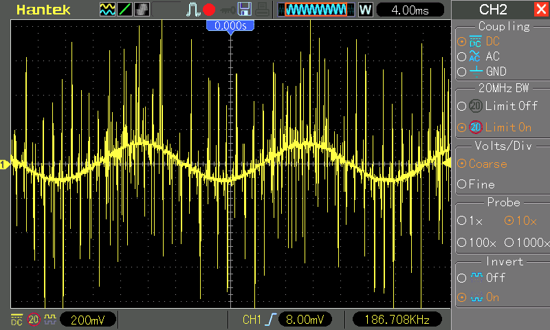

Also den Übertrager wieder dran. Die eine Spule des Übertragers mit den
beiden Enden des Shunts verbunden, an den anderen Enden mit einem
Tastkopf gemessen. Siehe zweites Bild. Auch nix.

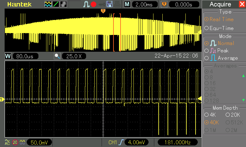

von Markus H. (traumflug)
spess53 schrieb:
> An jeder H-Brücke befindet sich ein Shuntwiderstand (Rs1/Rs2) am
> Anschluss Sense1/Sense2. Und über den fließt der Motorstrom.
Stimmt, solche Widerstände gibt's. Also habe ich das mal gemessen, siehe
Bild. Immerhin sieht man den Sinus.
Der ist aber ziemlich abgehackt. Ich vermute mal, dass das mit der
Strombegrenzung zu tun hat.

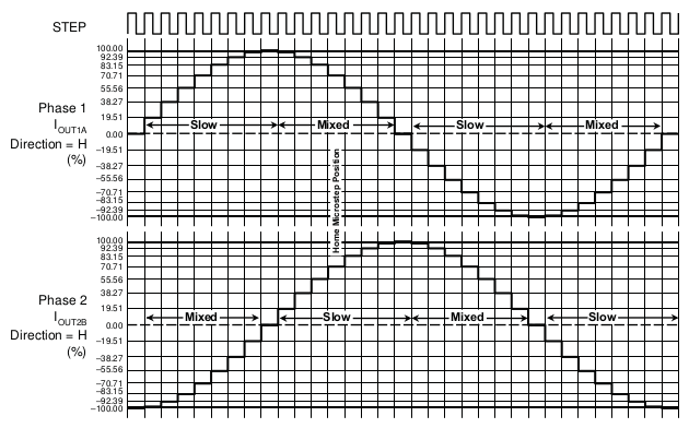

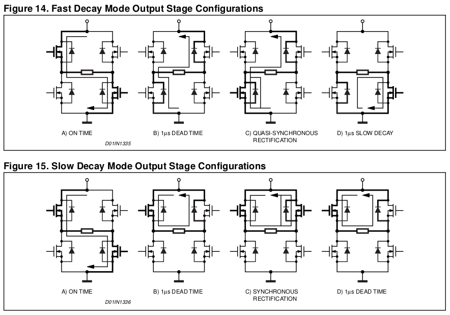

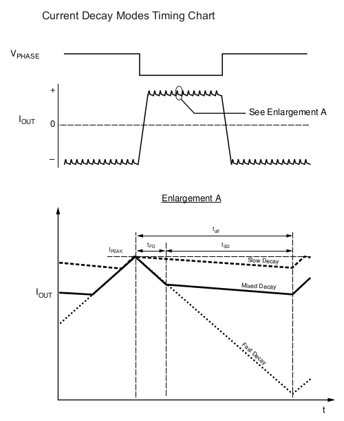

Mit ein bisschen suchen habe ich ein Bild gefunden, das diese
Decay-Modes beschreibt.
Es gibt da zwei Möglichkeiten, den Strom auszuschalten, wenn der
Soll-Strom erreicht ist. Die Eine ist, den Strom aus der Spule nach
Masse abzuleiten. Das wird Fast Decay genannt. Gern über den
Strommess-Widerstand. Dabei fällt der Strom relativ schnell ab. Der
Nachteil ist, dass dabei der Strom zwischen An und Aus stark schwankt
und damit der Motor eher lauter wird.
Die andere Möglichkeit ist, die beiden Enden der Spule zusammen zu
legen. Dann fällt der Strom deutlich langsamer ab, das nennt man Slow
Decay. Dabei gibt es keine Masseverbindung. Damit ist der Motor
leiser, allerdings fällt bei etwas höheren Drehzahlen der Strom nicht
mehr schnell genug ab, so dass es zu unerwünschten Artefakten kommt, die
man im Video im ersten Post sieht.
Die schlauen Treiberhersteller sind dann noch auf die Idee gekommen, die
beiden zu mischen, erst langsam, dann auf schnell umschalten. Das nennen
sie Mixed Decay. Ganz neu in Mode ist, den Anteil des Slow Decay von der
Stellung des Schrittmotors abhängig zu machen.
Daneben gibt es noch ein paar mehr Phasen, denn im Slow Decay kann man
natürlich den Strom nicht messen.
tl;dr:
Der Motorstrom geht nur teilweise über den Shunt des Treibers auf Masse.
Zumindest, wenn ich das mit dem Decay richtig verstanden habe.
