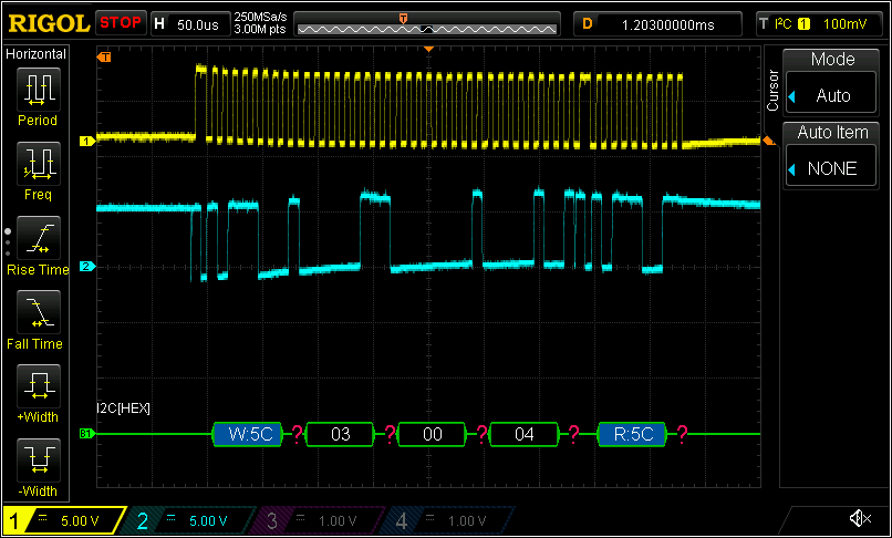

Langsam weiss ich echt nicht mehr weiter. Ich versuche einen I2C Sensor
auf der Adresse 0xB8 anzusprechen. Habe mir dazu mal ein reines
Testprogramm geschrieben welches nicht mehr als die Adresse ansprechen
sollte. Jedoch kommt wenn ich das mit dem Oszi ansehe immer die Adresse
um ein Bit nach Rechts geschoben vor. Sprich 0x5C. Ich habe jedoch
absolut keine Ahnung wie das zustande kommt.

von Lutz (Gast)
I2c hat 7 bit Adressen? Das LSB (8te bit) sagt schreiben oder lesen.
von holger (Gast)
0x5C ist die 7 Bit I2C Adresse. Das achte (unterste) Bit ist
das R/W Bit. Also alles in Ordnung.

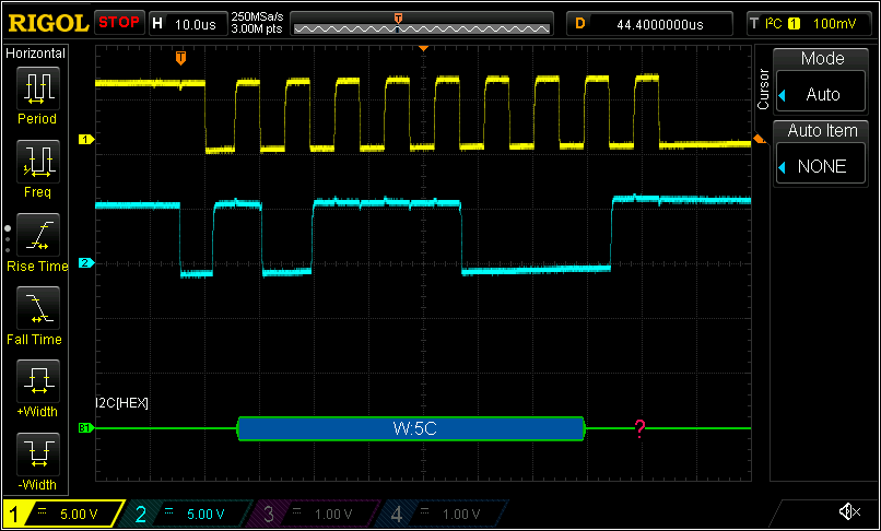

von holger (Gast)
>etwas Starthilfe geben.
Du bekommst kein ACK von deinem Sensor.
Die Vermutung liegt nahe das etwas falsch angeschlossen ist.

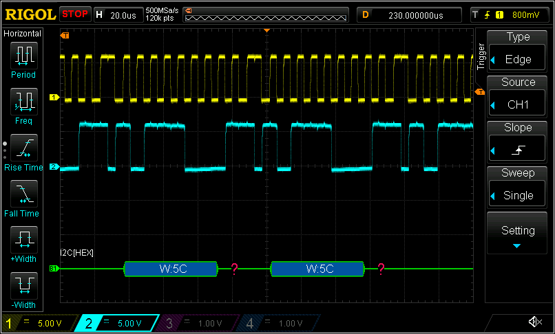

von holger (Gast)
Im zweiten Bild sieht man das die Clock Leitung vorne und hinten
auf Low liegt. Das sieht sehr falsch aus für I2C.

von Benjamin M. (berkutta)
An einen Verdrahtungsfehler denke ich momentan eher nicht. I2C auf dem
Atmega 8 läuft, das haben vorherige Tests mit einem PCF8591 bewiesen.
Die Belegung des nun verwendeten Sensors habe ich sowohl mit dem
Lieferanten als auch mit dem Datenblatt abgeglichen, beides identisch
und selbstverständlich auch so verdrahtet in meiner Schaltung. Im Single
Line Mode sollte er ja nicht sein da ich SCL nicht an Ground geklemmt
habe.

Vielleicht reagiert der PCF8591 auf deine komischen SCL-Ruhepegel anders
als der AM2321B. Nach Datenblatt soll SCL vor START und nach STOP auf
High-Pegel liegen.

Benjamin M. schrieb:
Nach wie vor kein ACK vom I2C Slave. Entweder hat der Sensor Mucken oder
er befindet sich in einem anderen Modus.
Setzt ihn vor dem ersten Ansprechen mal zurück nach der bewährten 'I2C
Bus hängt' Prozedur - beschrieben im Philips I2C Grundlagen Blatt und
bei Atmel im USI Abschnitt. (9-mal clocken, dabei SDA beobachten usw.)

Nicht nur nach Datenblatt, auch nach der I2C Spec. Ein Master darf nur
auf den Bus gehen, wenn dieser Idle ist. Und das heißt SCL und SDA high.
Iqadratcverdrahter schrieb:
> Das scheint das Problem des fehlenden Stopps zu sein. Laut SPEC muss das
> ein slave können. Manche können es aber nicht.
Das können schon alle. Aber, wenn eine der Leitungen (durch was auch
immer) auf low klemmt, kann man kein Stop erzeugen. Da kann man das Bit
"gib Stop auf den Bus" im Master so oft setzen, wie man will. Die
Signalfolge eines Stops wird nicht entstehen.
MfG Klaus
von R. M. (rmax)
@Benjamin:
Ich habe hier einen AM2320 vor mir, der bis auf die Lage der Pins
(untere Schmalseite vs. Rückseite des Gehäuses) mit dem AM2321B
identisch zu sein scheint.
Wenn ich das schleche Englisch der Datenblätter richtig deute, soll man
zwischen dem STOP von Step 2 und dem START von Step 3 nochmal mindestens
1,5ms warten, was Dein Programm nicht macht. Damit klappt es bei mir.
Beim Verhalten meines Exemplars sind mir folgende Unterschiede zum
Datenblatt aufgefallen:
Jenseits der Meßwerte liefern fast alle Register beim Lesen eine 0.
Einzige Ausnahme ist der Wert 0xfd im Register 0x1d. Außerdem führt der
Versuch, das letzte Register (0x1f) zu lesen zum Fehlercode 0x81 (Read
an illegal address), obwohl das laut Datenblatt noch existieren müßte.
Falls Dein Sensor inzwischen läuft oder Du ihn mit dem o.g. Delay zum
Laufen bekommst, würde mich interessieren, ob bei Dir die anderen
Register sinnvollere Werte liefern.
