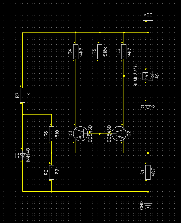

OP-Amp, wie von Torsten C vorgeschlagen funktioniert sicher, wenn's aber
kein OP-Amp sein soll, vielleicht eine Schaltung, wie ich sie schnell
mal aufgezeichnet habe. (Achtung: Nicht getestet, nur als Idee) Der
IRLML2246 ist für eine Gate-Spannung von 2,5 V spezifiziert, R1 ist der
Shunt, an R2 liegt die Sollwertvorgabe (ca. 0,1V) an, durch R7 und D2
stabilisiert. Q2 und Q3 sollten möglichst gleich sein, idealerweise aus
der selben Charge. Ob die Werte passen, und das Ganze stabil ist, müsste
man probieren.
Mit freundlichen Grüßen - Martin

Martin Schlüter schrieb:
> Nicht getestet
Cool! Sehr kreativ! :-) Hat das was von einem diskreten OP-Amp?
Ich bin gespannt, was der Test ergibt. Falls das geht, kann ich das auch
gebrauchen und das müsste ins WIKI!
> Der IRLML2246 ist für eine Gate-Spannung von 2,5 V spezifiziert
Wie sind die Toleranzen? Ich habe mich bis heute nie auf UGS-Angaben
verlassen.
#4102356
Die Toleranzen der UGS-Schwellspannung (Da fängt der MOSFET gerade an zu
leiten) sind recht groß, beim IRLML2246 -0,4 .. -1,1V (Das - da
P-MOSFET). Für die -2,5V ist aber ein RDS-on max. angegeben: 236 mOhm.
Das bedeutet, dieser FET wird mit 2,5V sicher aufgesteuert, darauf kann
man sich verlassen.

#4102698
Norbert S. schrieb:
> mit einem Mosfet irgendwas linear zu regeln wäre mir selbst für eine
> Privatbastelei zu heftiger Pfusch.
Auch wenn Du dich anders entschieden hast, und ich Dir das nicht
abschwatzen will, was ist an der Verwendung des MOSFETs Pfusch? Dann
sind also auch die vielen, von namhaften Firmen gebauten,
Audio-Verstärker mit MOSFETs Pfusch? Wenn man das 'mit Leistung' machen
will, gibt es da natürlich 1000 Dinge zu beachten, daß es sicher
funktioniert. Aber hier? Hier liegen Spannung und Strom bei einem
kleinen Bruchteil der Werte für die der MOSFET spezifiziert ist, da sind
keine Probleme zu erwarten. Man kann die Schaltung auch mit einem
PNP-Transistor an Stelle das MOSFET aufbauen, braucht dann halt ca. 0,2V
mehr Spannung für den geregelten Betrieb.
