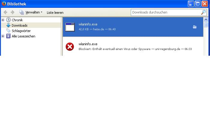

Guten Morgen,
kann mal jemand von euch den gleichen Versuch des Downloads von hier
http://www-pc.uni-regensburg.de/systemsw/tools/wlaninfo.htm
starten,  mein OS >>> WIN XP Pro SP3 macht daraus immer eine absolute
Unmöglichkeit auf allen PC´s wegen angeblichem Virus?
Dagegen dieser DL von heise.de funktioniert, obwohl die gleiche SW?
https://download.heise.de/software/6b8af203f61982325a5b21a5644bd658/55387875/83986/wlaninfo.exe
Wie kann man das erklären oder ändern?

Die MD5-Hashes beider Dateien stimmen überein, sie sind also genau
gleich. Wahrscheinlich steht die Uni Regensburg auf irgendeiner
Blacklist, die von Mozilla benutzt wird, um Schadsoftware zu
identifizieren. In diesem Fall Fehlalarm.

WinXP bemeckert gar nichts, sondern nur der Download mit Firefox
scheitert. Mit dem IE läßt sich die Datei runterladen. Es liegt auch
nicht an der Datei selbst, weil der Download von Heise funktioniert
(siehe oben, die beiden Dateien sind bitgenau gleich).

Auf Nachfrage in der Uni dort in Regensburg im dortigen RZ wurde erklärt
dass dies an Google läge, da dort bestimmte Listen dazu führten diese SW
beim DL über FF oder den IE zu blocken, auch bekam ich über den Aufruf
der URL durch Google eine Warnung dass diese Seite meinen PC schädigen
könnte, also die Ursache lägewohl bei der Datenkrake  mit deren
Onlinesuchmaschine
Jetzt überlegt sich die Uni in R, die Seite und damit die SW vom Netz zu
nehmen!

Über den Sinn oder Unsinn solcher Blacklists läßt sich streiten. Als
Webseitenbetreiber landet man da aber sehr schnell drauf, wenn
tatsächlich gefährlicher Inhalt auf der Seite war/ist oder Spam
versendet wurde/wird. Die Streichung von den Listen geschieht nur durch
Antrag bei Google und mit dem Nachweis, daß die Gründe nicht mehr
bestehen. Das kann allerdings lange dauern, u.U. Wochen bis Monate.
Hatte ich letztes Jahr erst bei einem Kunden, dessen URL wegen
Spamversands (Webpräsenz gehackt) auf eben diesen Blacklists geführt
wurde.

Die Frage wäre ggf. noch welcher Virenscanner installiert ist:
Einige Browser lassen nämlich den installierten Virenscanner nach
Download explizit die Datei scannen (und gegen Reputations-Listen
prüfen)
