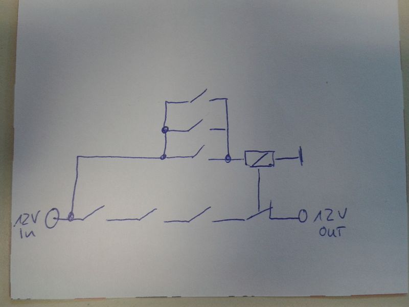

von Martin (Gast)
schau dir das an

von Tim (Gast)
@ Martin - vielen Dank für das Bild bzw. für die Mühe! Mein Problem ist:
Ich werde nicht schlau aus solchen Zeichnungen bzw. weiß ehrlich gesagt
nicht was diese Zeichnung bedeutet :(
von Martin (Gast)
von Tim (Gast)
Ok, das sind Schließer aber der Aufbau passt so ja nicht? Bzw. was sind
Schließer? Also doch kein Relai?
von Justus S. (jussa)
was ist mit dem ganz rechts?
von Amateur (Gast)
Ein Relais mit einem Öffner
Spule an B
Kontakt an A

von Thomas E. (picalic)
Ganz kurz und einfach: Ein klassisches Relais ist bloß ein elektrisch
betätigter Schalter. Es besteht aus einem Elektromagneten (Spule) und
einem oder mehreren Kontakten, die mechanisch geschaltet werden, indem
der Magnet anzieht (= Strom durch die Spule fließt).
Ein "Schließer" schließt den Kontakt, wenn er auf "an" geschaltet wird
(Strom kann fließen), ein "Öffner" macht das Gegenteil. Wenn Du also
z.B. einen Schalter hast, der etwas "ausschalten" soll, wenn er auf "an"
steht, aber (wie in Deinem Fall), der Schalter bloß ein normaler
"Schließer" ist, kannst Du z.B. ein Relais mit einem "Öffner" benutzen:
Wenn der Schalter "an" geschaltet wird, schaltest Du damit den Strom für
den Magnet im Relais an, der Magnet zieht an und öffnet Dir den Kontakt.
