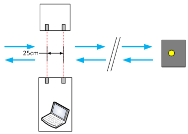

ich plane ein Projekt für einen Flyball-Verein (Hundesport) und suche
ein paar Ideen oder Ratschläge dafür.
Beim Flyball geht es darum, das 4 Hunde hintereinander einen Parkour
laufen um einen Ball zu holen. Dabei darf der zweite Hund erst
einlaufen, wenn der erste die Strecke verlassen hat, sonst gibt es einen
Wechselfehler. Die Zeit zwischen raus laufen und einlaufen des nächsten
Hundes sollte aber auch so gering wie möglich sein.
Da die Profi-Systeme weit über 1000 € kosten, hat man mich gefragt, ob
ich nicht eine Zeitnahme bauen kann für das Training. Dabei geht es um
folgende Punkte:
- Zeitnahme (0,0s)
- Wechselfehler
- Wechseldauer
Meine bisherige Planung sieht zwei Holzkästen vor, einen mit der Technik
und einen als Reflektor/Empfänger, die sich gegenüber stehen und somit
die Zeitnahmestelle darstellen. Zum erfassen der Hunde wollte ich 2
Lichtschranken (IR oder Laser) im Abstand von ca 25 cm einbauen. Somit
kann ich die Laufrichtung bestimmen, und ob ein Wechselfehler vorliegt.
Die Kästen stehen mit einem Abstand von ca. 70-100cm einander gegenüber.
Die Auswertung wollte ich am liebsten per PC machen (bin ein recht
passabler Programmierer). Mir fehlt jetzt nur die Schnittstelle zwischen
den 2 Lichtschranken und einem PC.
Ich hab ausgerechnet, das ich für die Erkennung der Laufrichtung ~80Hz
oder mehr brauche. Die Zeiterfassung soll bei 1/10s liegen, kann aber
gerne auch noch genauer sein.
Nun meine Fragen:
Was kann ich als Schnittstelle verwenden, das mir die Stati der
Lichtschranken schnell genug zum PC über USB übertragen kann?
Brauche ich eine aktive Verarbeitung auf der Platine oder (was mir
lieber wäre) kann ich die Auswertung direkt auf dem PC erledigen?
Gibt es alternativen zu den recht teuren Lichtschranken-Systemen
(conrad/reichelt/etc.) über einen Eigenbau (Laser-LED & Photosensor)?
Wenn ja, wie genau und schnell sind diese? Können die sich gegenseitig
stören?
Vielen Dank im voraus für eure Unterstützung.

>Zum erfassen der Hunde wollte ich 2 Lichtschranken (IR oder Laser) im
>Abstand von ca 25 cm einbauen. Somit kann ich die Laufrichtung bestimmen,
>und ...
Zu einfach gedacht. Ein Hund ist keine ebene Scheibe, die die
Lichtschranken abdeckt. Ein Hund besteht für die Lichtschranke aus
Körper, Ohren und Beinen.
Je nach Gangart wird er die Lichtschranke öfter unterbrechen als du
glaubst.

Also die Start-/Ziel-Linie ist die erste Lichtschranke. Die zweite ist
nur dafür da, Wechselfehler zu erkennen.
Der erste Hund läuft los, LS1 (LS = Lichtschranke), LS2, Wendepunkt,
LS2, LS1 ... nun darf der zweite Hund los laufen ... LS1, LS2,
Wendepunkt, LS2, LS1 ... und so weiter bis zum vierten Hund.
Wenn allerdings ein raus laufender Hund (in der Regel linke Seite) erst
nach einem einlaufenden Hund (rechte Seite) die LS1 durchbricht (also
die Kontakte von LS1, LS2, LS1, LS2) wäre das ein Wechselfehler.
Und ja, die passen da locker aneinander vorbei. ;)

Mir ist nicht klar, wie du erkennst, welcher Hund jetzt die LS
durchbrochen hat.
Was passiert, wenn die sich gleichzeitig im Lichtschrankenbereich
aufhalten? Hast du da mal alle Fälle durchgespielt?
Wäre es nicht einfacher, den Eingang und den Ausgang der Box räumlich
getrennt zu halten und mit jeweils nur einer LS zu versehen?
Dann fällt die ganze Richtungserkennung weg.
Gast #4102910
z.B. Einlaufender Hund unterbricht LS2. Auslaufender Hund startet zu
früh und unterbricht LS1.
Wie detektierst du, dass LS1 nicht vom einlaufenden Hund, sondern vom
startenden Hund unterbrochen wurde?
Gast #4102925
Wie genau müssen diese Wechselfehler erkannt werden?
Mit der Anordnung wird es nämlich schwierig wirklich zuverlässeig so
einen
Wechselfehler zu erkennen da eventuell nicht genau festgestellt werden
kann wann welcher Hund beim Wechsel die L1 unterbrochen hat.
z.B.:
Hund 1:   L1 - L2 --- Wenden --- L2 - L1
Hund 2:   Warten -------------------L1 - L2 ---
Hier läuft Hund 2 los nachdem Hund 1 zwar die L2 Lichtschranke schon
passiert hat aber noch nicht die L1 Lichtschranke.
Am besten wäre es, die eigendliche Wechsellinie dann nach den
Lichtschranken zu machen. Damit müssen für einen gültigen Wechsel die
Lichtschranken erst in der Reihenfolge L2-L1 und dann L1-L2 verdeckt
werden. Alles andere wäre dann ein Fehler (z.B. wie oben L2-L1 aber dann
nur L2 weil der nächste Hund bereits in L1 war).

0,1 s war die gewünschte Genauigkeit der Zeiterfassung. Zur Abtastrate
wurden 80 Hz angegeben. Das reicht dann bis 100 km/h.
Mein Vorschlag für den TO wäre ein Arduino. Der wertet den Status der
Lichtschranken aus und schickt die Daten mit Zeitstempel versehen an den
PC. Dann Kann er dort die Auswertung machen. Ggf. macht er die
Auswertung dann auch noch auf den Arduino. Ich denke es ist auf
Jedenfall ein guter Einstieg.

#4103388
https://www.youtube.com/watch?v=n4CSGtllyuQ
Interessanter Hundesport.
es geht wohl um die 2 gelben Stangen am Anfang jedes Parcours.
(Seitenansicht)
                L2    L1
                    Linie
So wie ich das sehe geht es im wesentlichen darum festzustellen, ob L2
vor L1 unterbrochen wird. Die 'Grauzone' der paar Hunderstelsekunde,
wenn der von links kommende Hund schon L2 durchbricht, aber der von
rechts kommende Hund die L1 gerade noch in der Zeit schafft, und man
eine Fehler anzeigt obwohl es keiner war, kann man ignorieren?

Gast #4104109
Die Frage ob man 2 oder bis zu 12 Lichtschranken hat, beeinflusst halt
schon die Art wie man die Daten aufnehmen kann oder muss. Ganz klar war
dem TO die Sache mit den Lichtschranken offensichtlich auch noch nicht -
sonst wäre da nicht die Frage nach der gegenseitigen Beeinflussung. Je
nach Art des Aufbaus sehen die Empfänger auch die Senderseite der
anderen Lichtschranken. Bei unabhängiger Modulation wären auch noch
Interferrenzeffekte möglich - es wird einfacher wenn man alle
Lichtsender zusammen moduliert. Der Rest ist dann vor allem eine Frage
der Optik bzw. der Öffnungswinkel.
Wenn man sich einen alten PC mit echter serieller Schnittstelle besorgt,
kann man auch darüber recht direkt die Zeiten messen - vor allem wenn
man dann kein Windows, sonder DOS oder ähnliches nutzt.
Gast #4104120
Klarer Fall!
Der TO hat geschrieben, dass er es so macht, wie im Wettkampfsystem.
Da sind 12 Lichtschranken verbaut. (Zumindest sieht das auf den Bildern
so aus)
Warum der TO im Eingangspost schreibt, dass er nur 2 LS hat, ist mir
jetzt unklar.
Ich sehe es so:
Die Auswertung auf einem PC mit der Begründung, dass man PC
programmieren kann, halte ich für Quatsch.
Die Erfassung der LS-Signale direkt im PC dürfte zu langsam sein.
Also muss zumindest ein µC zur Erfassung dazwischen geschaltet werden.
Und dann müssen die Daten zur Auswertung an den PC.
Wenn der TO es schafft, auf einem µC USB, Ethernet oder Serielle
Schnittstelle in Betrieb zu nehmen (was er zwingend braucht, um die
Daten zur Auswertung an den PC zu bringen), dann sollte es ihm auch
gelingen, ein paar simple mathematische Operationen, die für die
Auswertung erforderlich sind, auf dem µC durchzuführen.
Und damit hat sich die Frage nach der Auswertung auf dem PC erübrigt.
#4104126
Nicht wirklich. Denn es sind nur physisch 12 Lichtschranken. Logisch
gesehen sind es nach wie vor 2 Lichtschranken bzw. eher ein paar
Lichtschranken, die zu einem Lichtvorhang geschaltet werden. Wird eine
LS eines Lichtvorhangs unterbrochen, so gilt die ganze Lichtschranke als
unterbrochen.
Ja nachdem, ob die Lichtschranken bei Unterbrechung eine 0 oder eine 1
liefern, sind also immer 3 Lichtschranken mit einer UND bzw. ODER
Verknüpfung zusammengefasst. Das kann man natürlich im Rechner machen.
Ich denke aber, das es simpler ist, ganz einfach bei den LS diese
Verschaltung vorzunehmen.
Kann man.
Aber ehrlich gesagt ist so ein PC für diese Auswertung nicht wirklich
das gelbe vom Ei. Zum einen hat man Probleme mit der Hardware Anbindung.
Zum anderen hat man Probleme mit der Zeitauswertung. Dann muss man das
ganze Geraffel dauernd mitschleppen, aufbauen. Um wieviel einfacher ist
eine kleine Box mit einem µC drinnen. Einfach zu transportieren.
Unempfindlich im Ausseneinsatz. Bedienung mit ein paar Drucktasten und
LCD was Fehlbedienung nahezu ausschliesst. Es gibt keine
Freitags-Updates was Überraschungen mit eines Tages nicht mehr
funktionierendem Programm ausschliesst. .... Hingegen besagte Box:
Auspacken, anstecken, einschalten ... 2 Sekunden später: läuft. Zur Not
auch im Akkubetrieb. Und wenn er mal runterfällt ist es auch kein
Beinbruch.
Die Rechenpower eines PC braucht hier kein Mensch, vor allen Dingen weil
er genau in dem Bereich in dem es wichtig wäre - der Zeitmessung -
sowieso 2-te Wahl ist.
