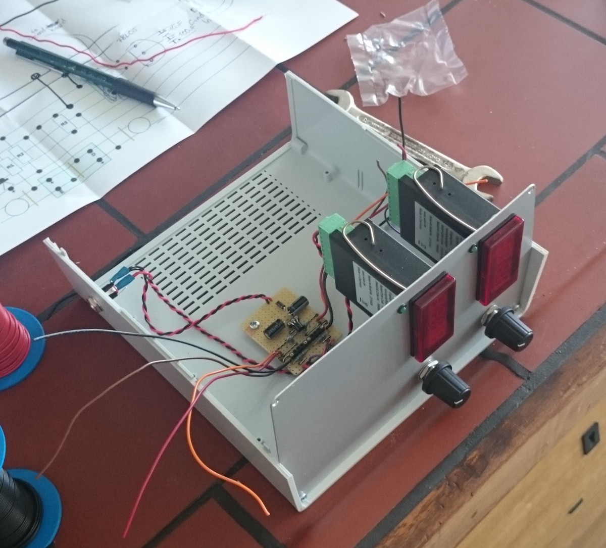

Hallo nochmal an Alle und Danke an dieser Stelle für die bisherige
Hilfe!
Ich habe es mittlerweile so hinbekommen, dass wir die Drehzahl mit dem
WIKA-Gerät sauber ausgelesen und über das eingebaute Display angezeigt
bekommen. Habe dafür die Schaltung von Markus H. verwendet und die
Widerstände für die Honeywell Lichtschranken angepasst. Außerdem habe
ich einen Spannungswandler davor geklemmt (78L05) damit ich nur ein
Netzteil für alle Gabellichtschranken + WIKA Geräte verwenden kann.
Jetzt wäre es noch klasse, bei Bedarf das Ganze noch am PC auslesen zu
können. Die WIKA Geräte verfügen über easyBUS Ausgänge, der
entsprechenden Converter sind jedoch nicht gerade günstig, weshalb ich
das gern anders lösen würde.
Ich habe nun gedacht, dass ich dafür, wie oben vorgeschlagen, einen
Arduino nano verwende. Ich kenne mich in dem Gebiet noch garnicht aus,
aber habe nun schonmal ein bisschen mit der Recherche begonnen. Ich habe
auch einfach Lust, mich mal etwas in das Thema Arduino einzuarbeiten :-)
Welches Signal sollte ich in den Arduino einspeisen? Ich könnte einfach
das analoge Puls-Signal was ich in das WIKA-Gerät schicke abgreifen und
auf jeweils einen Analog-Pin des Arduino geben. Wäre das die sinnvolle
Vorgehensweise? Die WIKA Geräte haben auch jeweils zwei digitale
Ausgänge, mit denen könnte ich auch arbeiten, allerdings weiß ich nicht,
wie ich dann alles konfigurieren müsste.
Was wäre die einfachere Variante, auch was das programmieren am PC
betrifft? Könnt ihr mir dazu vielleicht eine kleine
Anleitung/Hilfestellung geben? Vielleicht gibt es solch ein ähnliches
Projekt auch schon irgendwo im Netz?
Das Wichtige wäre eben, die Werte am Computer darstellbar und eventuell
speicherbar zu machen. Man könnte natürlich die abgelesenen Werte auch
einfach in eine Excel-Tabelle eintippen, aber wäre ja nett, wenn das
etwas eleganter gelöst wäre :-)
Vielen Dank also schonmal an dieser Stelle, ihr habt mir bis hierhin
schon wirklich gut geholfen.
Ich habe noch ein Foto vom aktuellen Stand angehängt. Ist noch jede
Menge Platz im Gehäuse, deswegen sollte ein Arduino kein Problem sein.
Gast #4114660
Zu den genauen Spezifikationen kann ich auch nichts sagen. Das System
ist von der Firma Greisinger, wenn mich nicht alles täuscht. Die
gängigen Converter heißen EBW 1, EBW 3 usw.
Das WIKA hat aber auch digitale Ausgänge (nicht easyBUS), vielleicht
kann man auch damit arbeiten?
Gast #4120765
Sofern Du den easy-bus nicht nutzen kannst oder die Hardware dafür zu
aufwendig ist, wäre eine doppelte Messung meines Erachtens die einfache
Lösung.
Ein µC (AVR, Arduino) wertet das Sensorsignal direkt aus und gibt es per
RS-232 bzw. USB-Konverter an den PC. Gleichzeitig gibt der µC das
aufbereitete Eingangssignal an einen Ausgangspin weiter, wo dann das
WIKA-Teil zur Meßwertanzeige angeschlossen wird.
Natürlich wäre es eleganter, per µC beide Signale auszuwerten und die
Anzeige gleich mit anzusteuern. Auf entsprechende Schaltungen/Programme
für 2 x 16 LCD + RS-232 hatte ich ja oben verwiesen. Das dürfte
günstiger sein, als irgendwelche spezifische Zusatzmodule zu beschaffen.
