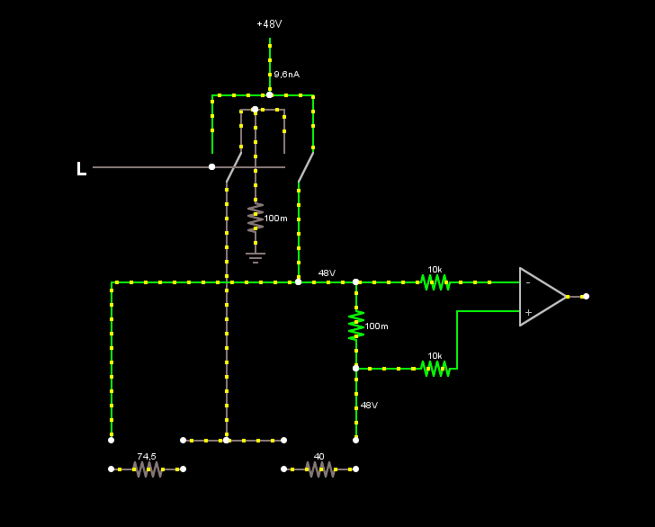

Ich muss eine Umpolungsschaltung für eine Elektrolyse machen.
Die Umpolung funktioniert mit einem Relais mit 2 Wechslern bereits
prima.
Aufgabe ist es aber nun 2 Ausgänge mit einer Umpolung zu betreiben und
mittels µP festzustellen über welchen Ausgang nun Strom fließt.
Die beiden Ausgänge sollten mit 3 Kontakten (1 gemeinsamer) ausgeführt
sein.
Ansteuerspannung 48V und maximaler Strom 1,2A!
Im Anhang der Plan. Ich dachte man könnte einen Shunt in einen der
beiden Ausgangszweige schalten und mittels OPV (Differenzverstärker)
auswerten.
Kann das Angesichts der 48V und verschiedener Stromrichtung
funktionieren?
Ich müsste nur feststellen ob bei einem der beiden Ausgänge etwas Strom
fließt. (2 verschiedene Elektroden, dort wo sich grad Elektrolyt
befindet sollte geregelt werden.)
Der obere 0,1 Ohm Widerstand dient dann zur späteren Stromregelung wobei
die Spannung dann variiert wird.
Hat wer eine Idee? Kann auch eine ganz andere Lösung sein. Wichtig wäre
ein möglichst niedriger Preis!
#4104026
z.B.
Eien Strommessung vor dem Relais  vereinfacht das auf "Messen einer
Stromrichtung" und verbilligt dne Aufbau. z.B. high-side-ICs.
Da Du die Ausgangspolarität via uC festlegst , "weißt" Du sowieso die
Richtung. z.B. indme Du das flag abfragst für die Relaisansteuerung.
etc.
OP #4104046
Die Richtung des Stroms ist leider nicht gefragt, die weiß ich auch bei
einem Relais (wird ja auch vom µP angesteuert).
Ich muss in regelmäßigen Abständen feststellen bei welchem Ausgang
eventuell ein Elektrolysezelle angedockt wird (Also Strom rinnt).
Die Messung des gesamten Stroms wird schon vor (bzw. nach) dem Relais
gemacht.
#4104082
Markus H. schrieb:
> Hallo,
> gemacht.
Ok, und warum nimmst Du dann nicht an jedem der "heißen" Seiten der
Ausgänge  je einen Shunt?
lt. Deinem Plan wäre das ja technisch möglich.
OP #4104103
Danke Andrew!
Tja, wenn vor dem Relais Strom fließt und der eine Zweig keinen Strom
hat, dann kann nur der andere angeschlossen sein.
Somit erspare ich mir eine 2. Auswertung.
Hab vergessen zu erwähnen, dass Mechanisch nur einer der beiden Ausgänge
da sein kann!
Das mit dem OPV ist nur eine Idee, ich weiß aber nicht wie ich den
beschalten muss. Gibt es überhaupt billige OPVs mit 48V Versorgung?
Brauche ich einen speziellen, oder geht ein bekannter Chip (358, 741)
auch?
Geht diese Schaltung überhaupt? (Bin absolut kein Analog-Guru)
Lieber wäre mir wenn das mit irgendeiner simplen Dioden-Schaltung bzw.
Transistor ginge .. fällt mir aber nichts ein (verschiedene
Stromflussrichtung!)
Da das Elektrolyt eventuell sehr viel weniger Strom leitet, sollte man
schon wenige mA detektieren können.
OP #4107643
Ich habe nun die Schaltung vereinfacht aufgebaut.
Als OPV ein LM358 mit 5V versorgt.Das funktioniert auch solange ich die
Masse von der hohen Spannung nicht verbinde!
Wenn also keine galvanische Verbindung zwischen den 48V und den 5V ist
geht das auch.
Ich sollte aber alles in Bezug auf einen GND machen... ist das möglich?
