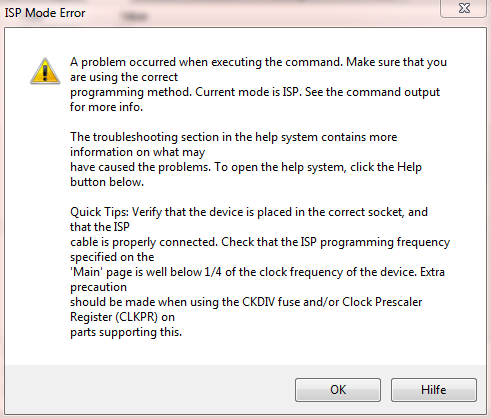

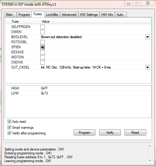

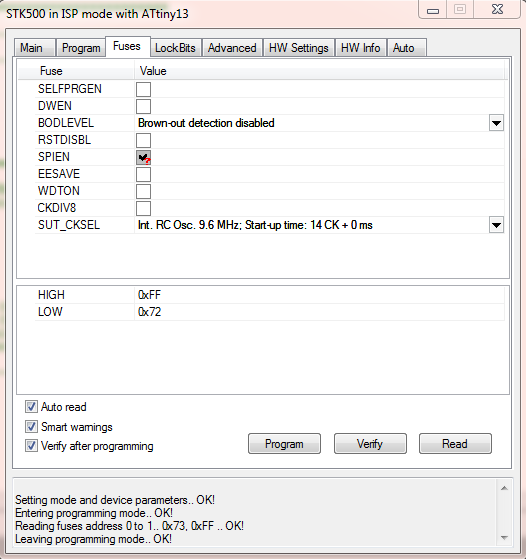

Ich habe 5 Platinen mit jeweils einem SMD ATTiny13V drauf. Über einen
drauf gelöteten ISP-Stecker kann ich über AVR Studio v4.19 die
Controller programmieren. Soweit erstmal gut. Wenn ich jetzt im Reiter
"Fuses" den Controller von der Standardeinstellung "Bild1" Int. 9,6MHz
auf "Bild2" Int. 128kHz" umstelle, wars das. Ich kommen nicht mehr an
den Controller dran. Ich bekomme immer die selbe Meldung, Bild3.
Versehentlich ist da ein externer Takt offensichtlich nicht eingestellt,
weil durch LEDs auf der Platine ersichtlich ist, dass das Programm im
Controller tatsächlich abgearbeitet wird wenn Spannung anliegt. Ich hab
alle ISP-Frequenzen durchprobiert, ohne Erfolg. Ich hab sogar eine
externen Takt (4MHz) auf PB3 gelegt, was im Vergleich bei einem mit
Absicht verfusten DIP-ATTiny funktioniert hat.
Hat jemand eine Idee, woran das liegen könnte ?

OP #4104523
S. Landolt schrieb:
> Und welchem Zweck diente dann Bild 2?
Sollte eigentlich die Einstellung zeigen die ich einstellen möchte.
> Jetzt benötigen Sie eine ISP-Frequenz unter 4 kHz, kann das eines Ihrer
> Geräte?
Ich denke darin lag das Problem. Der Diamex Prog-S kann das anscheinend
nicht.
Ich hab den anderen Programmer mal dran gelegt und konnte somit den
CKDIV8 rausnehmen. Jetzt funktioniert auch der Diamex Prog-S wieder
einbandfrei.
Danke für die Hinweise, hab mein Problem gelöst.
