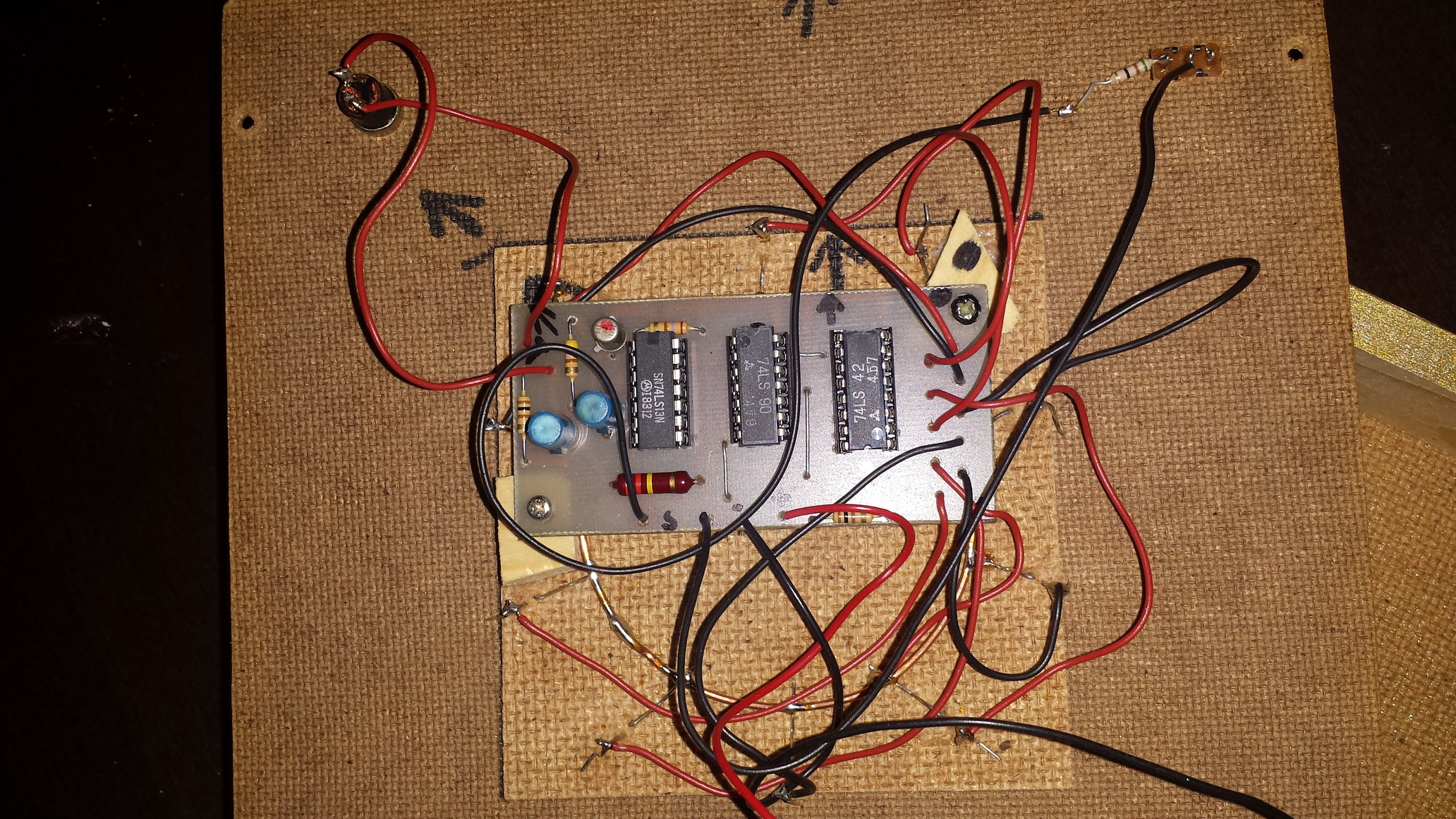

Ich wollte einen Zufallsgenerator bauen der mir einen wert von 1 - 10
ausgibt, bzw eine LED aufleuchten lässt.
Hintergrund des vorhabens ist eine uralte Glücksradbox die ich mal
gesehen hatte, da dies abends echt spaß bringt in einer lustigen runde
wollte ich die schaltung nachbauen...
Am Foto im anhang sieht man das dazu nur 3 logik ic`s verwendet werden
74ls13, 74ls42 und 74ls90 und ein taster, der bei betätigung die led`s
kurz aufleuchten lässt und dann einfach bei einer stehen bleibt, bei
erneuter betätigung läuft der gleiche vorgang erneut ab und eine andere
led erleuchtet.
Habt ihr eine idee wie das realisert wurde, der aufbau sieht sehr simpel
aus?
Bin für alle ratschläge sehr dankbar...

Ich hab jetzt nicht kontrolliert, welche Funktionalität sich hinter
diesen 74-er Nummern verbirgt. Aber oft wurde das einfach so gelöst,
dass man einen Zähler mit einer hohen Rate vor sich hinzählen lässt
solange zb ein Taster gedrückt ist. Lässt man den Taster los, bleibt der
Zähler stehen und der aktuelle Zählerstand ist die Zufallszahl.
Das ganze beruht darauf, dass du als Mensch es sicher nicht schaffst,
einen Taster reproduzierbar auf zb 1/10000 Sekunde lang gedrückt zu
halten. Das Zufallselement ist hier also ganz einfach der Mensch.

Das hats jetzt schon länger nicht mehr gegeben. Ich bringe die Datei mal
auf eine halbwegs vernünftige Größe...
Das ist der Aufbau der Schaltung:
74ls13     -->  74ls90 --> 74ls42
Oszillator      Zähler     Decoder

Danke für die rasche antwort, das habe ich mir auch gedacht das der
zufall hier der mensch ist.
Also die ICs sind
LS13: 4 input nand schmitt trigger
LS42: BCD to dezimal decoder
LS90: Decade Counter, divide by twelve
Die grundfunktion der bausteine kann ich nachvollziehen aber die logik
dahinter daraus einen zufallsgenerator zu produzieren fehlr mir leider.
Ich habe mir die datenblätter besorgt und auch versucht die eingänge und
ausgänge nachzuvollziehen aber ohne fundiertem grundwissen wird das wohl
nichts. Anders ausgedrückt ist mir das einen level zu hoch, leider.

von Oliver R. (orb)
Der LS13 gibt ein Taktsignal mit ein paar Kiloherz aus, das vom Zähler
gezählt und über den Decoder angezeigt wird. Das selbe kannst Du auch
mit einem NE555 als Taktgeber und einem 4017 als Zähler bauen.
Der Trick dabei ist, daß Du nie gleichlang auf den Taster drückst und
dadurch die Anzahl der gezählten Takte mehr oder weniger zufällig ist.

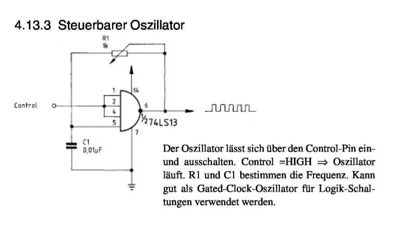

Uns auch, solange Du keinen Schaltplan zeigst. Meine Glaskugel
sagt mir, das Du mit dem 7413 einen Oszillator gebaut hast, mit
dem Du den 7490 ansteuerst?

von Blinky (Gast)
Pin 5:  +5V
Pin 10: GND
Pin 14: Input A
Pin 1:  Input B
Qa mit Input B verbinden
Takt dann über Input A Anordnung der Ausgänge wie im Datenblatt
(Qd,Qc,Qb,Qa(LSB))
Wird Qd mit Input A Verbunden, ist es zusätzlich ein Teiler.
Takt dann über Input B und Anordnung der Ausgänge wie im Datenblatt
(Qa,Qd,Qc,Qb(LSB))
Resetpins zum Einschränken des Zählers (siehe Datenblatt):
Pin 2: R0(1)
Pin 3: R0(2)
Pin 6: R9(1)
Pin 7: R9(2)
Sollten zum Zählen in einer mit COUNT beschriebenen Konfiguration
verdrahtet sein.
Der 74xx13 (darf auch ein HC sein) hat zwei Gatter, eines kann man mit R
und C zu einem Rechteckgenerator beschalten, das andere kann den Taster
"entprellen" - das ist hier eigentlich unnötig, Prellen erhöht nur die
Zufälligkeit. Ein Gattereingang des Oszillators dient als
Start/Stop-Signal und wird vom Ausgang des anderen Gatters gespeist. Am
Eingang dessen ein Pull-Up-Widerstand nach Plus und der Taster nach
Minus.

von Rainer T. (antalor)
Hab nach einigengoogle versuchen folgendes Schaltbild für den 74ls13
gefunden als oszillator gefunden, aber wie beschalte ich dann das zweite
gatter zum entprellen?
Rainer Tschinderle schrieb:
> aber wie beschalte ich dann das zweite gatter zum entprellen?
Einfach 3 der NAND-Eingänge an Vcc, den einen verbleibenden Eingang an
den Ausgang des Oszillators. Und mit dem Ausgang ab in den Zähler...
Ok, das hab ich mir auch schon gedacht, aber jetzt haltet mich bitte
nicht für blöd, warum läuft der oszilator nur wenn ich control auf HIGH
setze?
Ich hab doch durch R1 auf Pin 5 bereist ein HIGH signal, oder?
Wenn die anderen 3 Pins auch ein HIGH bekommen so müsste das gatter ja
eigentlich ein LOW als ausgangssignal senden? (lt. Wahrheitstabelle
eines NAND Gatters)
oder wie funktioniert das jetzt, blicke irgendwie nicht durch?
Genau die Schaltung meinte ich.
Nach dem Oszillator sollten die Schwingungen schon sauber genug sein, da
ist kein weiteres Gatter nötig.
Ich dachte eher an eine einfache Entprellung mit RC-Tiefpassfilterung am
Taster und anschließend das noch übrige Schmitt-Trigger-Gatter des 7413
vor dem "control"-Anschluß, um ordentliche Rechteckflanken zu
bekommen.
Der RC-Tiefpass besteht aus dem sowieso nötigen Pull-Up-Widerstand und
einem Kondensator parallel zum Taster.
Das Gatter sorgt auch für die Invertierung, damit ein geschlossener
Taster nach Masse einen High-Pegel liefert.
Also es passt jetzte wahrscheinlich nicht hier her, aber was passiert
genau in der schaltung?
Wenn ich spannung anlege dann lädt sich doch C1 über R1 auf, dh auf pin
5 ligt ein high pegel an, oder?
Auf pin 1,2 und 4 liegt bei geöffnetem schalter sozusagen ein low pegel,
dann müsste das gatter ja eigentlich schalten und am ausgang ein high
signal anliegen?
Bitte nicht wundern das ich da nicht so sattelfest bin, aber bisher hat
mir das noch niemand wirklich erklärt. Wenn ich den Ablauf von so
Grundeinfachen sachen einmal verstehe dann wird es mir auch leichter
fallen in anderen schaltungen besser nachvollziehen zu können, was genau
passiert?
von Thomas E. (picalic)
Hallo Rainer,
Du hast da wohl ein wichtiges Detail übersehen: der Widerstand, über den
der Kondensator geladen wird, liegt nicht an (+) der
Versorgungsspannung, sondern am Ausgang des Gatters! Dadurch wird der
Kondensator geladen, wenn der Ausgang "High" ist und entladen, wenn der
Ausgang "Low" ist. Durch die Schmitt-Trigger-Eigenschaft (auch ein
wichtiges Detail dieser Schaltung!) wird der Kondensator also bis zur
Low->High Triggerschwelle (z.B. 1,6V) aufgeladen, der Gatterausgang geht
auf Low (vorausgesetzt, dass an den anderen Eingängen High anliegt!).
Nun wird der Kondensator entladen, bis die High->Low Schwelle erreicht
ist (z.B. 1,2V) -> der Gatterausgang geht wieder auf High und das Spiel
beginnt von vorn - der Oszillator schwingt!
