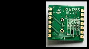

im Bild ist die Unterseite des Funkmoduls RFM12 mit Vias zu sehen. Das
Funkmodul ist lackiert, die Vias sind ausgespart. Im Layout der
Trägerplatine liegt unterhalb des Funkmoduls eine Massefläche. Die
Trägerplatine und auch die Massefläche sind unlackiert.
Wenn jetzt das Funkmodul auf die Trägerplatine aufgelötet wird, besteht
dann die Gefahr von Kurzschlüssen zwischen den Vias des Funkmoduls und
der Massefläche der Trägerplatine?
Falls hier ein Risiko besteht, was kann man dagegen tun?
Lack habe ich keinen. Tesa auf die Unterseite des Funkmoduls kleben?
Funkmodul durch Unterlegen mit Karton 0,5mm über Platine einlöten,
Karton entfernen?
Oder muss ich mir gar keine Sorgen machen?
Danke schon mal.
Schöne Grüße
Sören

Wenn Vias und Massefläche aneinander kommen, dann wird es wohl zu einem
Stromfluss kommen können.
Wäre wohl am besten. Nagellack?
Der Klebefilm von Tesa kann mit der Zeit schmieren, nicht gut.
Ja.
> Karton entfernen?
Nein.
mfg klaus
