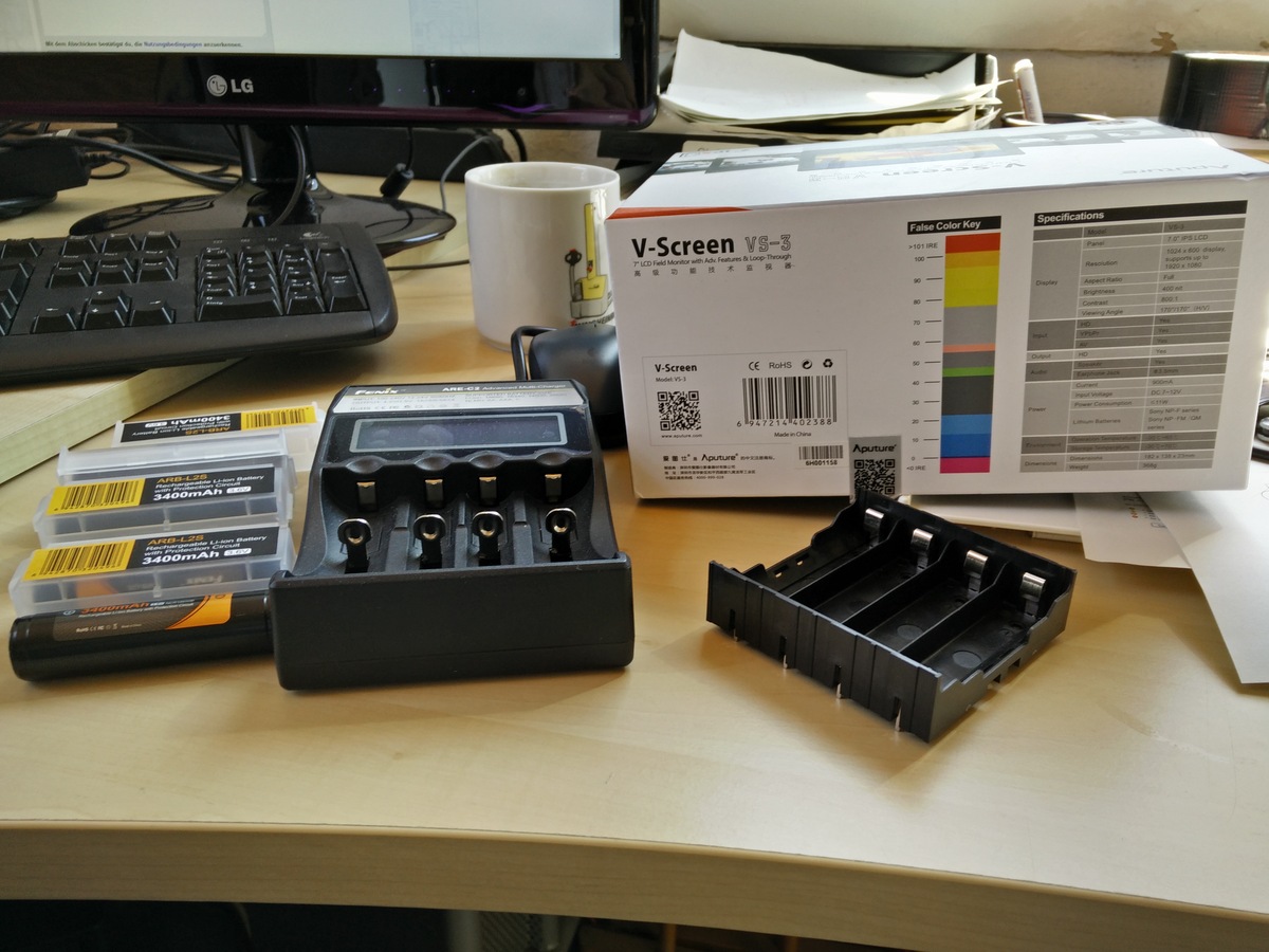

Hier noch ein paar zusätzliche Infos:
Bei den Akkus handelt es sich um Fenix ARB-L2S mit Schutzschaltung und
3400mAh. Der Bildschirm den ich betreiben will ist ein 7" LCD IPS. Für
den Akku-Pack würde ich dann noch je nach Bedarf eine kleine Platine
entwerfen.
Hier noch ein Foto von den Sachen:
https://drive.google.com/file/d/0B1LFIbkBm564MlV6UDBnbWZ6QUk/view?usp=sharing

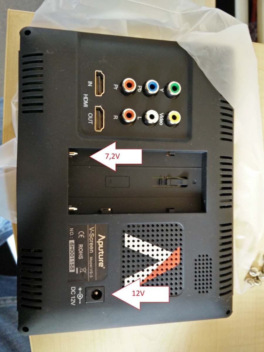

von Andi (Gast)
Er hat neben dem 12V Anschluss für das Netzteil, noch einen Anderen
Anschluss für 7V mit dem er laufen würde. Auf der Packung steht auch
7-12V als Voltage.
von Andi (Gast)
Hier nocheinmal ein Bild von den Anschlüssen:
Zu sehen ist darauf:
7,2V Eingang gedacht für Foto Akkus
und der 12V Eingang fürs Netzteil
Wenn das der Eingang für Akkus ist, dann scheint der mir ideal geeignet
dafür zu sein, daran Akkus anzuschließen. Und die 7,2V passen dann auch
gut zu 2x3,6V und die passen recht gut zu den üblichen Lipo-Zellen.
Also: aus den Zellen einen Akkupack mit 2S basteln und den da am
Akkuanschluss anschließen.
